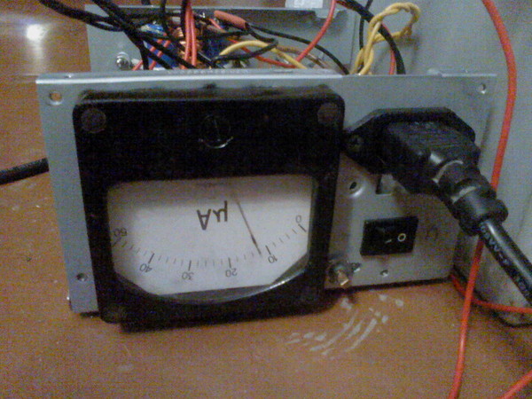

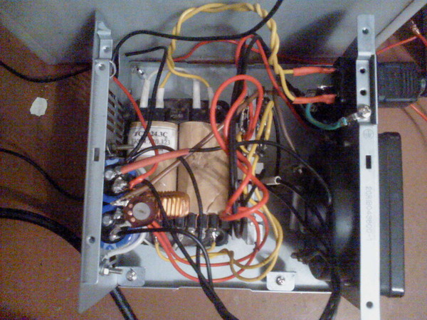

Сварганил зарядку
http://content.foto.mail.ru/mail/wundr/10/i-80.jpg
http://content.foto.mail.ru/mail/wundr/10/i-83.jpg
http://content.foto.mail.ru/mail/wundr/10/i-79.jpg - схема
выход транса перем. 29 В, с подключенным на выход аккумом 23 В
Напряжение после диодного моста 13,4В, транзистор открыт полностью
напряжение на входе без нагрузки 36,5
падение напряжения на диодах шоттке 8,7В!
максимальный ток 1,5 А...
Что не так?! почему не дает больше?! что заменить?!

На фото плохо видно что за транс,но имхо сечение вторички маловатое поэтому и мал ток

а мне думается что ДА, но и настораживает падение напруги на диодах.эх, надо было ставить советские на-гайках! эх, да, еще, стрелка не меряет ток в замкнутом положении выключателя U-I
