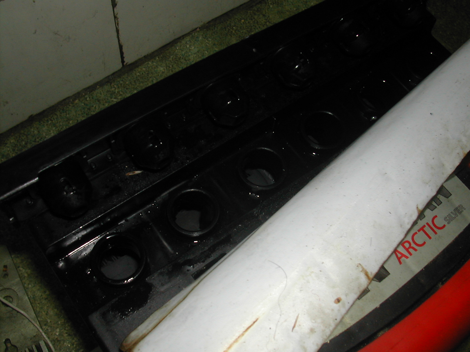

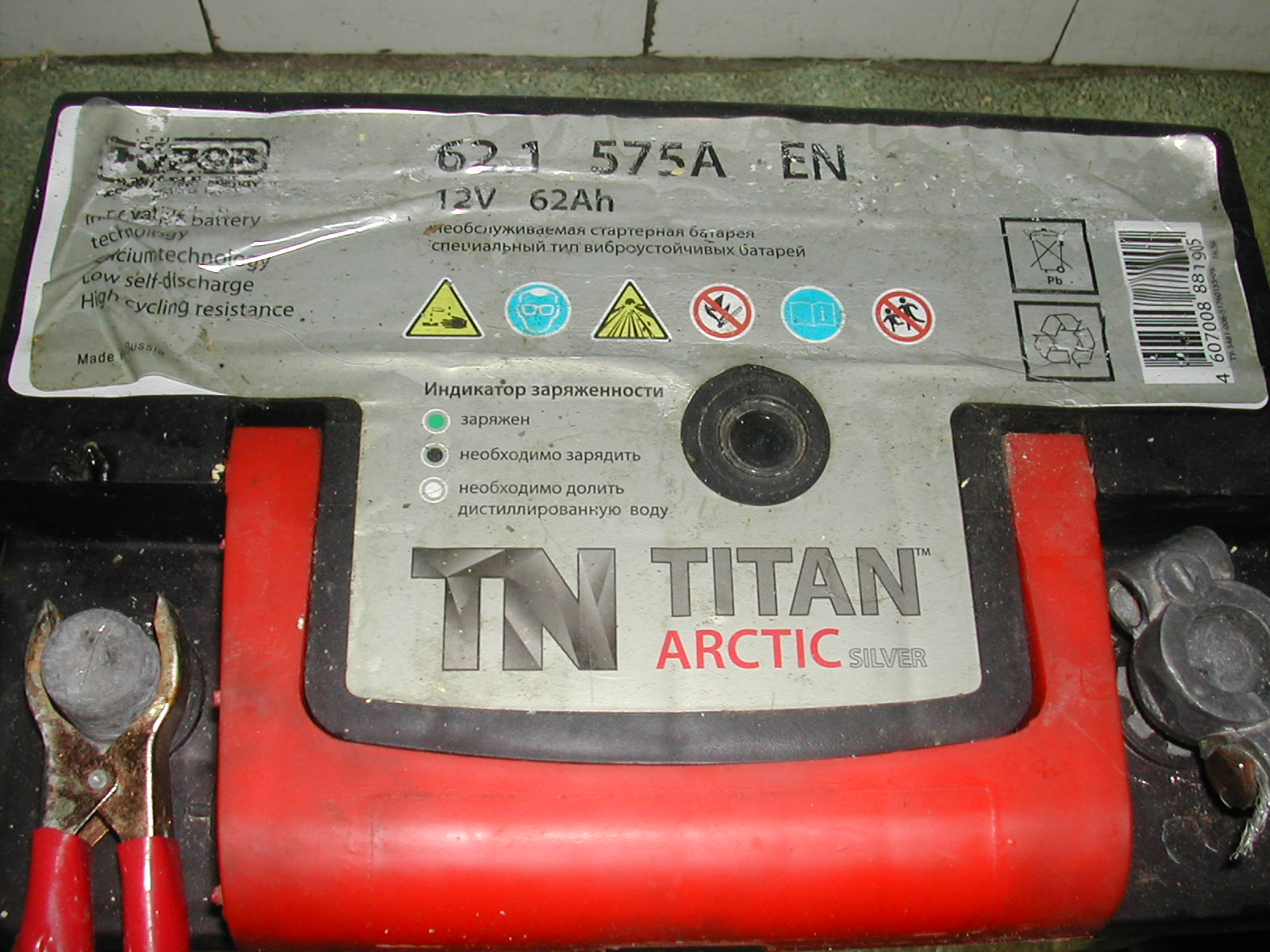

Если аккумулятор не обслуживаемый: не видно пробок, попробуйте прощупать по наклейке. Там должны прощупаться пробки. VARTA, фото которой на первой странице, с пробками под наклейками. Титан Арктик- 100% с пробками, только наклека разделяется на две, и вид становится не призентабельный. Пробки сделаны общие в виде крышки во всю длину батареи.
Всегда можно резануть макетником, а не отрывать всю наклейку. Тогда вид не сильно попортится.
