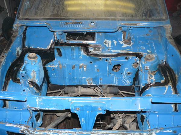

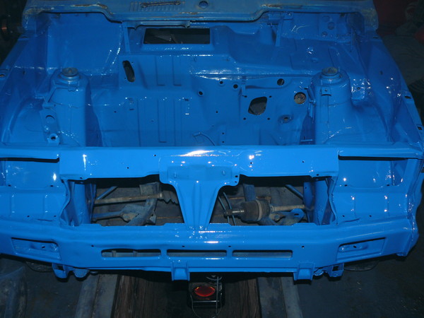

Доброго времени суток Уважаемые форумчане!
Только недавно получилось забрать своего Окушка, с чужого гаража(
Продолжение следует!)
Вчера было подготовлено подкапотное пространство под покраску(удален шовный герметик который еле держался, ржавчина, все зашкурено и по новой промазаны швы)
Сегодня загрунтовал и облил.
Если кому интересно, фото лежат на мыле.

Такую красоту нельзя прятать.
 Заголовок сообщения: Re: Помогите советом
СообщениеДобавлено: 23 янв 2013, 14:42
Теперь чистенько,да и цвет приятный,голубЕнький.
Цвет "Босфор" на самом деле он немного темнее, насыщеннее я бы сказал. Это фотоаппарат немного не так передал реальную картинку :)
