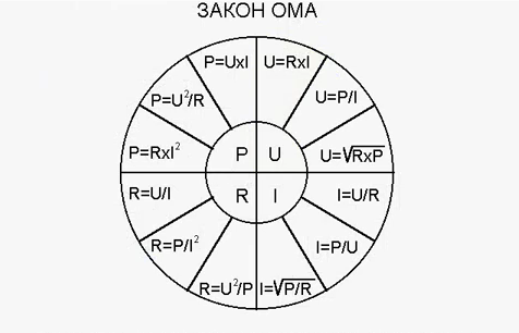

СообщениеДобавлено: 21 апр 2015, 12:43
Если аккурутно написать формулу с переменными R и I, то это (I**2/R)*2
Все вроде правильно, но только такой формулы у себя в табличке я не нахожу.
download/file.php?id=1598
 Заголовок сообщения: Re: Что-то с электрикой?
СообщениеДобавлено: 21 апр 2015, 12:45
Ой - надо было умножать на R
Это логично: больше сопротивление на контактах -> больше нагрев.
И конечно оставить умножение на 2, потомучто в прикуривателе и плюс и масса плохо контачат.
(I**2*R)*2
В цифрах (пример с потолка) то посчитал правильно, а формулу потом написал плохо.
СообщениеДобавлено: 21 апр 2015, 12:50
Ааа, ну тогда так и писал бы: I²*R, а то какие то звездочки. Или I^2*R, а то я не могу понять что за звездочки такие. Догадывался, что степень. Но видать не выспался и не нашел этого в таблице - шар слипается до сих пор. Еще жара в хате из за того, что за свой же счет отапливаем помещение.
