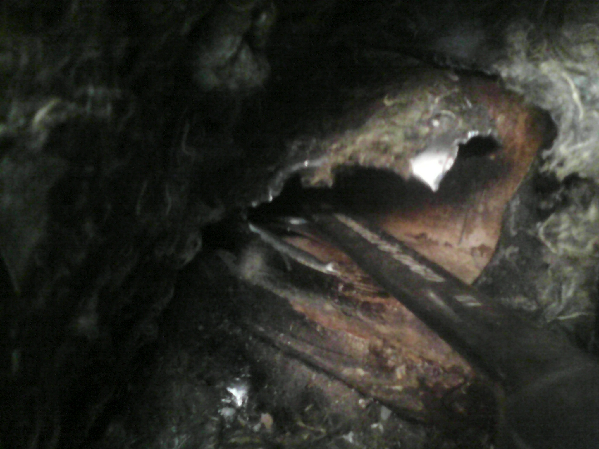

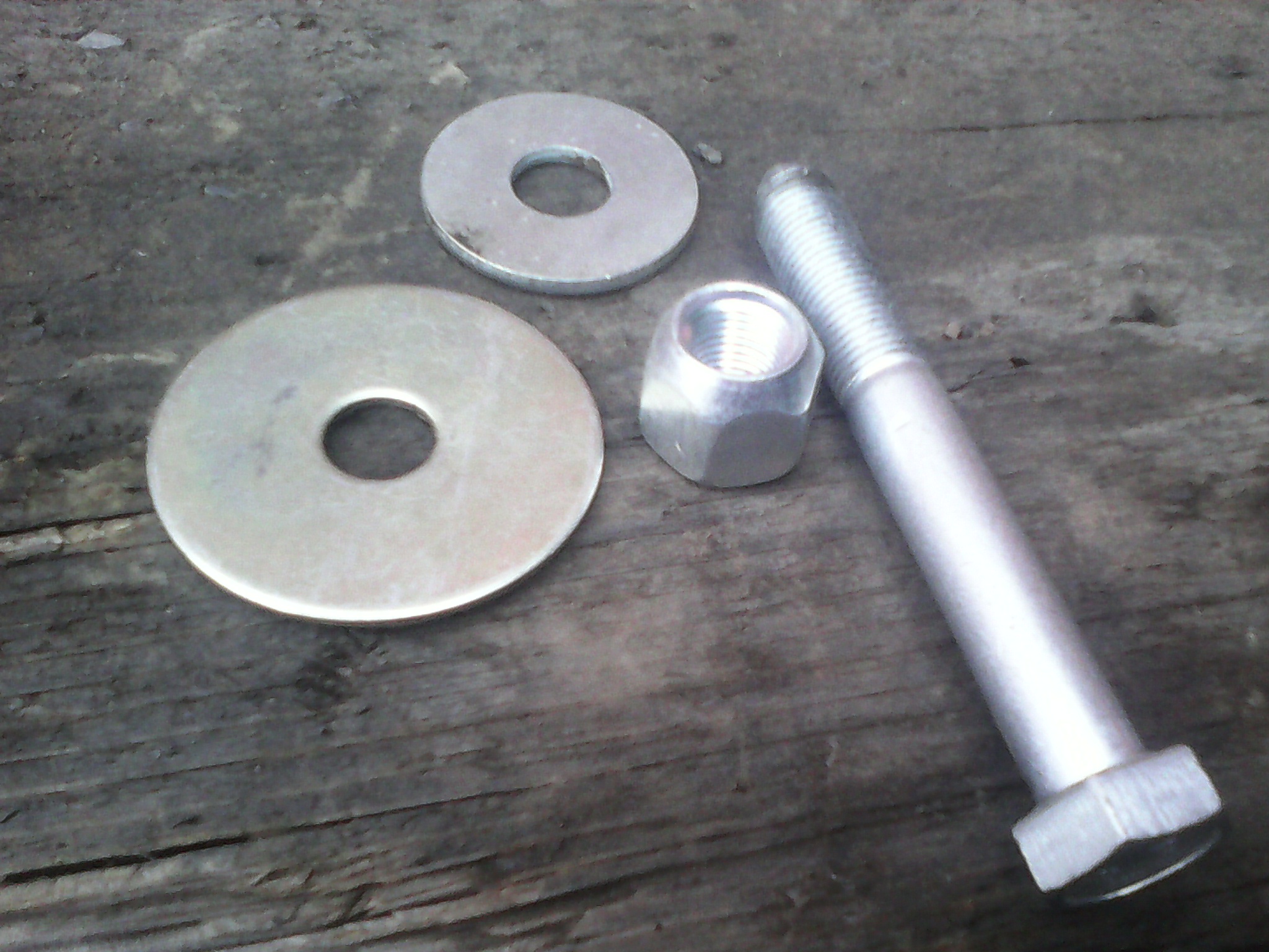

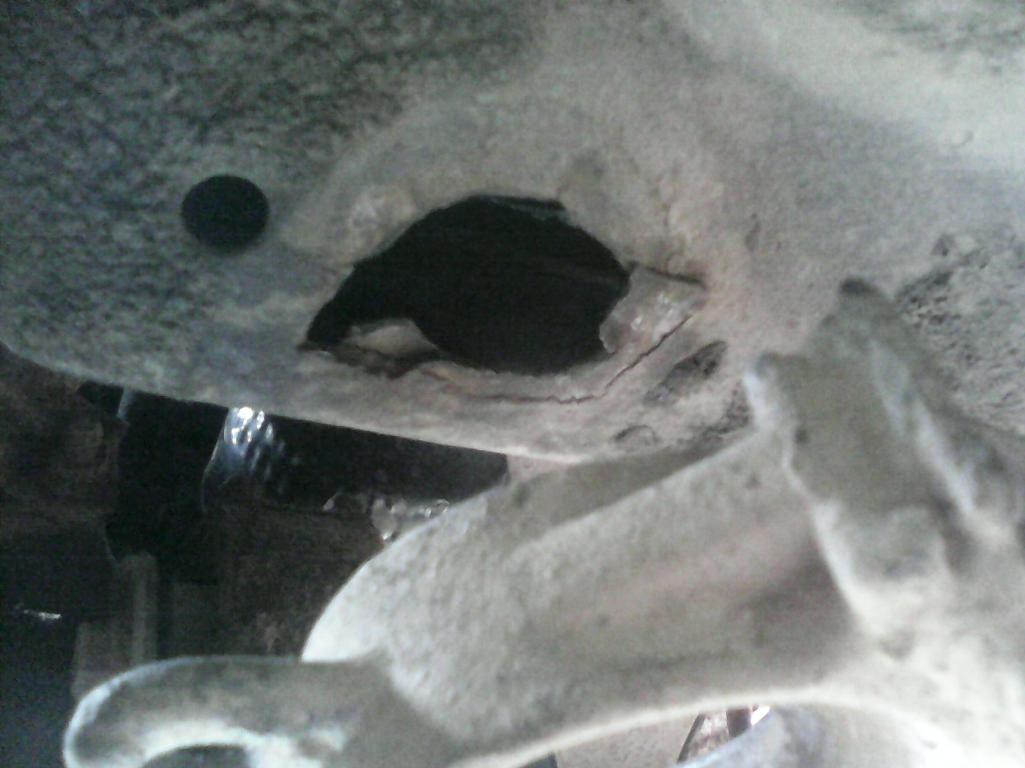

Итак. Так как опыт с вырванным креплением подрамника уже был. Всех делов оказалось на пол часа. Слава нашим конструкторам!!! НА этот раз не стал заморачиваться с пропилом лючка. За пол минуты вырубил зубилом. С внутренней стороны положил большую шайбу, такую же как и на резинках и сверху еще одну меньше но толще. Большая шайба при закручивании немного деформировалась приняв изгиб по месту. Снизу тоже добавил еще одну большую шайбу. Что бы более плотно обхватить разбитое место. Варить не буду. Последний раз делал соседу. Капнул только на гайку что бы не прокручивалась. Года 2 с лишним уже. Полет нормальный.
Да, хотел спросить Для чего на раме идентичное отверстие с отверстием рядом к крепежной гайкой? Есть мысль что это технологическое отверстие используют для разметки места крепления креп. гайки. ИМХО
