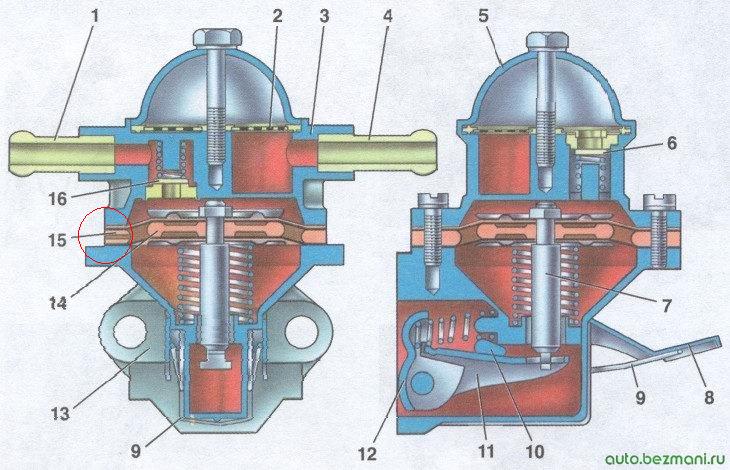

из сопуна начал идти дым при больших оборотах . при малых может идет но не так заметно. и в добавок поплевывает масло оттуда. но уровень масла на месте стои че считаю странным. и еще начала жрать 10 на сотню по трасе. чистил вентиляционные отверстия. менял прокладку под головкой. крутил зажигание. чистил карбюратор. ничего не помогает. мотор пока неохото вскрывать. в поршневой 12. но говорят что это из за перегородок на поршнях может быть. и еще слышал что из за бензонасоса может быть. точнее мембраны порваной. тоько незнаю как проверить ее целостность

в бензанососе в дистанционой прокладке должно быть дренажное отверстие черезнего и должен вытекать бензин при неисправности верхней мембраны но это при его наличии (встречались ремкомплекты где этого отверстия нет )

это отверстие может быть повёрнуто куда угодно !"
насос нового образца там нет доп прокладки с отверстием. но сейчас заменил. стало меньше жрать. значит была пробита все таки
