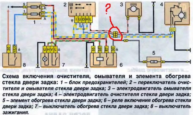

Здравствуйте! Подскажите пожалуйста, что делать! Перестал работать задний дворник. На его разъеме на желто-голубом проводе я нашел напряжение и подумал, что значит дело в моторчике. После полной его разборки ничего криминального я там не обнаружил и наконец-то поглядел в электрическую схему привода дворника. Оказалось, что на желто-голубом проводе напряжение присутствует всегда после включения зажигания, а напряжение питания дворника должно подаваться по бело-голубому проводу, на котором оно отсутствует при включении переключателя 2. Причем в 3-ем положении моторчик омывателя работает. Сам переключатель тоже исправен, после него на бело-голубом проводе напряжение есть. Теперь, после долгого вступления :) вопрос: что делать дальше? где искать обрыв и реально ли его найти? Что за разъем, отмеченный знаком вопроса?

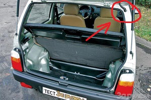

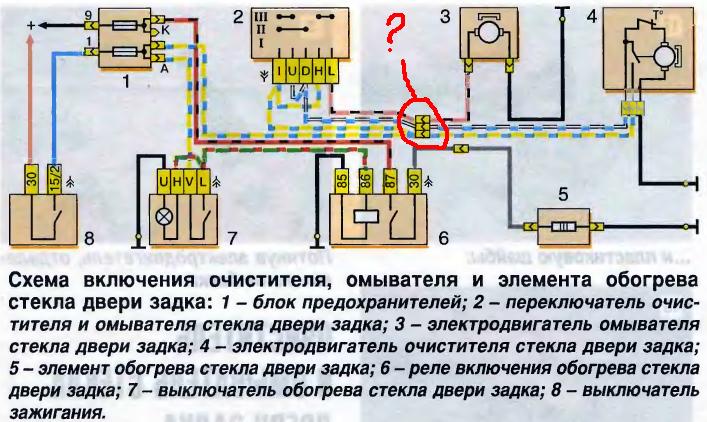

РАЗЁММ находится в полости стойки за правым стоп сигналом
проверь термо предохранитель и напряжение на нёмм

Если искать обрыв, в первую очередь посмотри вот здесь:
Вы абсолютно правы! Внутри этого резинового рукава перетерлись сразу 4 провода :( Пока сделал все на скрутках, но вижу, что это не дело, быстро опять выйдет из строя, нужны новые провода наверно прокладывать :sorry:
