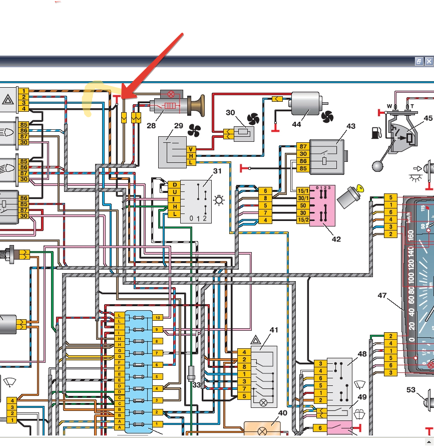

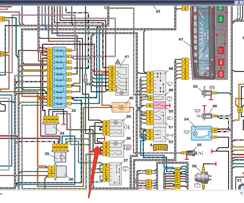

СообщениеДобавлено: 24 апр 2014, 22:34
это блуд минусового скрой сего минусой провод в жгуте под панелью где-то контакт потерял !
попробуй массы приккриателя на массу салона соеденить поводком
2014-04-24 22-48-16 Скриншот экрана.png [ 514.07 КБ | Просмотров: 11379 ]
2014-04-24 22-45-59 Скриншот экрана.png [ 421.92 КБ | Просмотров: 11379 ]
