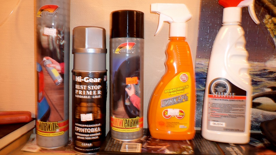

левая сторона начала сильно ржаветь
взял пластиковые пороги (примерно такие http://s3.images.drive2.ru/car.journal. ... 0-main.jpg, только пластика больше - в салон еще заходит, снизу пластик жестче) за 500 руб (пара)
как сейчас лучше сделать
промыть, обработать цинкарем, залить пеной и присобачить на саморезы, потом герметиком по периметру?
нашел тут такой набор для этого
http://a.d-cd.net/b7993cu-960.jpg

эммм... вообще-то там написано, что это не пороги, а накладки. Если пороги начали ржаветь то под пластиковыми накладками они сгниют ещё быстрее! Вырезать старые пороги и приварить новые и нефих мудрить.

Если уж ставить накладки,то предварительно нужно пролить пороги РАСТ СТОПом,изнутри и снаружи,через пару дней густо намазать пороги снаружи,например пуш салом,и ставить накладки.
И не какой пены,моментом всё сгниет.
гдеж его взять то..
 Заголовок сообщения: Re: пластиковые пороги
СообщениеДобавлено: 22 ноя 2012, 10:22
Сообщения: 352
Откуда: ufa
Авто: 11113, octavia 1.6
Имя: ildar
гдеж его взять то..
мда его не найдешь
антигравийки много везде (~200 руб.)
руки потом хрен отмоешь правда
решил-таки менять/варить пороги
к тому же на мою 11113 почему-то не натянешь
эти пластиковые накладки не хватает сантиметров пять
натянуть не получится - тока резать пластик местами

В магазине :)
В ленте есть (производство RUNWAY), на горской есть, в отделе с красками.
