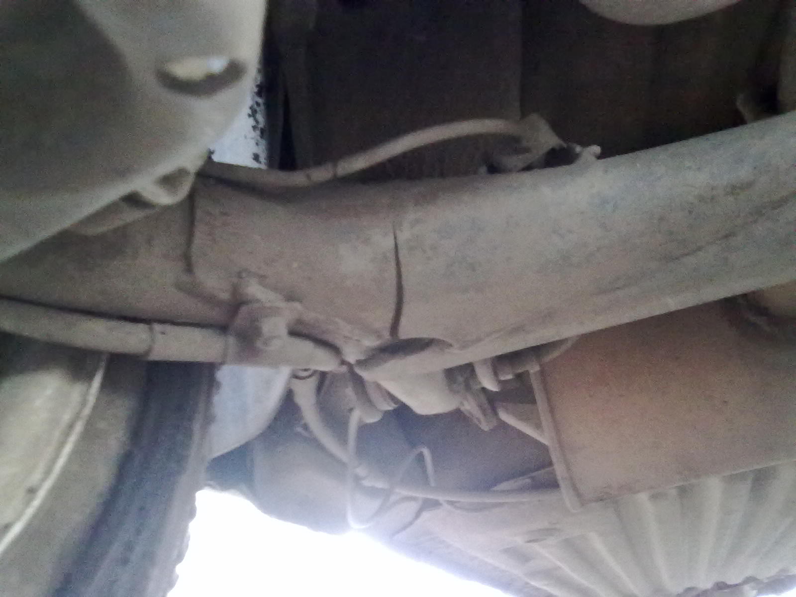

step_nso писал(а):
Можно фото трещины крупным планом?
как и обещал фото, качество телефонное.
02102012035.jpg [ 157.15 КБ | Просмотров: 8567 ]
Хотелось бы, чтобы не только хотелось
 Заголовок сообщения: Re: Лопнула задняя балка
СообщениеДобавлено: 03 окт 2012, 09:35
А - это место нормально варится.
Это не совсем то что на предыдущей картинке.
Только убедись что больше нет разрывов. Или заводских непроваров. У меня балка в этом месте лопалась когда непроварены была на стыке "рычага" и "торсиона".

А вот во второй раз (другая балка) треснула уже как на картинке в начале темы.

"как и обещал фото, качество телефонное."
Выкатывай балку вместе с колесами (расстояния легче замерять, точнее будет если конечно обода не кривые) и к своему знакомому!
Выставит все по размерам,на трещине фаску снимет, сделает прихватки везде где есть тещины, проварит(я бы еще аккуратную латку треугольную влепил, ну чтоб на верочку!)
И с той стороны где трос ручного тормоза(наружная сторона), походу тоже труба лопнула! Лечится так же снять фаску, проварить трещины и накладываем лаку в виде пластинки или часть трубки(второе муторнее) с ново провариваем только по вдоль трубы(поперек не стоит )
Обязательно!!! После того как выставит все по размерам- пусть сделает прихватки везде где лопнула балка(точки 3-4 думаю хватит), а то при проваривании в одном месте без прихваток метал тянет(размеры уйдут)!
И будет Тебе СЧАСТЬЕ!!)

maksim_pristupa
В этом месте временно подварить можно прям по-месту (как уже отметили выше). Только сначала выставить колесо ровно и зафиксировать его, затем пару мелких прихваток и затем уже хорошенько закидать трещины.
На месячишко поездить хватить должно, если варить человечьим автоматом и относительно прямыми руками :).
Балку же тебе расхерачило скорее всего по причине дохлой стойки (ну и плохих дорог, ясен хрен). Поэтому обязательно проверь это дело. Потому что новую балку дохлой стойкой тоже "расшевелить" может.
