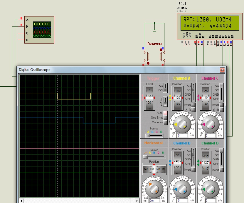

Ну вот, подточил алгоритм задержки, уперся в быстродействие самого камня - вносит паразитную задержку в проходящий с ДХ на коммутатор сигнал в размере 7,5 микросекунд, что соответствует погрешности 0.5 градуса при оборотах коленвала 10 000 об.мин. Думаю, что такой погрешностью можно пренебречь чуть более, чем смело, ибо нам на таких оборотах не ездить.
На днях еще подумаю как сделать стабилизацию и можно собирать макет. Оч.сильно пригодился бы неисправный коммутатор от 2108/Оки (нужен корпус от него, вернее даже сам разъем). В связи с чем средней неспешностью разыскивается!
На картинке: генератор прямоугольных импульсов иммитирует работу ДХ двигателя (на осциллографе желтый верхний луч). Синий луч, тот что ниже - это уже ЗАДЕРЖАННЫЙ микропроцессором сигнал ровно на 8641 микросекунду, с таким расчетом, что бы при текущих оборотах получилось опережение зажигания ровно на 4 градуса до ВМТ. Весь вечер и до пол-четвертого ночи сидел считал по кубикам на осциллографе совпадение задержки на табло и реальной задержкой. Сначала меня сильно не устраивала процедура задержки. Дубовенькая, да. Попытался переделать, из чего вообще ничего хорошего не вышло. Потом нашел пути! Сейчас вроде все ок, хотя все таки еще поработал над процедурой задержки.
