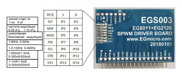

На этих модулях (плата формирования синуса) и я собирал.Есть новее https://aliexpress.ru/item/32998168054. ... 33ed7aPEBr. Вот мой первый инвертор https://www.youtube.com/watch?v=xmdYX1EkKHY
Безымянный.png [ 623.95 КБ | Просмотров: 27459 ]

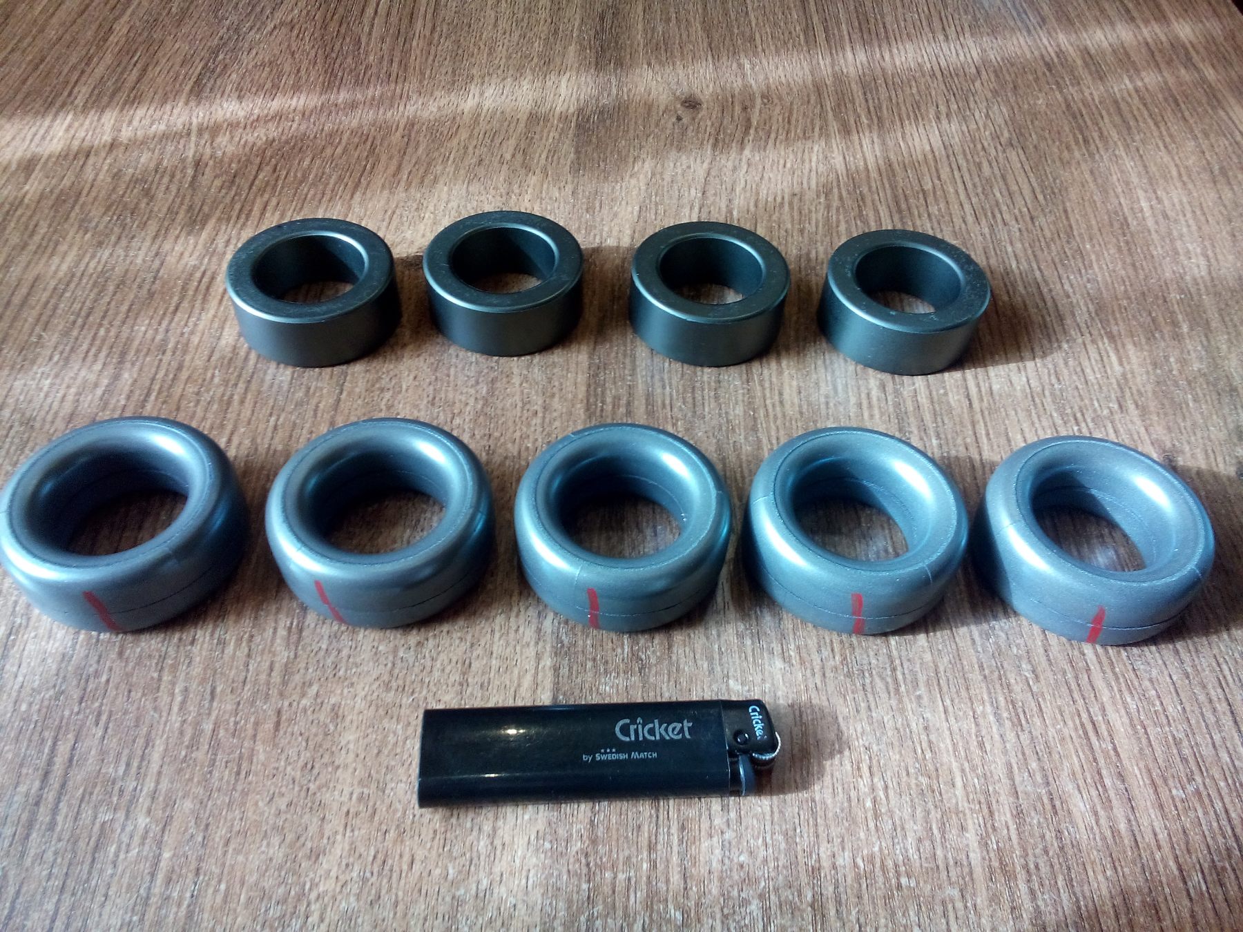

Сердечники на выходную часть DC-AC из распылённого железа на пойдет.Нужно Sendust, Kool Mµ (Альсифер). Ui=60 или 125 или 90

Дроссель по выходу нужен как раз из распылёнки, сендаст и альсифер это и есть распылёнка, лично у меня самые лучшие результаты получились из советского альсифера, на холостых меньше гудел и меньше грелся. Кстати кому интересно новосибирцы из а-электроника, делают дроссель из фирита но с большим зазором 2-3 мм.

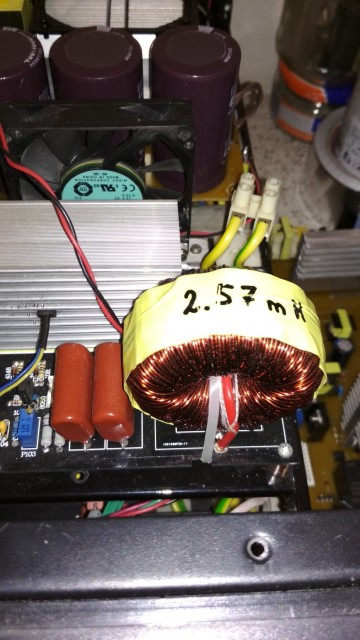

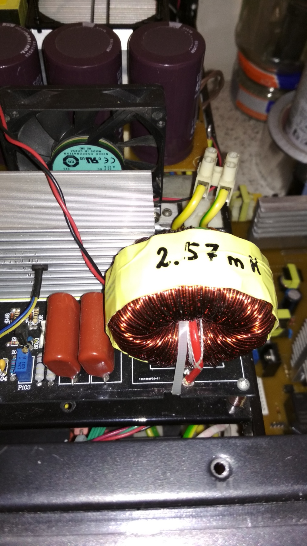

Дроссель на выходе синусной части лучшее результаты даёт советский альсифер проверено.
1.jpg [ 504.85 КБ | Просмотров: 27371 ]
viber image.jpg [ 548.26 КБ | Просмотров: 27371 ]

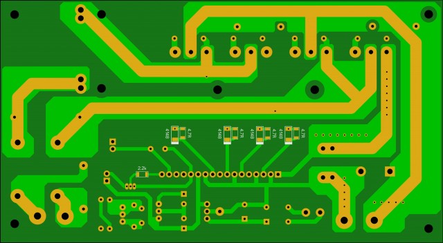

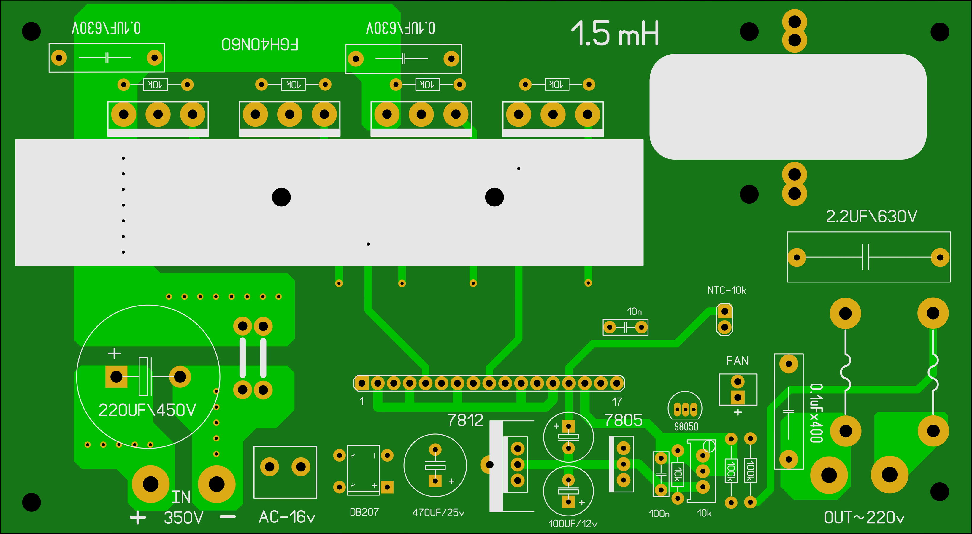

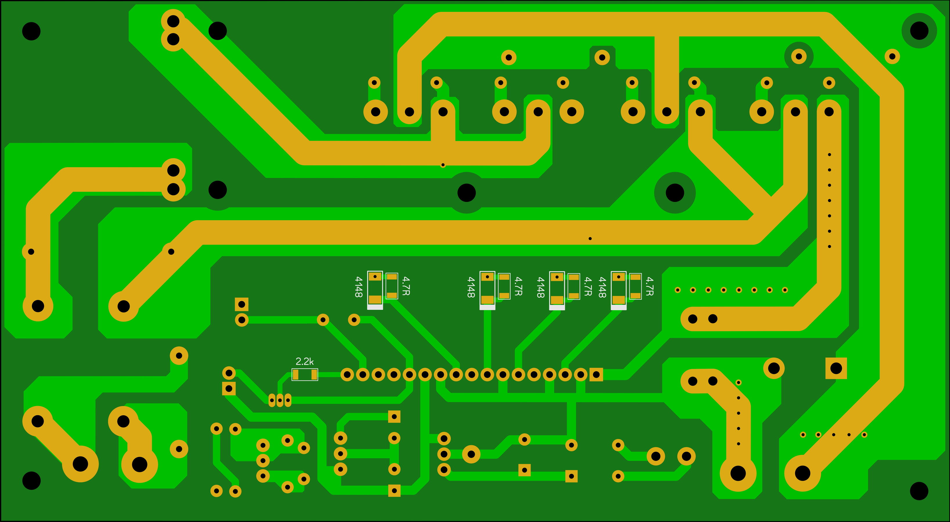

Плата формирования чистой синусоиды.
imgonline-com-ua-Compressed-wFwWXTDoCoSJhzc.jpg [ 364.3 КБ | Просмотров: 27370 ]
imgonline-com-ua-Compressed-QQ2RwaP7D2b.jpg [ 414.67 КБ | Просмотров: 27370 ]
DC-AC Синус.lay6 [95.66 КБ]

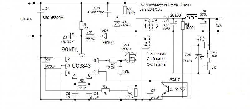

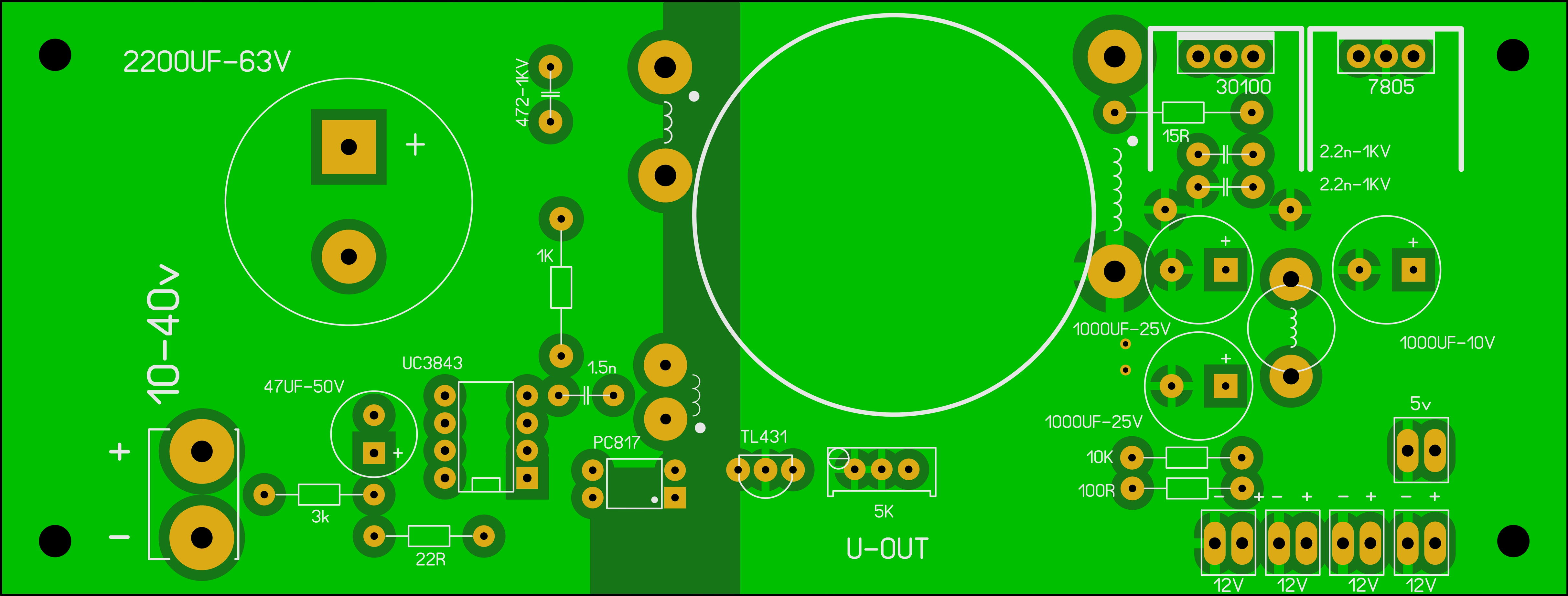

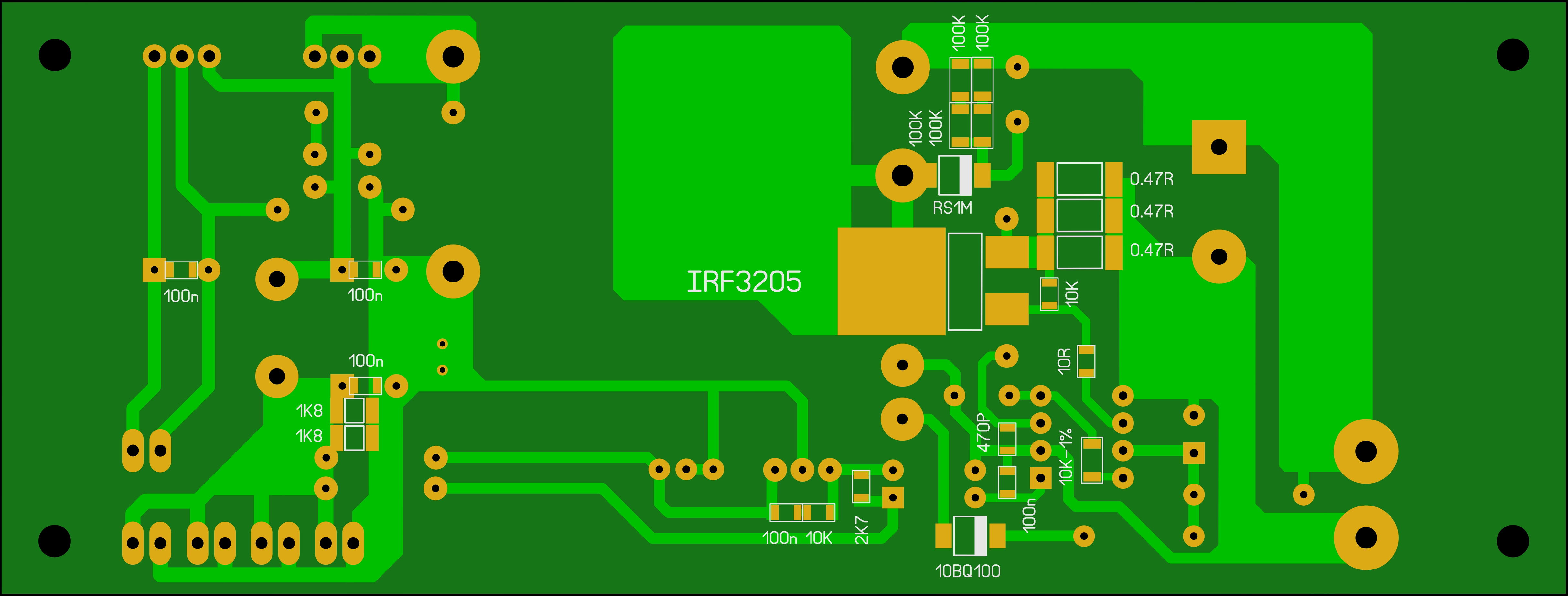

Дежурный БП.
imgonline-com-ua-Compressed-IkvpKVbgq1qnPX7d.jpg [ 411.44 КБ | Просмотров: 27278 ]
imgonline-com-ua-Compressed-35Q4CW4ZMKZo5b6.jpg [ 554.84 КБ | Просмотров: 27278 ]
dc-dc дежура.lay6 [95.75 КБ]
DC-DC 2.jpg [ 66.74 КБ | Просмотров: 27280 ]
