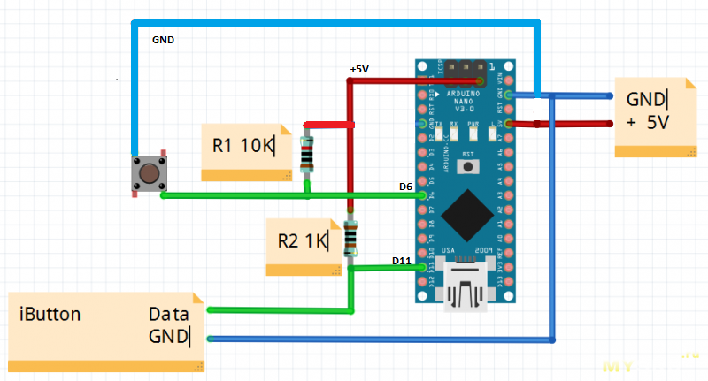

На помощь пришла ардуино и вот эта ссылка. Использовал я правда не ардуино-нано, а ардуино-uno плату, но это не имеет никакого значения - светодиод на ней так же на 13м порту. По ссылке указана схема подключения как кнопки, так и самого iButton, но я внёс небольшие изменения:
Комментарий к файлу: Схема-оригинал
b879e9.png [ 210.07 КБ | Просмотров: 21591 ]
Комментарий к файлу: Изменённая схема
!b879e9.png [ 249.78 КБ | Просмотров: 21591 ]
Что я сделал? В оригинальной схеме по ссылке, кнопка подаёт на цифровой порт D6 положительный потенциал. В моей схеме эта кнопка замыкает порт D6 на массу. Резистор R1 можно не ставить, если провода до кнопки короткие (используется внутренний резистор подтяжки).

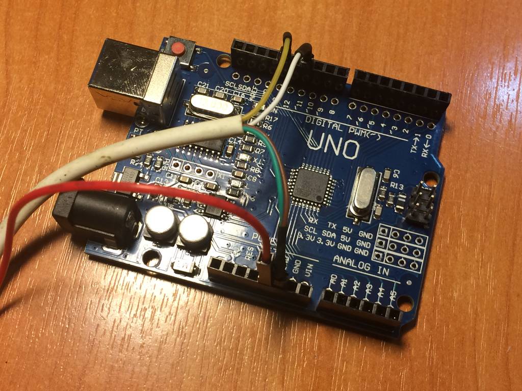

Комментарий к файлу: Плата UNO. Кнопка не подключена. Цифровой вывод D13 подключен к светодиоду, который находится в iButton connector
