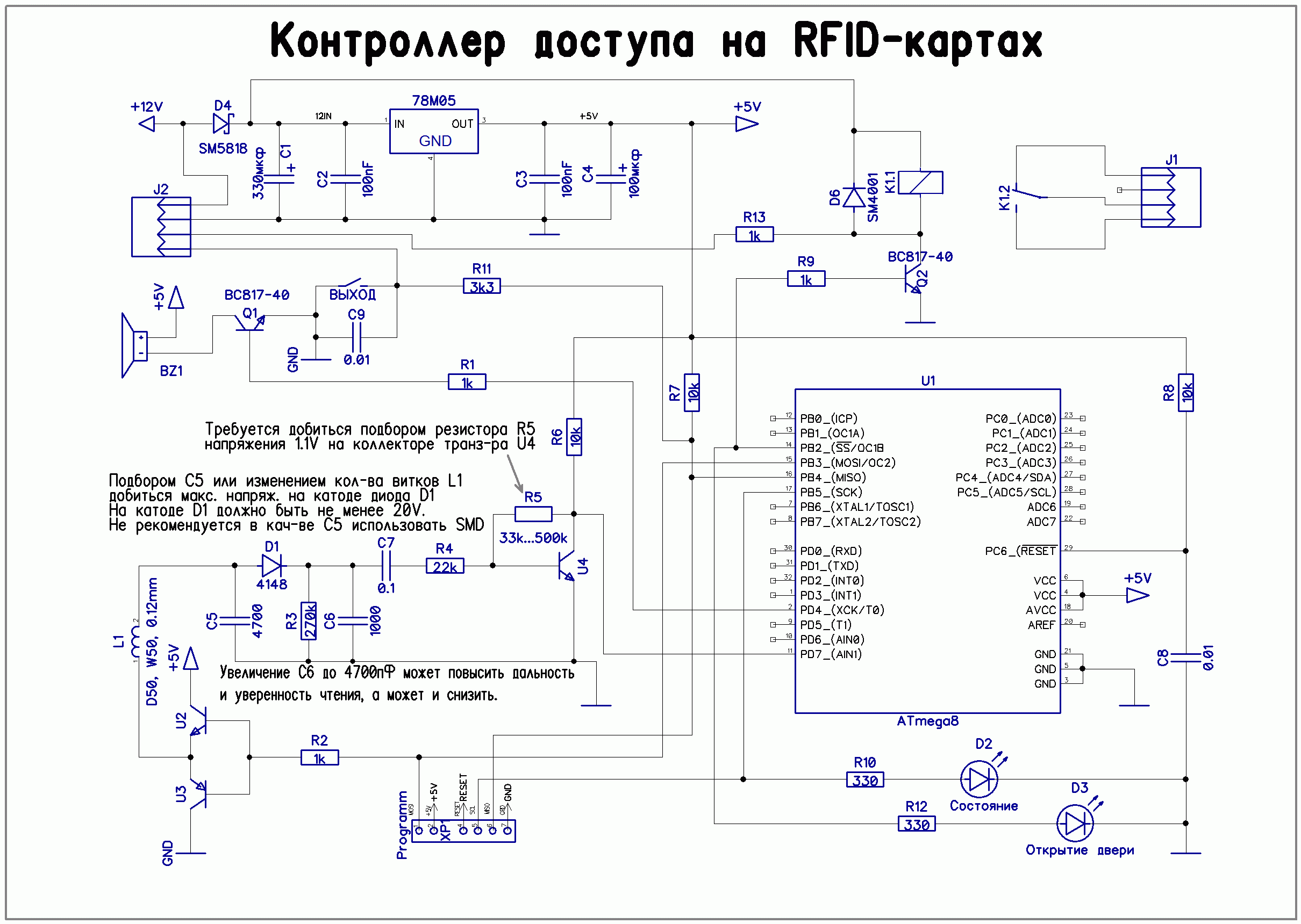

Однако в схеме есть 2 нюанса. Первый касается всех подобных читалок/писалок RFID без исключения - это настройка антенны 125кГц в резонанс. Делается это или подбором количества витков, либо подбором ёмкости конденсатора (по моей перерисованной схеме это С5 на 4700пФ 160В). Контролировать изменения лучше осциллографом с "горячего" плеча конденсатора С5, но можно и обычным мультиметром на катоде диода D1. Напряжение должно быть не ниже 20 вольт. Если там 15В и ниже, то схема или не будет работать вообще, или будет принимать не все брелки, не смотря на их принадлежность к одному типу (брелки разные бывают, при 100% внешней схожести, и не все они совместимы с описываемым контроллером!).
Второй нюанс касается только этой схемы: в состоянии покоя (брелок далеко от катушки) на коллекторе транзистора U4 нужно добиться напряжения в 1.1В. В зависимости от марки транзистора, R5 может быть как 33кОм, так и 500кОм.
RFID ATmega8.gif [ 83.35 КБ | Просмотров: 38779 ]
Комментарий к файлу: Прошивка для контроллера на АТмега8, фьюзы, оригинальная и перерисованная мной схема+моя печатка в формате DipTrace, инструкция по программированию карт - в общем, все в куче для повторения.

В общем, собрал я эту схемку. Сначала напряжение было около 9 вольт и потому ничего толком не работало. Отмотал несколько витков от катушки - стало 7,5 вольт. Добавил обратно витков 10 и напряжение стало равным 17 вольтам. Затем припаял параллельно С5 конденсатор на 300пик, и еще до кучи на 100 (еще один на 300пФ привел к падению резонанса - вот она золотая середина!) И после этого чтение стало более уверенным, но зеленый брелок "Vizit" так и не хотел читать, хоть я точно знаю, что системы у брелков сходятся. Обратил внимание по осциллографу, что очень много шума. Увеличил С6 с 1000 до 5700пФ - шум стал заметно меньше, дальность считывания возросла вдвое, Vizit-овский брелок стал уверенно читаться!!! Но все таки чутье не дотягивало до желаемого и я потом собрал чуть другую схему (о ней в конце этого поста).
Поигрался вдоволь, но все таки интерес "как же оно работает?" не оставлял меня. В процессе поиска информации я нашел даже больше, чем искал - сайт serg22. http://serg22.sibgtu.ru/radio/ А на сайте - рабочий пример+исходник под мою среду написания прошивок. Снимаю шляпу перед неизвестным мне serg22, ибо без его примера мне было бы куда сложней разбираться в программистских тонкостях реализации протокола обмена. Видать я еще не такой опытный программер, ибо НУ ВООБЩЕ не могу себе представить в голове алгоритм считывания этих долбаных импульсов, их идентификации как "0" или как "1", и тд. Вот когда я садился писать ЗУ+БП, я себе хоть примерно представлял из чего будет состоять программа, из каких модулей и тд. А тут - затуп. На сколько я понимаю надо выделить из потока ноликов и единичек последовательность из 9 единичек и считать ее стартом (комбинации из 9ти единичек в протоколе больше не встречается нигде). Процедура обработки этой всей байды вызывается по лог1 и обрабатывается в [timer1_capture_isr]. В этом прерывании можно легко измерять время между импульсами - и все. Тем не менее этим прерыванием обрабатывается вся посылка от брелка, при чем весьма успешно. Чудеса!
В общем, надо еще глубже погружаться, разбирать каждую строчку кода, и тогда результат не заставит себя ждать. Кидаю напоследок тестовый проект читалки, портированный со схемы serg22 на схему, которую я спаял вчера. К сожалению, кое что пришлось в ней изменить. Например, пришлось добавить операционный усилитель LM385 и собрать полноценную входную цепь - с ней более лучшие фронты сигнала, а как следствие - более уверенное считывание и дальность! Ну и пришлось изменить порт МК, по которому в него будет приходить принятый сигнал. Все остальное (реле, светодиоды, пищалку и тд) я оставил без изменений - все равно они в прошивке практически не запитаны. Да и вообще обращаю внимание на то, что эта схема и прошивка НЕ ДЛЯ ПОЛЬЗОВАТЕЛЕЙ, а для тех программистов, кто может быть тоже ищет пример/исходник самого процесса считывания RFID 125кГц карт. Если нужен пример записи в брелок, то на сайте serg22 есть пример writer-а. По идее можно тот код тупо перенести в исходник в архиве и читалка получит возможность писалки. Но так как у меня пока нет брелков, которые можно записать, функция записи меня пока никак не тревожит - мне бы с чтением разобраться...

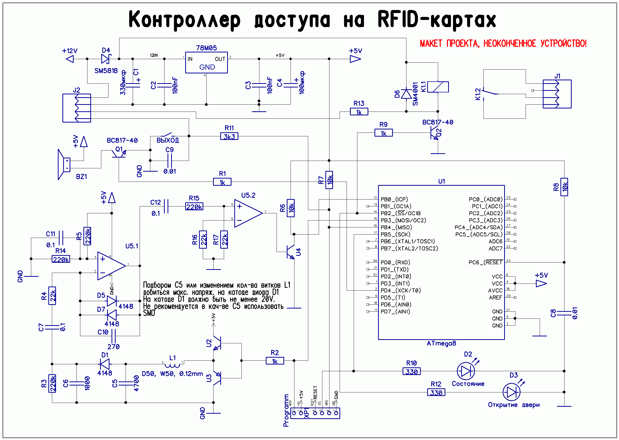

Вот эта схема, где переделана входная часть, которая мне больше понравилась:
RFID ATmega8_test.gif [ 87.63 КБ | Просмотров: 35235 ]

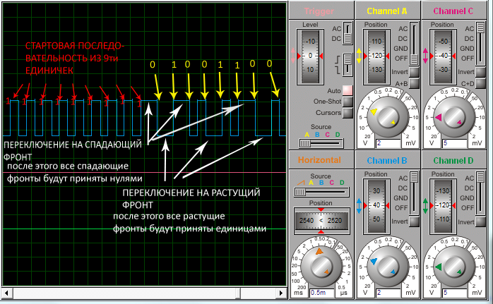

Но прежде я таки еще раз обратился к мануалу EM4100. Там есть очень хороший пример того, как выстраивается вся битовая посылка - от первого бита до последнего.

Пример приведен для брелка с кодом 06001259E3, где 06 это номер версии брелка или customer ID (как в iButtons код семейства), а 00 12 59 E3 есть не иначе, как уникальный код брелка, состоящий из 4х байт.
Передача все этого безобразия начинается с передачи девяти логических единичек - это есть стартовый паттерн (header bits, выделено красным), так сказать приглашение приемнику выслушать брелок. По скольку такой комбинации больше ни при каких ситуациях не может быть, то это приглашение молча и быстро принимается приемником. Если вдруг он "прослушал" это приглашение, то все, что пойдет следом он пропустит, пока брелок не начнет передавать всю пачку сначала.

Сразу после приема последовательности "111111111", начинается передача кода семейства (выделено желтым). Передача начинается со старших его четырех бит (биты D0....D03 в мануале) и заканчивается посылкой бита проверки четности (для отправленных битов это бит Р0). Логика этого бита проста, как морковка: если в первых отправленных четырех битах было четное количество единичек (0-2-4), то брелок посылает ноль; а если количество единичек было не четным (1-3) то высылает единичку. Видите как все просто? Сразу за битом четности с кодом Р0 брелок высылает младшую часть байта (биты D04-D07), и сразу же за ними бит четности Р1. Принцип формирования этого бита такой же.
Итого: байт 06h разбивается на две половинки, то есть на 0 и 6. В битах это будет 0000 и 0110 соответственно. По скольку в первой половинке нет единичек вообще, то бит четности Р0 будет равен нулю. Бит четности Р1 тоже будет равен нулю, потому что количество отправленных единичек было четное. Всего, после 9 единичек, брелок отправит комбинацию бит 0000 0 0110 0
Сразу после этого отправляются 4 байта уникального кода брелка (выделено голубым цветом). Принцип разбиения байта, передачи и подсчета битов четности абсолютно идентичен с отправкой байта кода семейства.
Доходим до последней строчки в таблице - битов с названием РС0-РС4. Если биты Р0-Р9 нужны для контроля ошибок по строкам, то это есть контроль ошибок по столбцам. Вычисляются эти биты, в общем то, не так сложно, и по такому же принципу. Итак, для подсчета бита РС0 нужно посчитать количество отправленных единичек в первом столбце (биты D00, D04, D08, D12, D16, D20, D24, D28, D32, D36). Если их количество будет четным, то брелок отправит 0, а если не четным, то 1. В нашем случае по этому столбцу было отправлено всего 2 единички - число четное, значит на месте того бита будет ноль. Точно так же вычисляется бит РС1 по второму столбцу и так далее до РС03
Последним отправляется стоп-бит, то есть нуль и отправка всего пакета начинается заново. На всякий случай создайте сами всю последовательность битовой посылки, а затем сверьтесь с картинкой "screenshot.7.png"
Все это справедливо только для того брелка с конкретным кодом. В вышеуказанном же архиве с примером брелок имеет код 0x4B002DC8B8, соответственно битовая последовательность и осциллограммы будут другими. Вооружился экселем, составил точно такую же последовательность всех битов и байтов, но для кода брелка 0x4B002DC8B8. Даже нарисовал часть осциллограммы, которую я должен увидеть:

и вот что я в итоге увидел на экране осциллографа:
screenshot.4x.png [ 117.64 КБ | Просмотров: 38680 ]
Сравните планируемую осциллограмму с реальной - 100% сходство! Такого попадания в десятку я не ожидал! Теперь то конечно ощущаешь крылья за спиной, а так же понимаешь, что все это очень и очень легко. Но видели бы вы меня прошлой ночью.. :)
Ну и напоследок хочу сделать пояснения на счет стрелочек на картинке с осциллографом. Конечно составить последовательность передачи бит на бумаге это одно, а вот передать их на реальное устройство... Дело в том, что приемник должен обязательно иметь возможность синхронизации с передатчиком, что бы не запутаться в данных. В шинах i2C или SPI всегда присутствует тактирующий сигнал CLOCK, от которого все и пляшет. Но у нас всего один провод, да и тот протянут через радиотракт. Следовательно нужно придумывать какие то особенные сигналы, по которым приемник будет понимать что происходит в данный момент. Хороший пример - стартовая последовательность из 9 единичек, которая больше никогда не повторяется. Но этого мало, ибо нужно иметь какие то другие ориентиры для приемника. Такими ориентирами служит сознательное увеличение длины импульса с 300мкС до почти 600мкС. Если при этом сигнал был равен лог.единице, то это значит для приёмника, что все дальнейшие импульсы нужно регистрировать не по нарастающему фронту, а по спадающему, а так же принимать все последующие спадающие фронты как нули. При этом нуль будет засчитан уже при окончании этого длинного импульса (то есть его нарастающий фронт был считан как 1, а спад уже будет считан как нуль)
Все это будет до тех пор, пока увеличенный по длине импульс не окажется лог.нулем, что будет интерпретировано приемником прямо противоположно ситуации с принятием длинного импульса лог.единицы, а именно: все последующие импульсы регистрировать по нарастающему фронту и читать их как единицу, начиная с текущей позиции. Остается только еще раз перечитать весь этот лепет и всмотреться в manchester_encoding.jpg и скриншот осциллографа. Или почитать подробней про манчестерский код.
PS. Прошу не бейте дубинками, если где то допустил неверную трактовку, термин или формулировку. Информации много, тема для меня новая, а время позднее. Основную суть я передал. Надеюсь, что мои умозаключения кому то помогут.

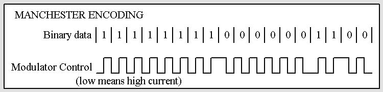

manchester_encoding.jpg [ 26.78 КБ | Просмотров: 38680 ]
