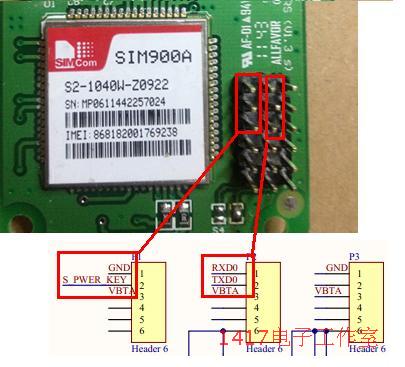

Сначала включи модуль!!!.jpg [ 30.24 КБ | Просмотров: 16367 ]
Если модуль не отвечает ни на какие раздражители, то значит он просто выключен. Включается он подачей длительной (более 1сек) логической единицы на порт S_PWER_KEY. Я просто замыкаю пинцетом этот порт на рядом расположенный штырёк VBTA!

И еще. Долго не мог понять почему нет ответа от модуля. Оказывается, он просто выключен и включается подачей лог1 на одну из ножек разъёма!
