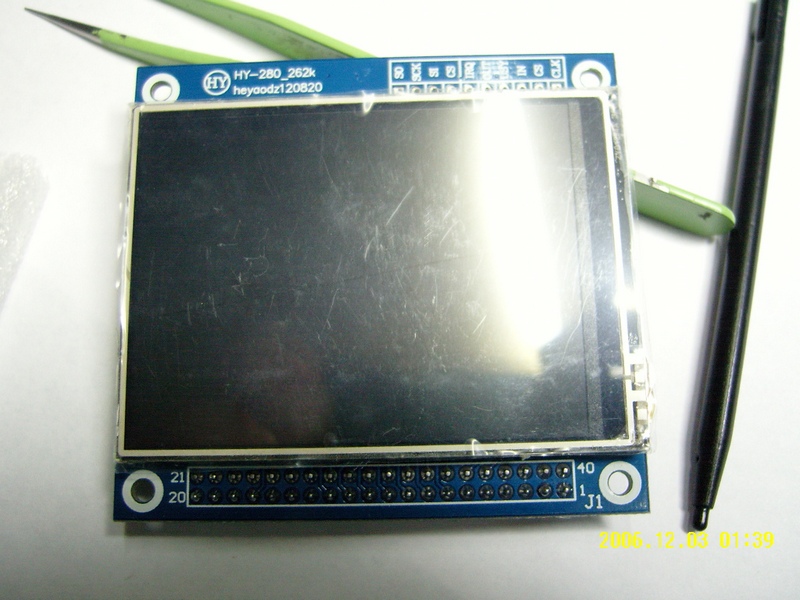

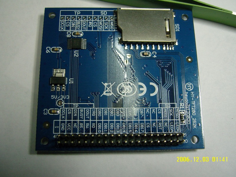

Добрый день,Алексей.Думаю,что и не стоит даже спрашивать,интересно ли это кому то еще.Конечно же интересно и уверен,что всегда найдутся сторонники и последователи вашим проектам.Вы выкладывайте больше,а возмущения ведь все равно будут по любому поводу.Так что,Алексей,ждем любых ваших новшеств.Со своей стороны могу предложить вам выслать абсолютно бесплатно вот такой дисплей для ваших исследований ,фото прикрепляю.Просто,лежат два штуки без дела,достались по случаю,а так хоть польза какая то будет.

Уууууух, какой красавец. Да он еще и с параллельным интерфейсом, да еще и с 16-ти битным! Это минимум 2 порта МК угрохать надо, не считая еще служебных линий управления. За то все 16 бит будут передаваться по счету раз, это ведь не последовательный интерфейс, где все байты графики (а их целых ДВА байта на 1 пиксел, или даже три при 24х битах) передаются последовательно бит за битом. Итого вместо одного телодвижения и передачи 16-ти бит за 1 раз, нужно их сделать минимум 16-ть. Однозначно то, что даже АТмеги32 будет маловато. Глянул сейчас АТмега128 - вот это уже интересно, правда это уже совсем другой уровень хобби, потому что и портов завались, и памяти много. Но опять же смотря под какие задачи. Если хочется просто большой красивый дисплей для вывода информации, или хочется что бы все мигало, сверкало, крутилось и вертелось, как в современных фильмах-стрелялках, то увы - AVR тут будет бессильно что либо сделать. Да и не надо мне этого. Обычный же текст и не сложную графику (там, иконки и тд) наверное должен выводить без проблем.
Если действительно есть возможность поделиться этим чудом, то я посчитаю это за честь. Кстати вполне нормально будет, если расходы по пересылке я компенсирую переводом на счет мобильного телефона. Обойдется пересылка в зависимости от класса и наличия страховки. Минимум, думаю, рублей в 150 уложитесь. Максимум в 300, за то придет быстрей. Но я не тороплюсь, потому как и Атмеги64/128 нет пока в наличии, да и вообще не срочно. Но прежде нужно найти по этому дисплею информацию - как он называется, модель управляющего чипа, наличие даташитов и тд. Без этой информации он, к сожалению, просто кусок бесполезной стекляшки. Где его брали? На Али? Повторите пожалуйста ссылку на него - мне его нужно хоть как то идентифицировать. И.. спасибо за Ваш интерес и поддержку! Это так приятно осознавать, что кроме меня это еще кому то нужно.

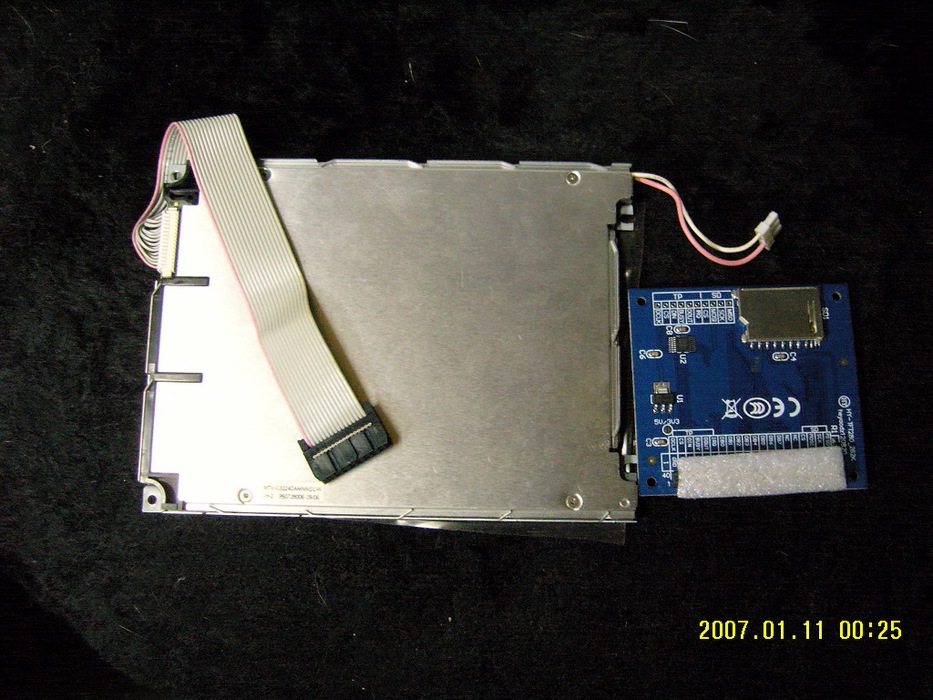

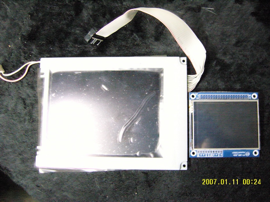

Еще раз,добрую ночь,Алексей.Вот ссылка на дисплей в Алли http://www.aliexpress.com/item/free-shi ... 58236.html .Но я их не покупал,мне их отдал товарищ.Он для чего то покупал их в китае за сущие копейки,но ошибся по размерам и отдал их мне.Так что,затрат абсолютно ни каких.Так что,мне ни капельки не жаль,наоборот,буду рад,что они найдут хоть какое то применение и пойдут на пользу для дела.А так,пропадут без дела.Могу прицепом еще выслать дисплей побольше размером,фото прикрепляю.Там,для сравнения размеров лежат два дисплея.У меня их тоже два и тоже валяются без дела.Может быть,когда нибудь и этот дисплей прикрутите куда нибудь.Эти большие дисплеи с работы принес.Они у нас на приборах управления стоят.Идут в ЗИП-ах запасные и их списывают быстро чтобы не висели на балансе.Но мы и забираем такие вещи себе.Так что,Алексей,давайте свой адрес и я сразу же вышлю вам.Компенсировать пересылку мне не надо.Пусть это будет моим вкладом развития для хороших дел.Поверьте,один зарядник ваш того стоит и даже больше.Так что,Алексей,не обижайте меня.Вы намного больше тратите труда и время на разработку всего того,чем с нами со всеми безвозмездно и бескорыстно делитесь.Хотя такой труд дорогого стоит.Жду вашего адреса.
Но на большой дисплей у меня нет ни какой информации.Могу сказать одно,что они стоят на приборах СЕНСОРИК. Когда то давно находил распиновку этих дисплеев в инете,но не сохранял информацию.
Да,и не обращайте внимание на цену,на маленький дисплей.Это свежая ссылка,по сегодняшнему курсу,а их покупали давно и покупал товарищ сам в самом китае.Они обошлись сущие копейки в то время.
Вот еще одна ссылка на этот дисплей в Алли http://www.aliexpress.com/item/Free-Shi ... 10281.html
Да.. Хороший дисплейчик. Такой AVR-ом не прокачать. В прочем, высылайте - мне все интересно, как ребенку. Жаль, что это самое радиолюбительское детство (читать любопытство) началось так поздно. Но в мое человеческое детство не было ни таких дисплеев, ни микроконтроллеров AVR, ни интернетов. Потом был период, когда забросил паяльник. Просто в один момент я понял, что наступает новая эра умной радиоэлектроники, где сердцем любой схемы является микроконтроллер. Ведь можно строить однотипные схемы, но в зависимости от программы заложенной в МК это будут или часы, или вольт/амперметр, или частотомер, или блок управления микроволновкой. Программировать МК я тогда не умел, а научиться мне казалось нереальным. А без этого умения все эти дисплеи и тд - безделушки., ну разве что повторить чью то схему.
