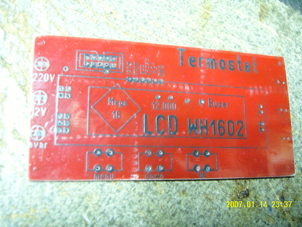

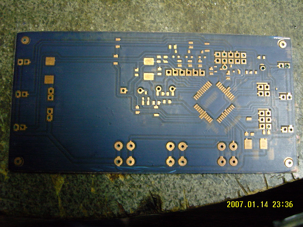

Использую разный фоторезист.Для изготовления самой платы использую ALPHA350 пленочный.Покупаю у частника с рук в Москве по 45 рублей за погонный метр.У него же покупаю и сверла простые и твердосплавные.Так же покупаю у него стеклотекстолит,тоже стоит дешево,а стеклотекстолит хороший,импортный. Скидываю ему на почтовый ящик заявку что мне нужно,он скидывает мне стоимость и номер пластиковой карты.Перевожу ему деньги и все,жду посылку.Посылка приходит быстро.И так уже несколько лет,человек работает хорошо и без обмана.
Для маски использую масочный,жидкий фоторезист двух компонентный и однокомпанентный. разных цветов.Покупаю на Алли и последний раз покупал в ЧИП НН.
Аэрозольный фоторезист ПОЗИТИВ,пробовал несколько раз,мне сильно не понравилось.Это запах,слишком долго.Общим,не по мне этот фоторезист,так и валяются эти два баллона.
Зачищаю плату наждачной бумагой мелкой,потом плату протираю нашатырным спиртом,а уже потом накатываю фоторезист.Фоторезист накатываю пальцами сгоняя все пузырьки воздуха.Потом,через лист бумаги проглаживаю утюгом нагретым до 70 градусов.Вот и вся процедура.

PS: Платки красивые, почти как заводские. Мне бы хоть простые платы делать, но что бы с высокой степенью гарантии качества. Не хочется полдня выполнять пункты, которые я написал в первом сообщении - нет удовлетворения от занятия.
