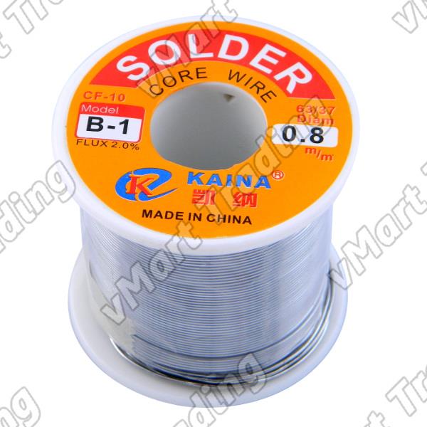

Случился тут у меня припойный коллапс - поскончались все запасы! В местном магазине он стоит бешеных денег, и решил я сэкономить - заказал припой в китае: http://ru.aliexpress.com/item/0-8mm-100 ... 82086.html
Вот такое вот дерьмо
Всего то около 5 баксов, при 20 в моем магазине! Правда у нас фасовка больше (а зачем мне километр припоя?) Уж смотрел перед заказом как мог: и блескучесть, и температуру плавления (200С), и отзывы. Оказалось вранье! При том, что на этикетке гордо написано 63/37 (что походит на наш ПОС-61 и теплит душу), температура плавления у него оказалась выше. Если наш припой,при 350 гр. на паяльнике, плавится моментально и не задерживаясь (и так можно сплавить его хоть километр), этот припой не успевает плавиться и упирается. И понятно, что если он тугоплавкий, то при нормальной температуре для нашего припоя, китайский будет напоминать серую кашу.
И еще - как только я не нагревал паяльник, мне не удалось достичь красивой блестящей пайки. В общем, зашел у себя в городе в другой магазин и купил старый добрый ГОСТовский припой:
Качество пайки снова вернулось!
Не знаю, может я чего делаю не так? Может флюс надо какой то особенный использовать, или какие то волшебные слова говорить? Повторяю, что игрался температурой паяльника всяко. Конечно плавиться этот припой начинал нормально, но все равно не достиг того эффекта, как с отечественным "гостовским" припоем.
PS. Для заводских плат может он и пойдет, но паять самодельные платы при завышенной температуре - это верный способ привести к отклейке дорожек от платы.

Такой же был,только катушка меньше. Реальное дерьмо.Сначала думал, что он безсвинцовый, а там какие-то добавки тугоплавкие оказались(на статью когда-то набрел,там рассматривались разные и этот был)
Лучше нашего ничего нет!
