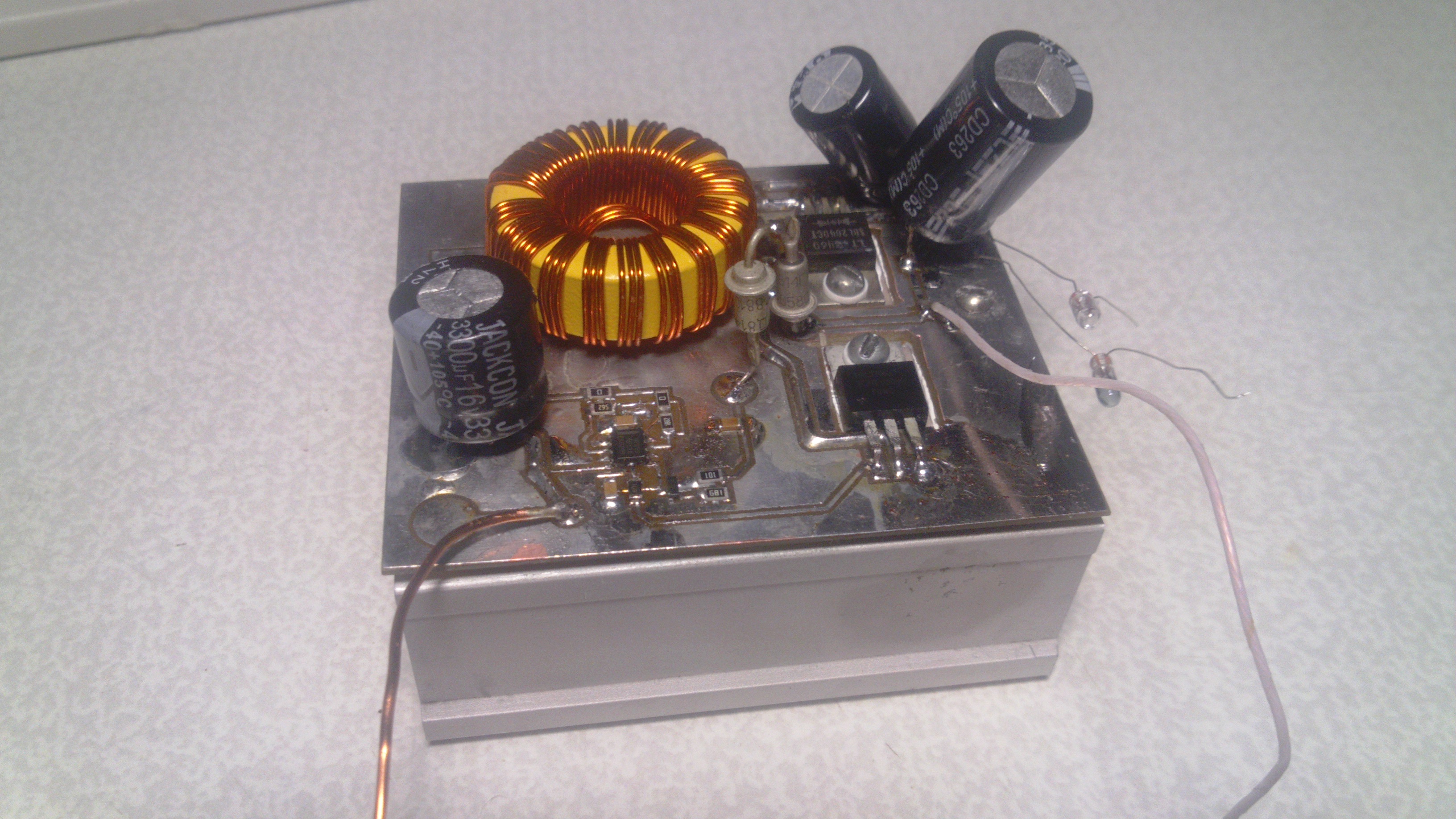

Лето. Возможно получится вырваться в недолгий отпуск. Но все равно я должен быть online, иметь с собой какой нибудь ноутбук и интернет, что бы выполнять свои рабочие обязанности В СЛУЧАЕ ЧЕГО. Ноутбук питается от 19 вольт, а его батарея держит не более часа. Так что какое то внешнее питание нужно обязательно.
Раньше выходил из положения с помощью бесперебойника, подключенным непосредственно на клеммы АКБ: "упс" вырабатывал 220в, а затем питал ноут штатной зарядкой. Я все мечтал избавиться от ненужных (лишних) трансформаций и собрать некое устройство-преобразователь с 12 до 19в током до 3А., но все как то руки не доходили. Уже и схему заприметил простейшую на КР1006ВИ1, и приготовил даже кольцо из порошкового железа..
И вот собрал! Фото? Сейчас сделаю. Сделал:
IMG_20140621_042333.jpg [ 1.57 МБ | Просмотров: 43154 ]
Правда вид пока боевой, не обращайте внимание на гроздь конденсаторов. Но работает! Испытываю щенячий восторг, одновременно с удовлетворением и ощущения того, что все в жизни закономерно. Дело в том, что лет 10 назад я уже пытался делать импульсный преобразователь, но так ничего у меня не получилось. Несколько позже пытался мотать трансформатор и делать ИБП, но и он взрывался. В общем, я обиделся на импульсную технику. Это мой третий подход (ремонт промышленной техники не в счет). И вот вроде работает! Схему, кстати, брал здесь ССЫЛКА
При включении на выходе устройства 19.2В При подключении маломощной лампочки падает до 18.9. А при токе в 4.5А падает до 18.5. Считаю, что для такого простейшего устройства результат неплохой. Однако эти просадки сильно зависят от конденсатора на выходе. Есть у меня два конденсатора на 2200мкФ, только один на 25в, другой на 35в. Так вот с последним просадка под нагрузкой гораздо больше - вплоть до 17.5В :( А с первым конденсатором поведение совсем другое. К сожалению, ни один из параметров этих конденсаторов я замерить не смогу (надо будет собрать какую нибудь модную конденсаторную звонилку). Ну а пока поищу какие нибудь толковые кондесаторы на выход.
И еще есть проблемка. Если на выход устройства подключить галлогенку от фары на 24 вольта, то при его включении срабатывает ограничение тока на источнике питания. Я ставил максимальное ограничение 10А, но и этого видать мало - холодная спираль имеет очень низкое сопротивление! Приходится сначала разжечь лампу от 12в, а потом резко переключить на выход устройства - тогда работает. Вот думаю рискнуть и запитать устройство от реального АКБ. Если оно спокойно стартанёт, то КР1006ВИ1 глубочайший поклон и спасибо за такое полезное устройство. Останется только добавить на плату борта из фольгированного стеклотектолита и прикошатить какую нибудь крышку.

СообщениеДобавлено: 23 июн 2014, 19:21
Подключил ИП (импульсный преобразователь) к ноутбуку. Вначале он вроде распознал подключение к эл.сеть, но через минуты три начал хаотично переключаться с зарядки на работу от батареи. Заменил стабилитрон с напряжением побольше, но затем вскрылась другая проблема - при работе ИП начисто отказывается работать тачпад. Оказалось, что ноуту не понравилось то, что ИП находился слишком близко к нему, буквально с обратной стороны дисплея. Вывод - преобразователь весьма неплохо гадит вокруг себя, что в общем то не мудрено - он же импульсный. Конечно я планирую сделать над платой наподобие крышки из фольгированного стеклотекстолита, но пока просто отнес преобразователь подальше (если точно, то на 40 см от ноута).
Итак, напряжение 11 вольт. Батарея ноутбука заряжается. Ток, потребляемый преобразователем, составляет 7А!!! Мда... С выключенным двигателем много не поработаешь :( При напряжении 12в ток конечно падает до 6.4А, а при понижении до 10В повышается почти до 8А, что логично, ибо потребляемая мощность (U*I=P) остается постоянной и составляет 77 Ватт. К сожалению не догадался померить ток и напряжение на выходе преобразователя, что бы сравнить сколько ватт уходит на нагрев проводов, радиатора и прочие потери. Надо будет измерить, а то жуть как интересно.
Но вот батарея ноута зарядилась и ток упал до 4.2А, а если снизить яркость подсветки дисплея до минимума, то вполне можно достичь результатов в 3.8А (подсветка у нубука ламповая). В процессе зарядки АКБ, радиатор преобразователя (от процессора сокет478, средних габаритов) разогрелся примерно градусов до 50 (при +29 комнатной), и принудительного охлаждения не потребовал. Благо, что батарея у нубука старая и заряд занял от силы минут 20. При свежей батарее этот процесс вполне может растянуться часа на 2-3, потому скорее всего кулер будет не лишним.
Ну а в целом схема показала себя с положительной стороны. Еще надо сделать экранировку и кулер подключить, припаять разъем прикуривателя - и в натурные испытания! ))
PS. Выдержит ли только это гнездо ток 6-7А долговременно? В принципе, должен. Да и предохранитель в той цепи стоит на 16А
СообщениеДобавлено: 24 июн 2014, 12:05
Алексей, все же попробуй 34063 в режиме повышающего. Это ведь именно преобразователь, а не таймер общего назначения. Подключение внешнего транзистора для работы на больших мощностях есть в ДШ.
На заметку. Еще есть веселые импульсники - SEPIC. Могут и повысить, и понизить. И тоже на 34063 можно собрать: http://www.radiohlam.ru/pitanie/preobr_sepic_34063.htm

СообщениеДобавлено: 27 июн 2014, 23:57
Вот преобразователь, похожий на тот, который я собрал в первом посте ветки. http://www.radio-korolev.ru/index.php-newsid=673.htm Вроде даже тот же самый дроссель! Только тут три канала и напряжение около 14в, ток в сумме 10х3=30А. Для ноута достаточно одного канала, только нужно будет пересчитать резисторы, задающие выходное напряжение. Зато рассово-верный контроллер ШИМ вместо какого-то там таймера. Мне даже захотелось эту схему повторить.
СообщениеДобавлено: 28 июн 2014, 23:46
Сообщения: 104
Авто: ВАЗ-1113
На выходном шнуре мотани 2-3 (а лучше 4-5) витков на колечке ферритовом. Погасит хорошо импульсную срань по спектру.
