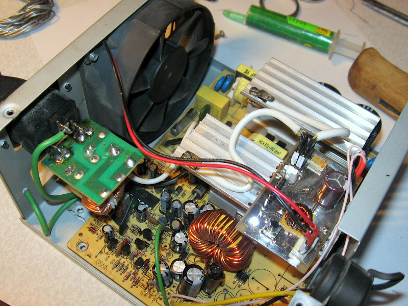

Уже готовый сдвоенный дроссель можно выпаять из компового БП (если его не пожалели впаять китайцы), из телевизора и другой техники. На фото он слева, распаян на контактах сетевого гнезда (платка зеленого цвета).
