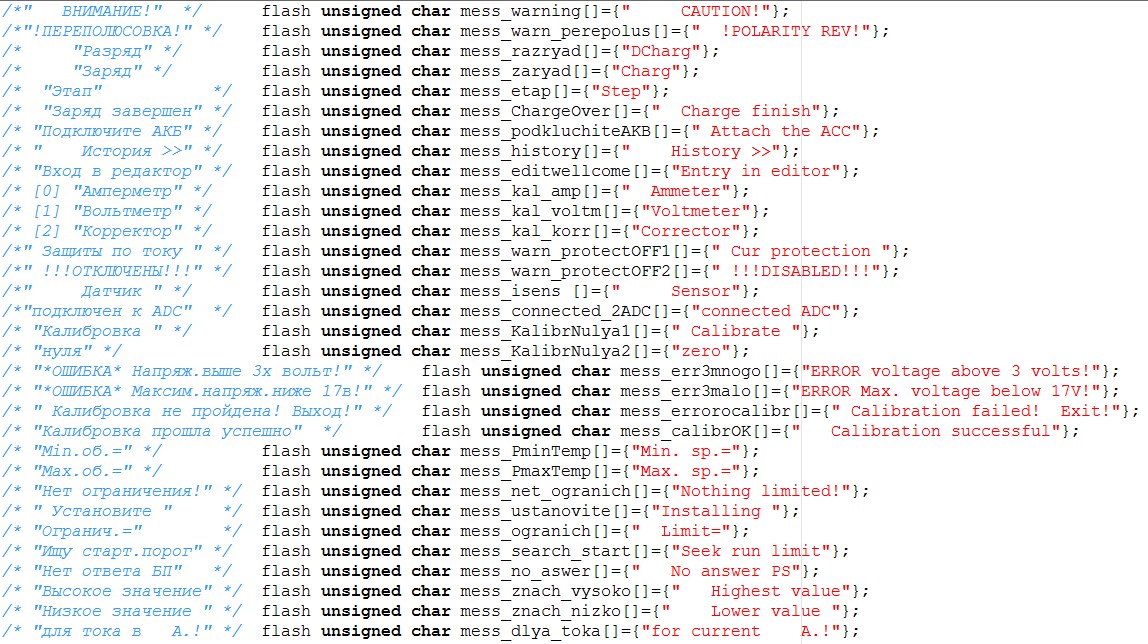

Поправка к версии основной прошивки ЗУ - 1.07.002
С данной версии будут выходить три варианта прошивок:
1. С поддержкой русского языка (например, файл ver1.07.002_RU)
2. С поддержкой английского языка (например, файл ver1.07.002_EN)
3. Русско- и англоязычная с отключенным режимом автовосстановления после отключения питания (выкорчено из кода наглухо)
примеры файлов: ver1.07.002_RU_ARdisable, ver1.07.002_EN_ARdisable соответственно.
Уже давно выяснилось, что режим автовосстановления при появлении электроэнергии не проверяет АКБ на переполюсовку и сразу включает реле и продолжает заряд. Это стало причиной неприятности у некоторых людей, повторивших устройство. Одновременно звучали предложения убрать эту функцию из прошивки вообще. Ввиду того, что уже очень-очень скоро у меня будет полный цейтнот со временем (размен и переезд на другую квартиру), то некоторое время мне будет вообще не до программирования. Я решил выпустить вариант с отключенным режимом автовосстановления вообще. Прошивки абсолютно одинаковые, просто нет этой функции (она просто не включена в код). Разумеется, вариант этой прошивки будет под оба языка.
Английский пока корявенько выглядит, нужно посидеть позаниматься и подвигать словечки туда-сюда, но пока то, что есть.

Алексей, а можно "глянуть" на тот "файлик", что получился в результате?
С уважением, Анатолий.
СообщениеДобавлено: 14 янв 2017, 22:32
Сообщения: 11276
Анатолий, да там нечего смотреть... Если очень интересно, то я лучше так скажу - в файле нашего коллеги не было одной фразы, сейчас даже не помню какой. Возможно, он случайно её удалил. Взял из Вашего файла. Но все равно благодарен обоим и я возможно еще буду не раз к этим файлам обращаться!

Алексей, я ведь не прошу вас выложить исходники, просто хочется глянуть на принятый Вами перевод. То, что получилось, а это ведь всего ничего, согласитесь.
Как то странно, на момент "одновременного выброса" файликов, у "запоздавшегося коллеги" было "переведено" в лучшем случае 45%, а меня, не считая ваших, практически всё.
Ну нет, так нет. Время покажет на "дисплее", кто прав, кто замутил....

Анатолий, без проблем - ловите то, что в итоге нашло место в прошивке. На счет всего остального, честно говоря, я не пойму чего Вы хотели или хотите мне сказать. Нет, я не прикидываюсь дурачком, просто реально не пойму. Я не могу физически поместить в прошивку 2 перевода одновременно - Ваш и mega_john, это естественно, как один водитель не может ехать на двух разных автомобилях одновременно. Или то, или другое. Нужно было выбирать и я выбрал. Теперь я передаю микрофон Вам и всё таки попытаюсь уловить то, чего Вы хотите до меня донести. :oops:
PS спустя 10 минут: Кажется, понял. У "запоздавшего" коллеги файл переведён на 100%, посмотрите внимательно. Кроме того, он пошел дальше - внёс в код директивы компилятора #ifdefine и тд и сделал, по сути, из русского файла - русско/английский. Если включена директива ENG, то используется английский язык, если она закомментирована, то русский. У меня несколько иначе происходит переключение и эта штука мне не понадобилась, но соответствующее дополнительное впечатление произвело. А файл, я уже говорил, переведен на 100% Но на мой выбор повлияло не это, а подбор слов-эквивалентов. Мне показалось, что у коллеги они подобраны более точно, но это не значит, что Ваш файл хуже. Это только значит, что я субьективен, как и все люди, и моя оценка вовсе не отражает мнение всей Вселенной. Это только лишь мое мнение..

Алексей, прошу прощения, или я чего-то не догоняю или зачем я "переводил" то, что не нужно было. Эти строки сами перевелись?
СообщениеДобавлено: 15 янв 2017, 00:06
Сообщения: 11276
Вероятно, "не догоняете". Вы приводите сейчас фрагмент текста кода, следующего за директивой компилятора #else. Этот фрагмент кода вставляется если не выбран англоязычный интерфейс. Если же в начале кода есть определение #define LATIN_ENABLE, то в конечную прошивку попадает всё, что находится после директивы #ifdef LATIN_ENABLE до вышеуказанной директивы #else. Мне надо было бы все эти #else(и все, что за ними следует) выкосить из файла, всё равно они не попадают в конечную прошивку(потому что в русскоязычной версии у меня выбирается русский файл), да и Вас сбивают с толку. Но это вероятно только по причине Вашего не знания директив компилятора. Еще раз - наверное. В противном случае я снова не понял Вашей реплики.

Первый фрагмент был приведён из файла, который вы обозначили, как файл прошивки, а второй - мой "переведённый" файл. Спрашивается, что я вообще делал и зачем?
Ладно, соберу зарядник, а дальше видно будет, что покажется. Прошу прощения, если как-то, ненароком, задел.
СообщениеДобавлено: 15 янв 2017, 00:30
Сообщения: 11276
Не пойму вопроса и взаимосвязи вещей между собой. Был ваш файл и Евгения. Файл Евгения мне понравился больше. Какие претензии? Я вам что то обещал?
Если хотите, я соберу прошивку с вашим файлом полностью, мне это не трудно. Сделать? Уже сделал.
