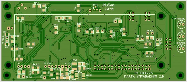

Все прекрасно в этой версии, не хватает только увеличенного экрана как в платах Вячеслава. Такой экран и смотрелся бы гармоничнее чем маленький, и информативнее был бы, особенно с большого расстояния. Тем более что место под него вроде есть.

А тут только разводку платы управления переделать. Увеличение дисплея это первый вопрос что приходит в голову, место же есть, цена копейки, а информативность и дизайн от этого многократно выигрывают.
Может кто разведет плату управления NuSen 2.0 под экран 122/44?
Или может NuSen добавит в архив вариант платы под большой экран.

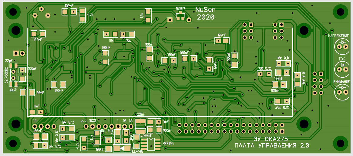

Вот, под дисплей 122х44 мм, проверяй, собирай. Как все получится, отпишись, добавлю этот архив к основному на Я.Диск.
2.jpg [ 273.1 КБ | Просмотров: 5505 ]
1.jpg [ 255.08 КБ | Просмотров: 5505 ]

Заказал или еще нет (когда только успел, сказал же проверяй)? Там расстояние между отверстиями 114 мм, а надо 115 мм.
СообщениеДобавлено: 04 дек 2020, 02:48
Сообщения: 55
Уже заказал :( . Но там отверстия 3.5мм, а винты 3мм, 1мм как раз и набегает.
