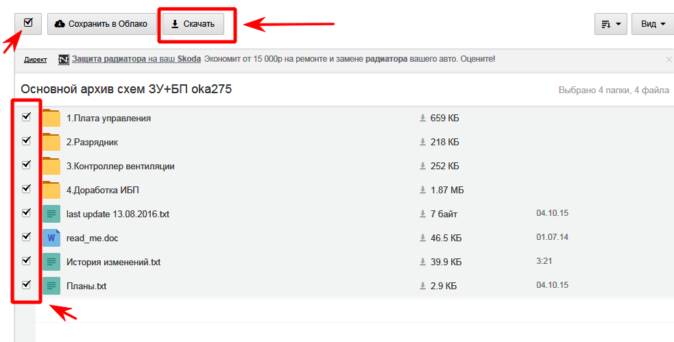

img-2016-08-14-03-47-59.png [ 38.38 КБ | Просмотров: 191849 ]
ВНИМАНИЕ! Если ваш браузер ругается на то, что данный архив обычно не скачивают и потому вам следует остеречься:(примерно так) Не волнуйтесь! В архиве никогда не было и нет никаких ЗАПУСКАЕМЫХ файлов и вы ничем не рискуете. Так что скачивайте смело! Если всё-таки мои слова вас не убедили, скачивайте схемы по-файлово.
