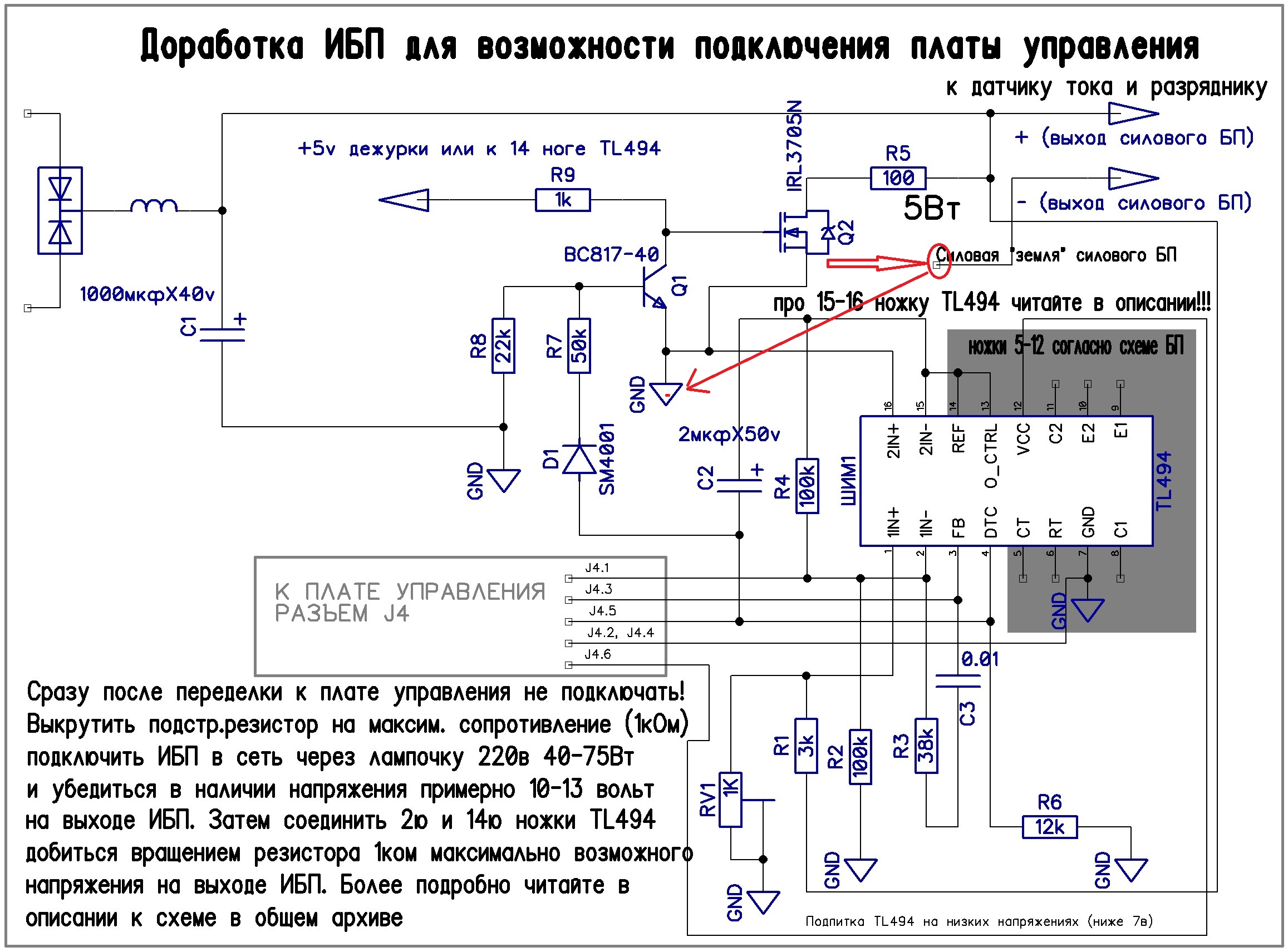

Добрый вечер, вот это так должно быть соединено?
Здравствуйте! В данном случае можно и так. Но в схеме ЗУ есть места, где подобные вещи очень критичны (как правило измерительные цепи и их "земли").

Я просто сейчас перерисовываю эту схему, у меня блок питания на SG6105, а эту схему на TL494 я буду собирать на отдельной плате и подключу на разъеме вместо SG6105. Как я уже писал я уже делал такую замену, но там нужно было управление только 2 ногой TL494, в общем как запущу отпишусь и скину схему как переделал.

Самое главное забыл: мне землю достаточно пустить по разъёму или лучше отдельным проводом вместе с силовым плюсом?
не понял вопроса. Силовая земля - это силовая, а всё остальное её не касается. Земля, идущая в разъеме J4 исключительно сигнальная, призванная надёжно связать воедино ЦАПы и TL494. Подключать её надо как можно ближе к 7й ноге TL494 и как можно ближе к 7ой ножке ЦАП и 4й ноге первой половинки ОУ U1.1

Я не про "землю" которая идёт в разъёме J4, у меня вся схема с TL494 будет собрана на отдельной плате, а соединяться с платой БП она будет через разъём который будет впаян вместо SG6105 (как и в этом варианте http://diodnik.com/zamena-sg6105-na-tl4 ... rexodnika/), вот мне и интересно достаточно будет "земли" или к ключу лучше отдельным проводом?

А, теперь понятно. Никаких доп.земель не надо городить при условии, если непосредственно сам ключ (полевик) не будет располагаться на этой плате вместе с нагрузочным резистором в придачу. Их место где-то на основной плате БП поближе к выходу. А вот транзистор в его затворе может как раз расположиться на этой платке с TL494, и его эмиттер может использовать общую с TL494 землю (собстно так и указано на моей схеме переделки, показано зелёным). Землю на TL494 надо взять оттуда, где брала её в свое время старая ШИМ-микроха.

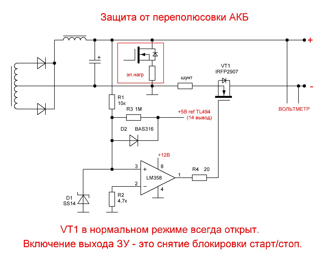

СообщениеДобавлено: 19 дек 2019, 18:13
Всем привет! Наверно уже пора избавляться от силового реле, которое занимает много места, потребляет лишний ток и с качеством есть проблемы. И чтобы немного усложнить схему. Переполюсовка штатная на оптроне срабатывает при обратном напряжении на клеммах устройства более 2,5В. Хочу поделиться схемой защиты от переполюсовки для зарядного устройства. Вместо реле используем полевой транзистор с малым сопротивлением перехода в открытом состоянии. Транзистор находится всегда в открытом состоянии при отсутствии выходного напряжения, при его наличии и при подключенном АКБ правильной полярности. Закрывается он только при подключении обратной полярности АКБ. За этим следит компаратор на LM358, который фиксирует напряжение обратной полярности в цепи конденсатора фильтра силового БП. Достаточно величины до -50мВ на конденсаторе фильтра для срабатывания компаратора. Это ему не навредит. В этой цепи так же стоят силовые диоды выпрямителя и диоды транзисторов электронной нагрузки, но сработка схемы происходит раньше чем обратное напряжение на диодах достигнет величины для их пробоя (более 200мВ). При переполюсовке АКБ потребление тока от него схемой не более 1мА. Схема протестирована в макете и показала надёжную работу. Даже при рабочем выходном напряжении 10В/5А устройства и случайной (как бы) переполюсовке АКБ на выходе ничего не бахнуло. Устройство входит в режим стабилизации тока (5А) и срабатывает компаратор. При этом управление выходом устройства должно управляться по 4 выводу TL494 (старт/стоп).

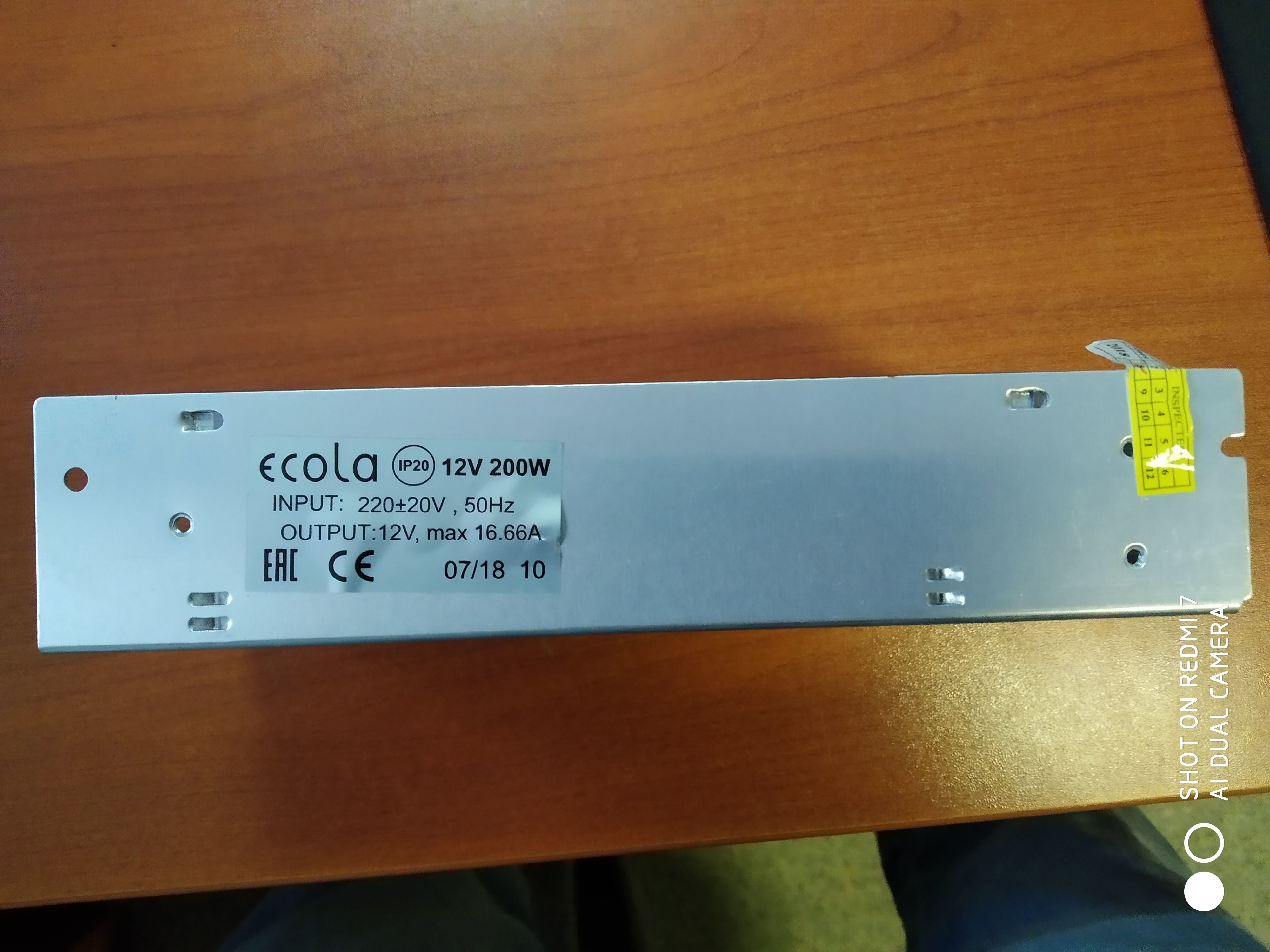

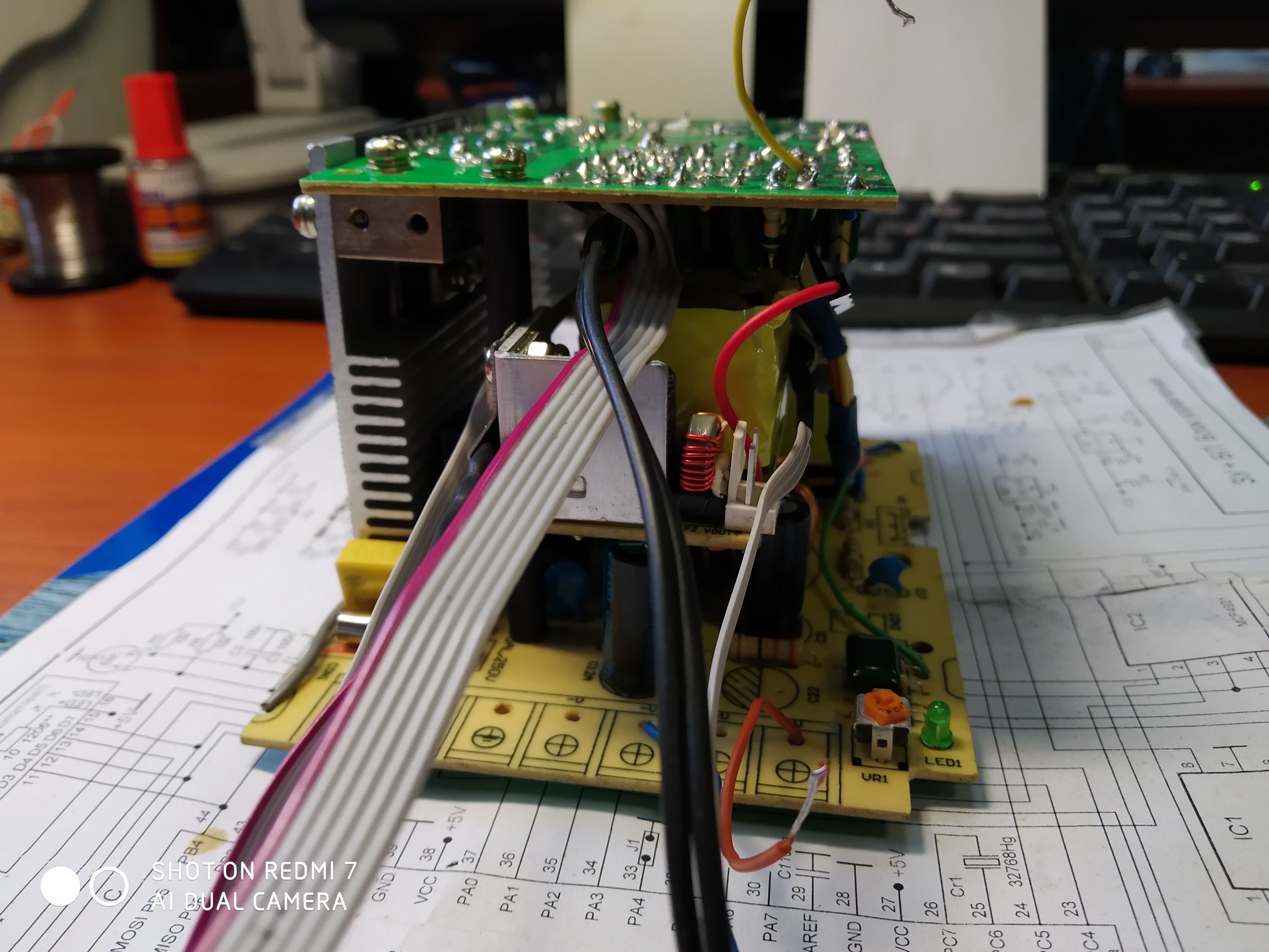

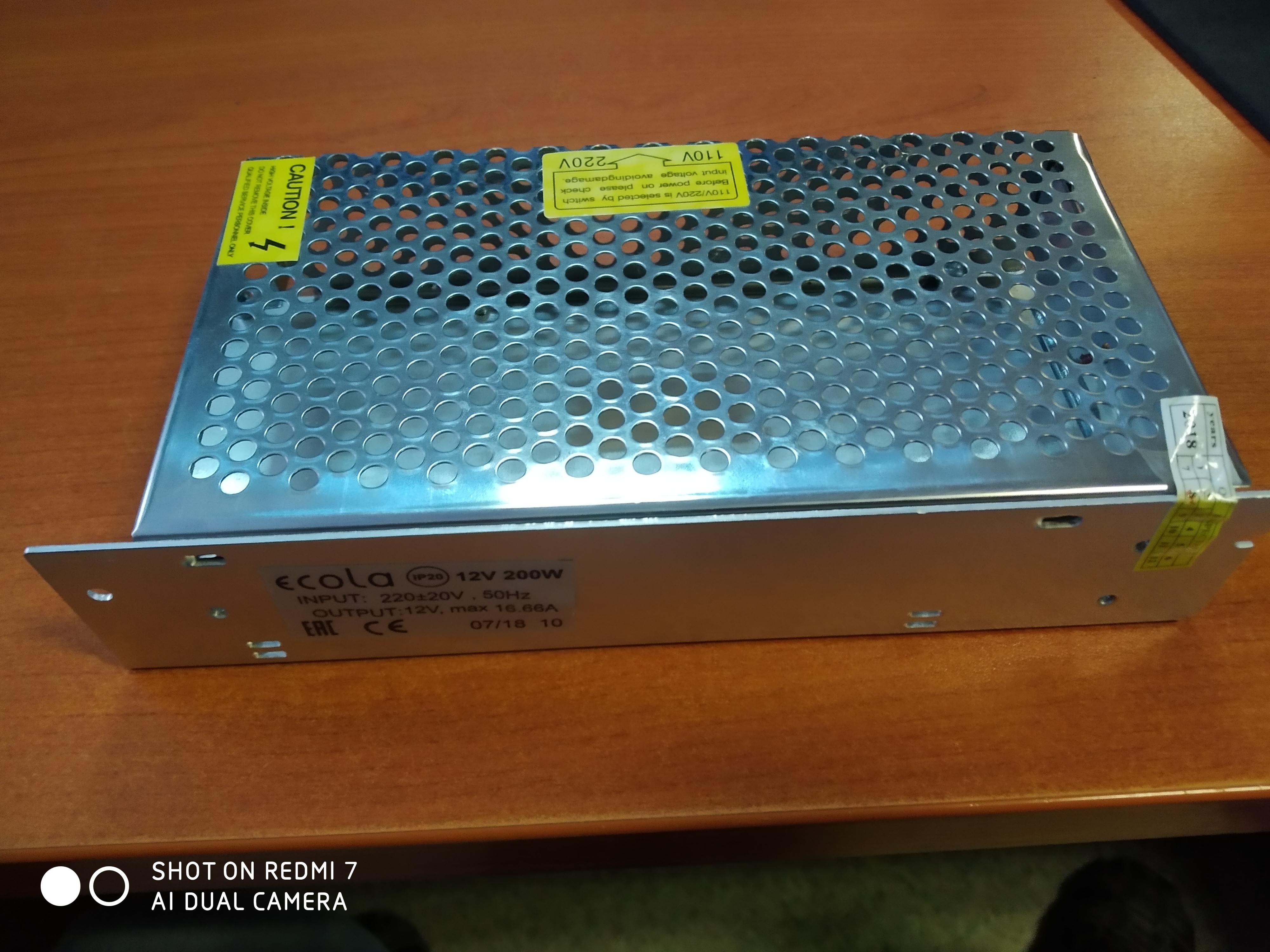

Когда я приобретал похожий на MW блок питания, продавец как то странно на меня смотрел, пока я пытался разглядеть через отверстия, что там внутри. Поиск на данный агрегат ничего не давал. Еле просматривалось 494. Взял, разобрал - типичная схема.

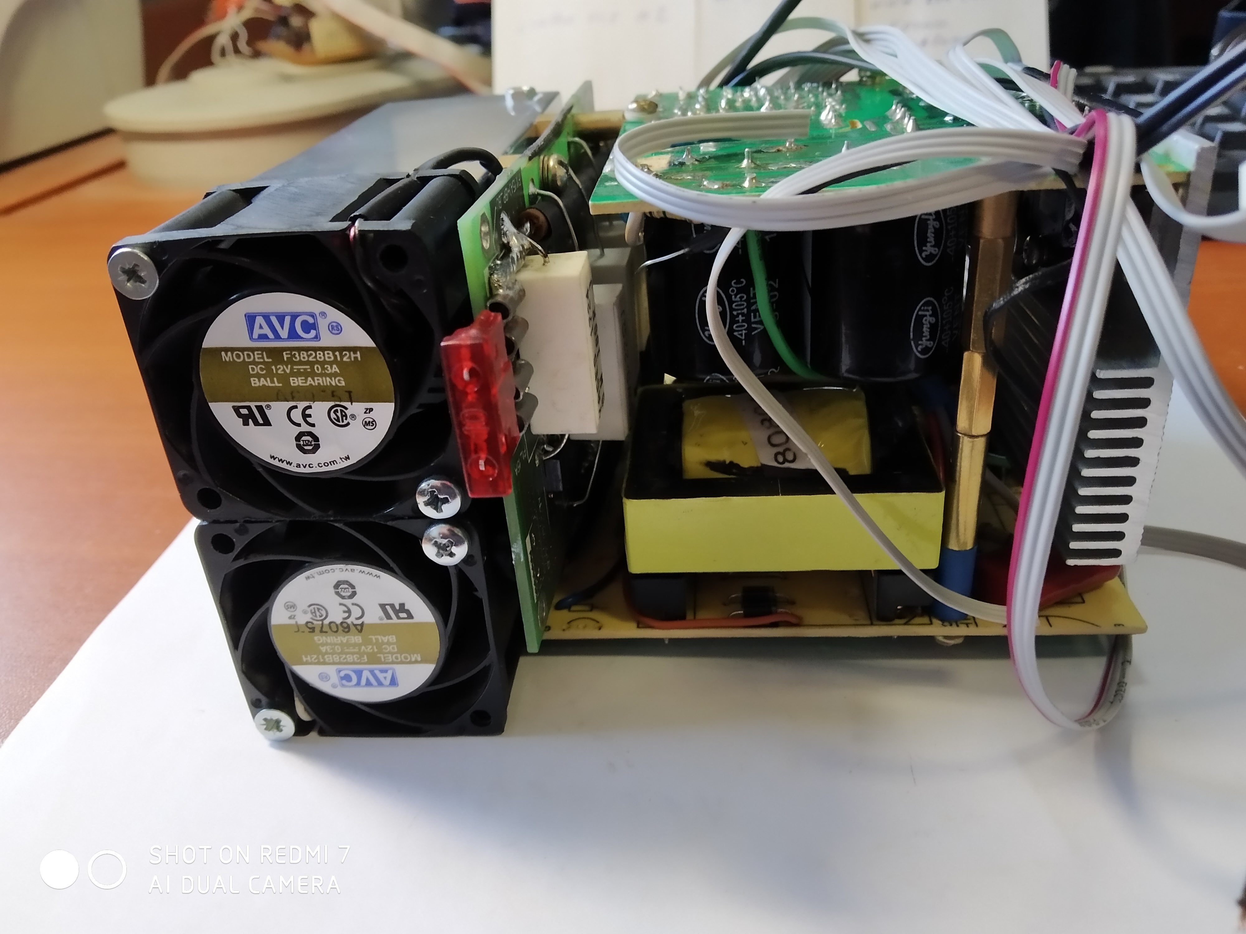

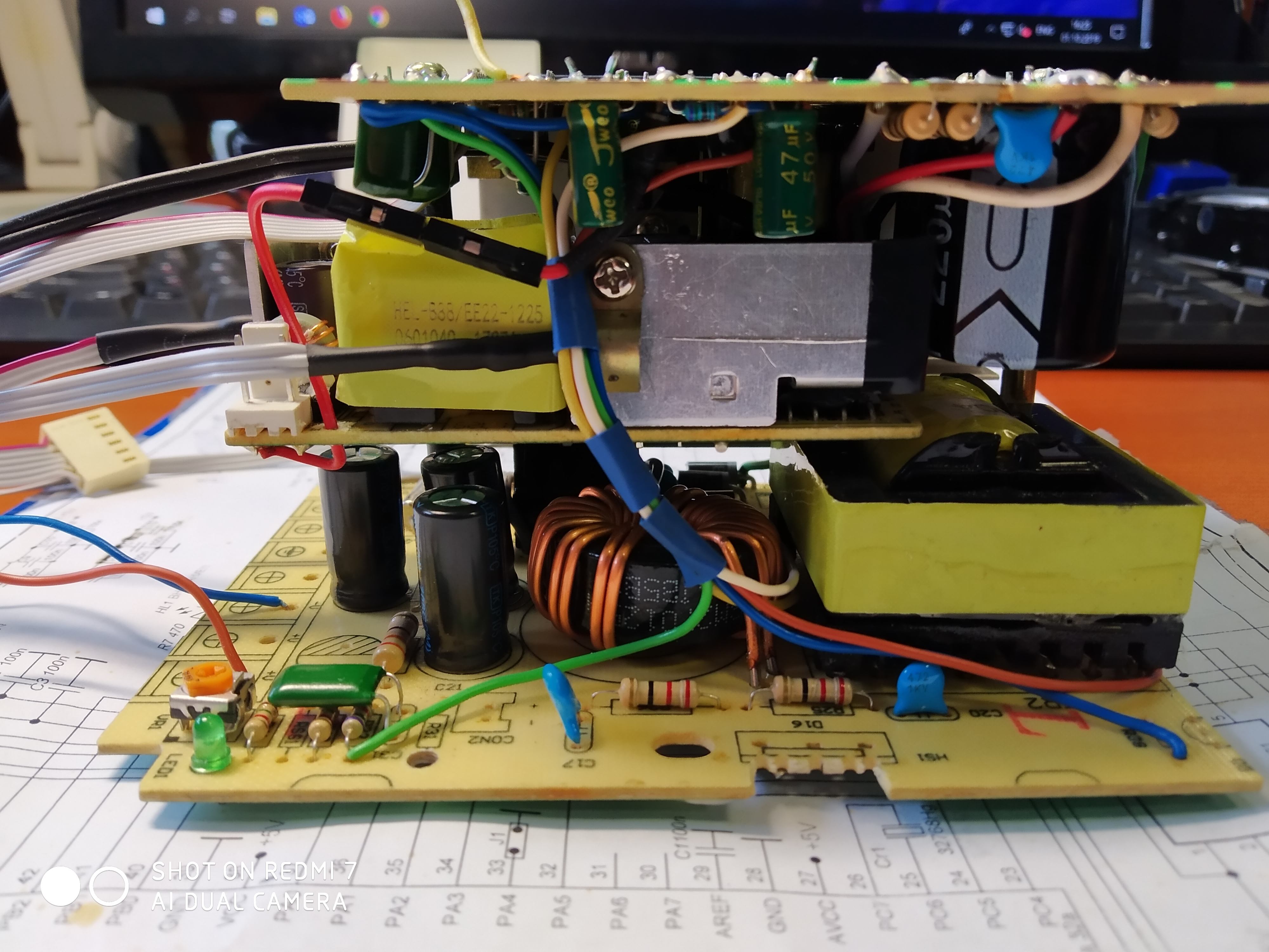

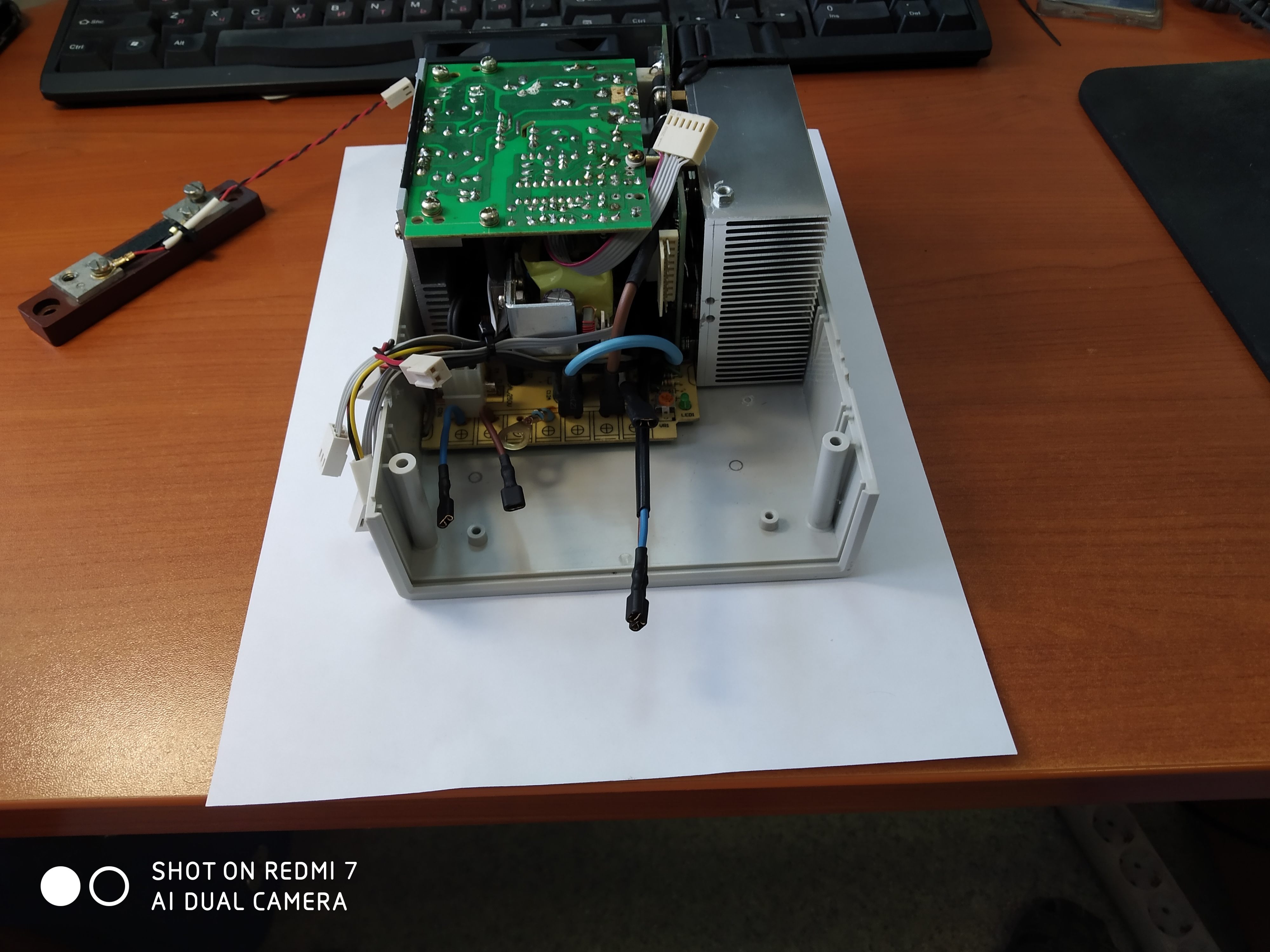

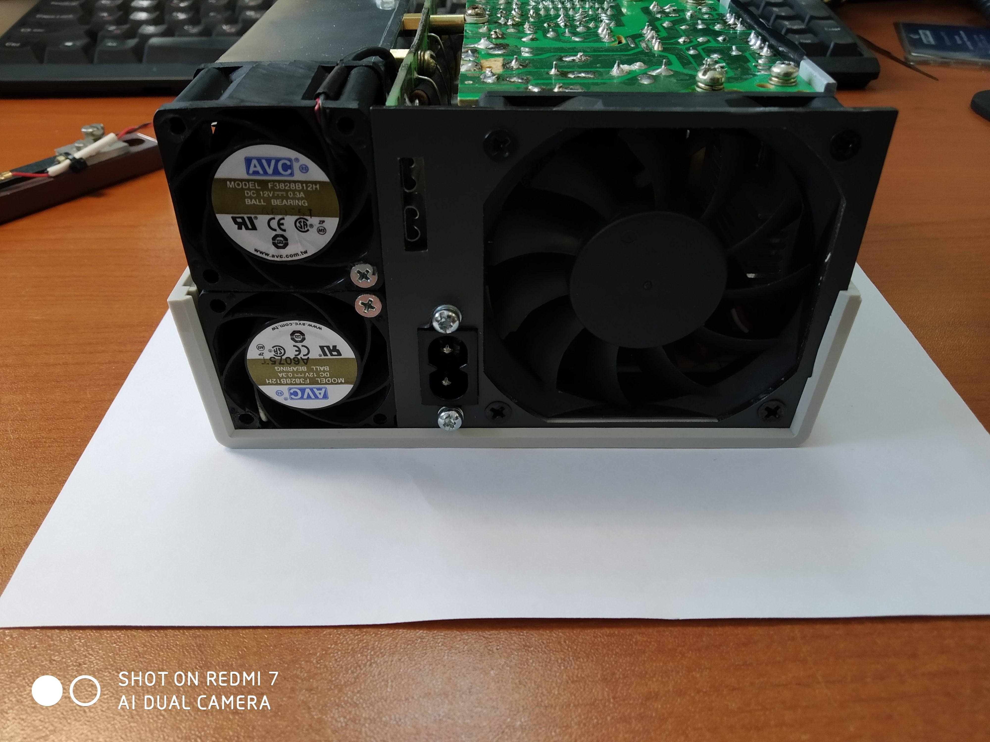

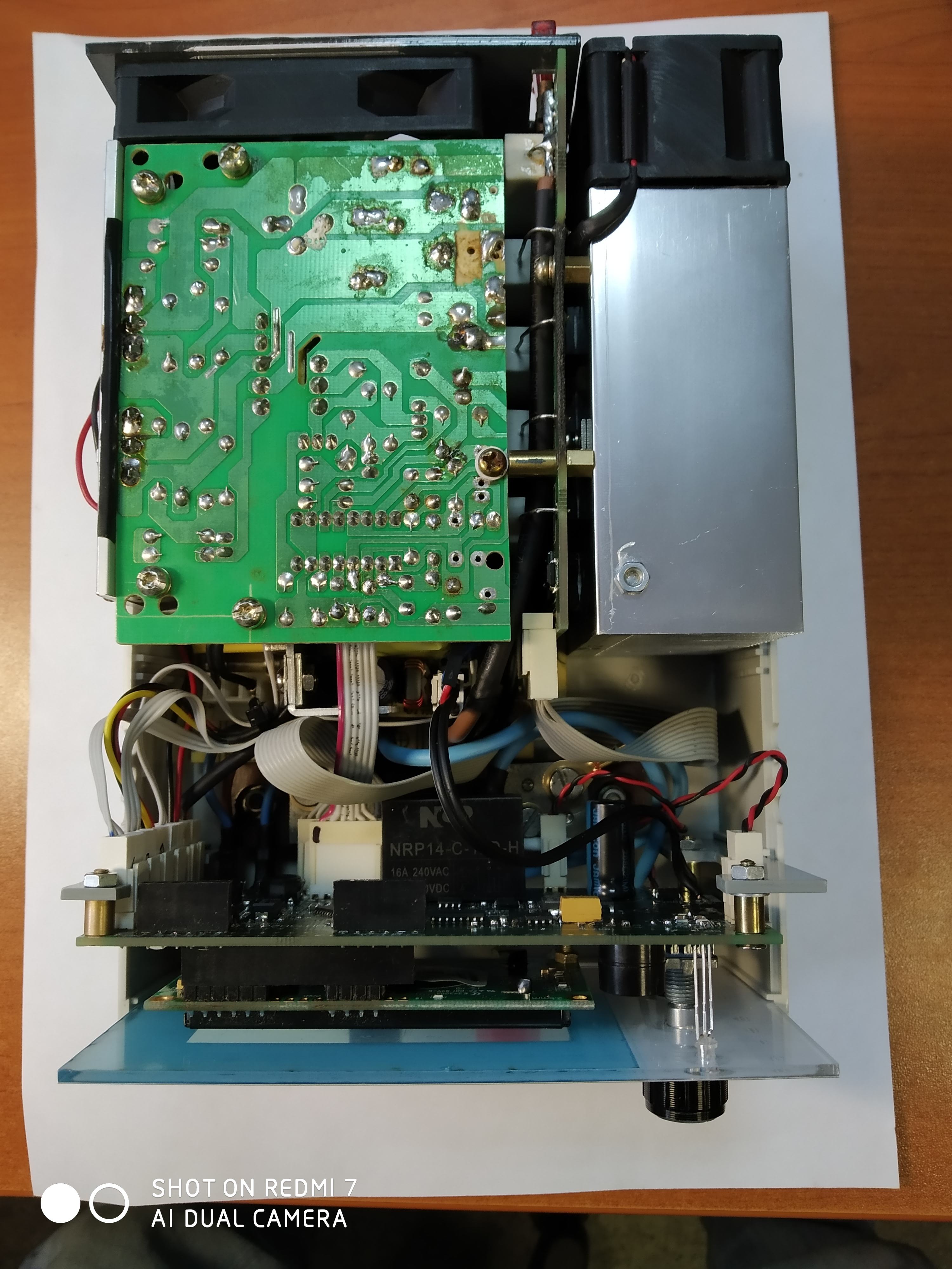

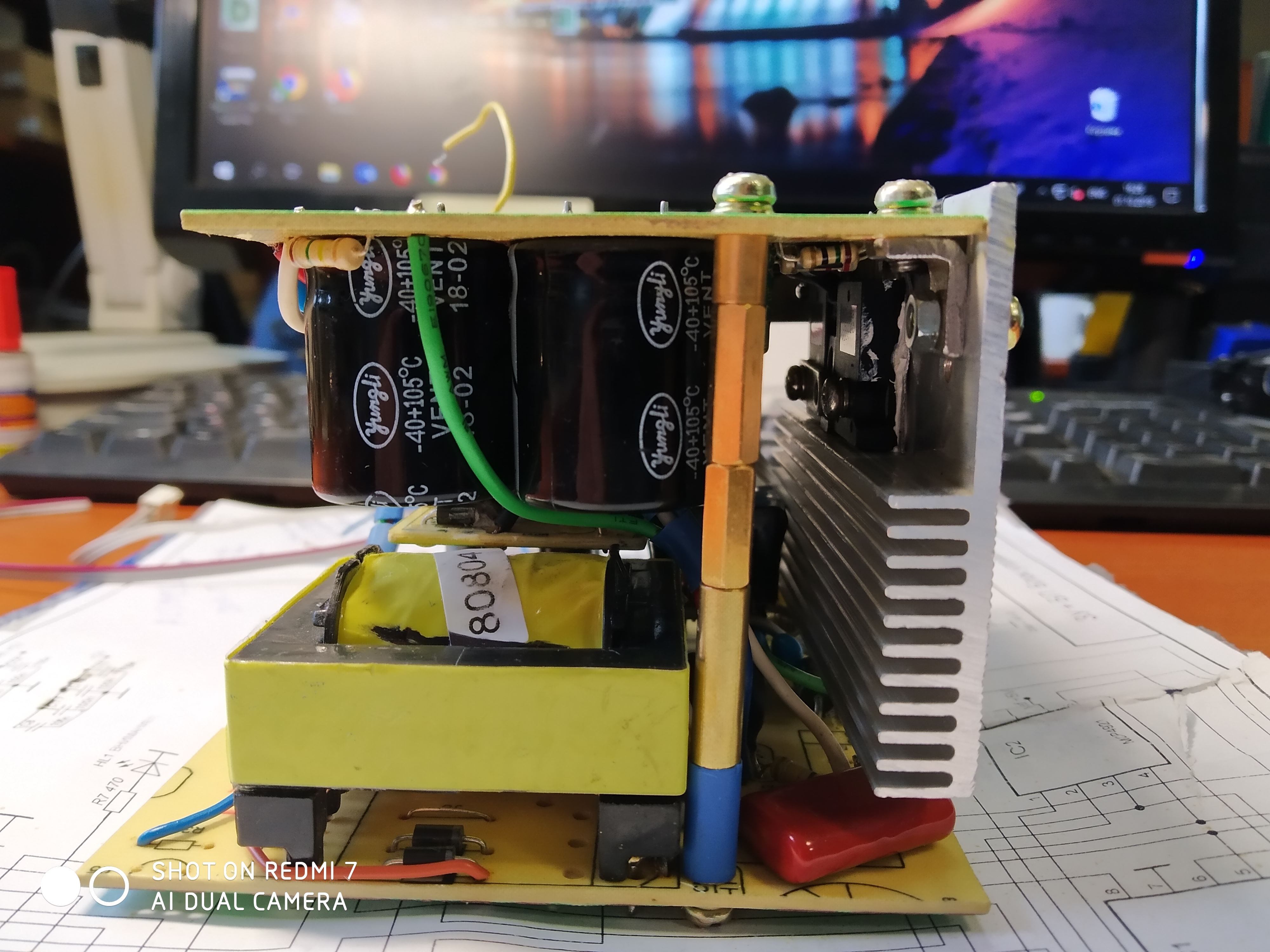

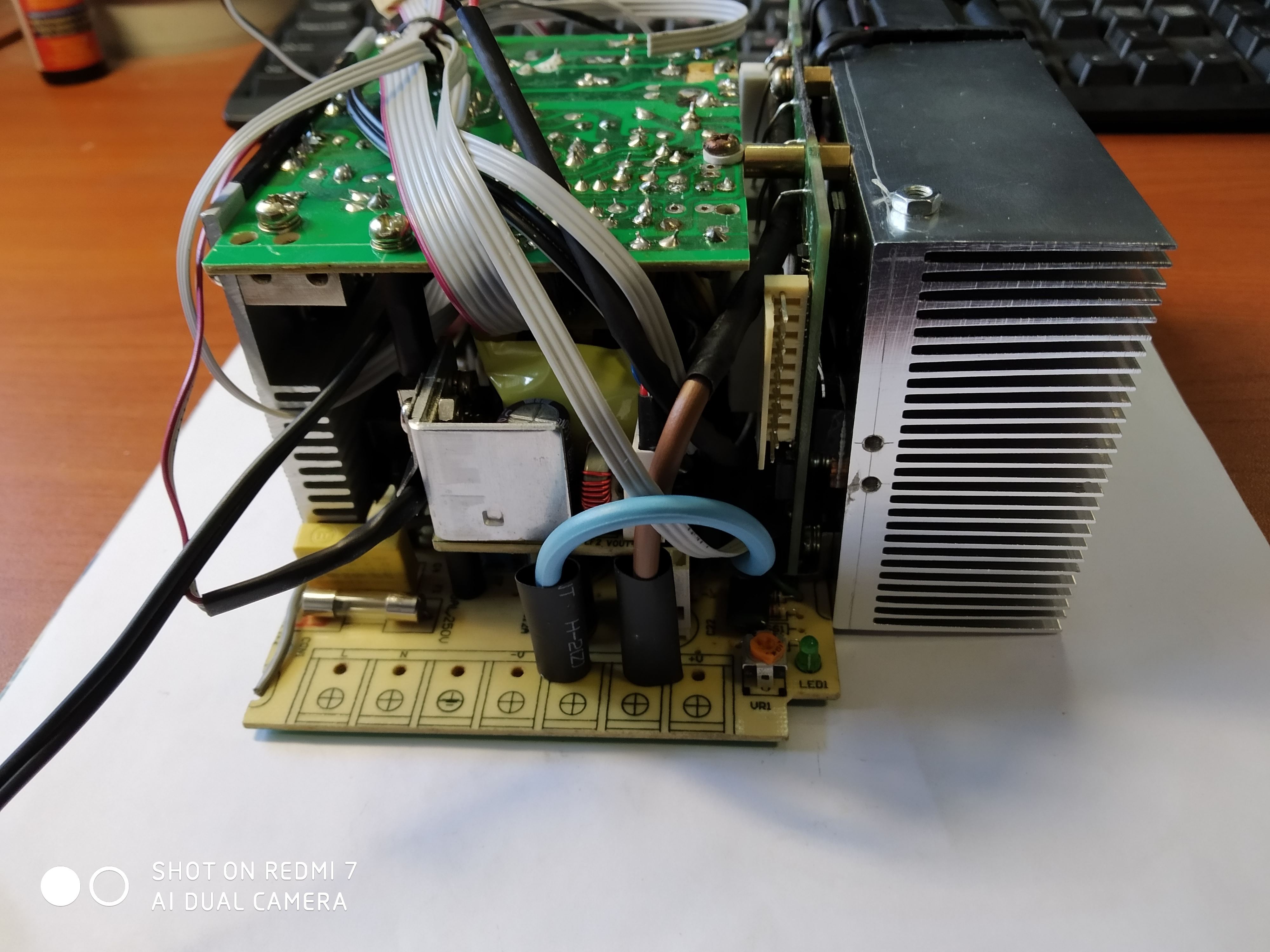

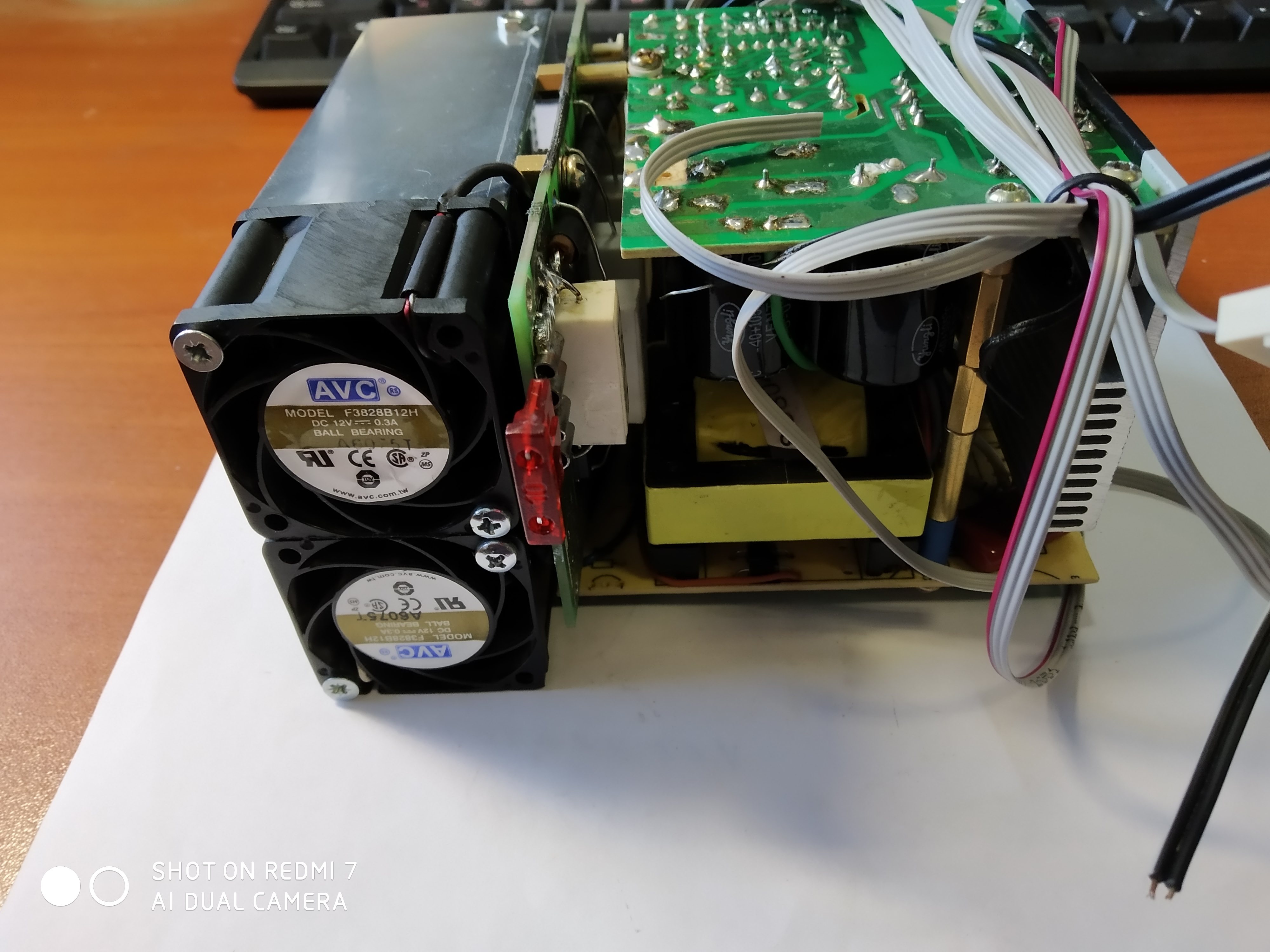

При выборе корпуса G700 серии все как то не складывалось. Или все не входит или корпус большой, а по наполнению полупустой. Подумал, а что если сложить плату БП бутербродом? Ножовка по металлу, тисы. Давненько я не пилил стеклотекстолит. Выбор пал на G768 (140х190х80).
3.jpg [ 846.24 КБ | Просмотров: 9731 ]
Комментарий к файлу: Платы БП соеденены между собой отдельно по высокой и низкой стороне. Между платами влез БП от адаптера 12В 2А доведенный до 12,6 В.
4.jpg [ 837.04 КБ | Просмотров: 9731 ]
Комментарий к файлу: Сборка Шоттки БП пристроилась на радиатор разрядника.

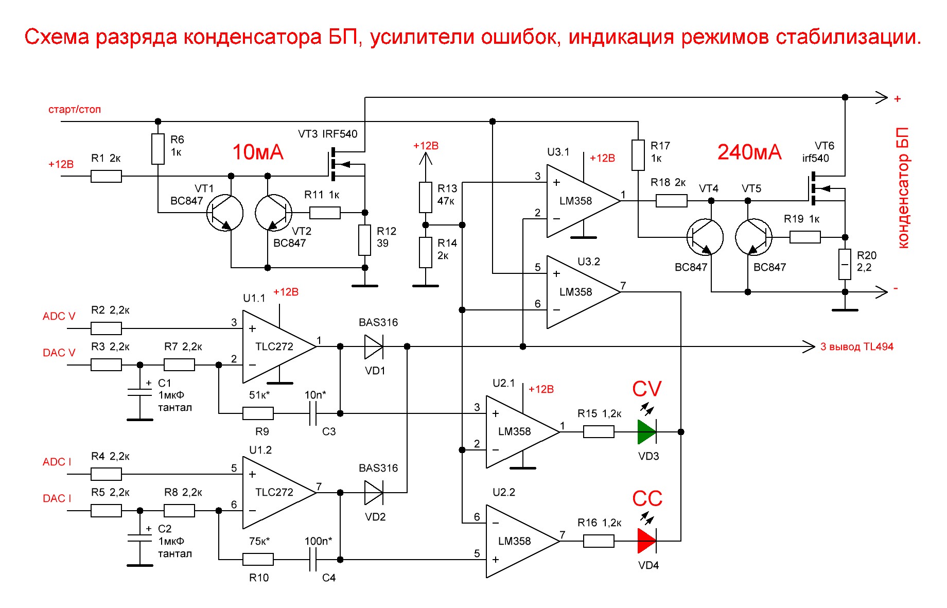

Доработанная схема разряда выходной ёмкости силового БП + усилители ошибок и индикация режимов стабилизации. Теперь для правильной работы не требуется подбор LM358 (U3.1). Тест ограничения при калибровке проходит без ошибки (раньше иногда приходилось подключать резистор по выходу силовой платы). Для этого добавлен генератор стабильного тока 10мА (VT3). С такими проблемами появляются иногда сообщения на форуме.

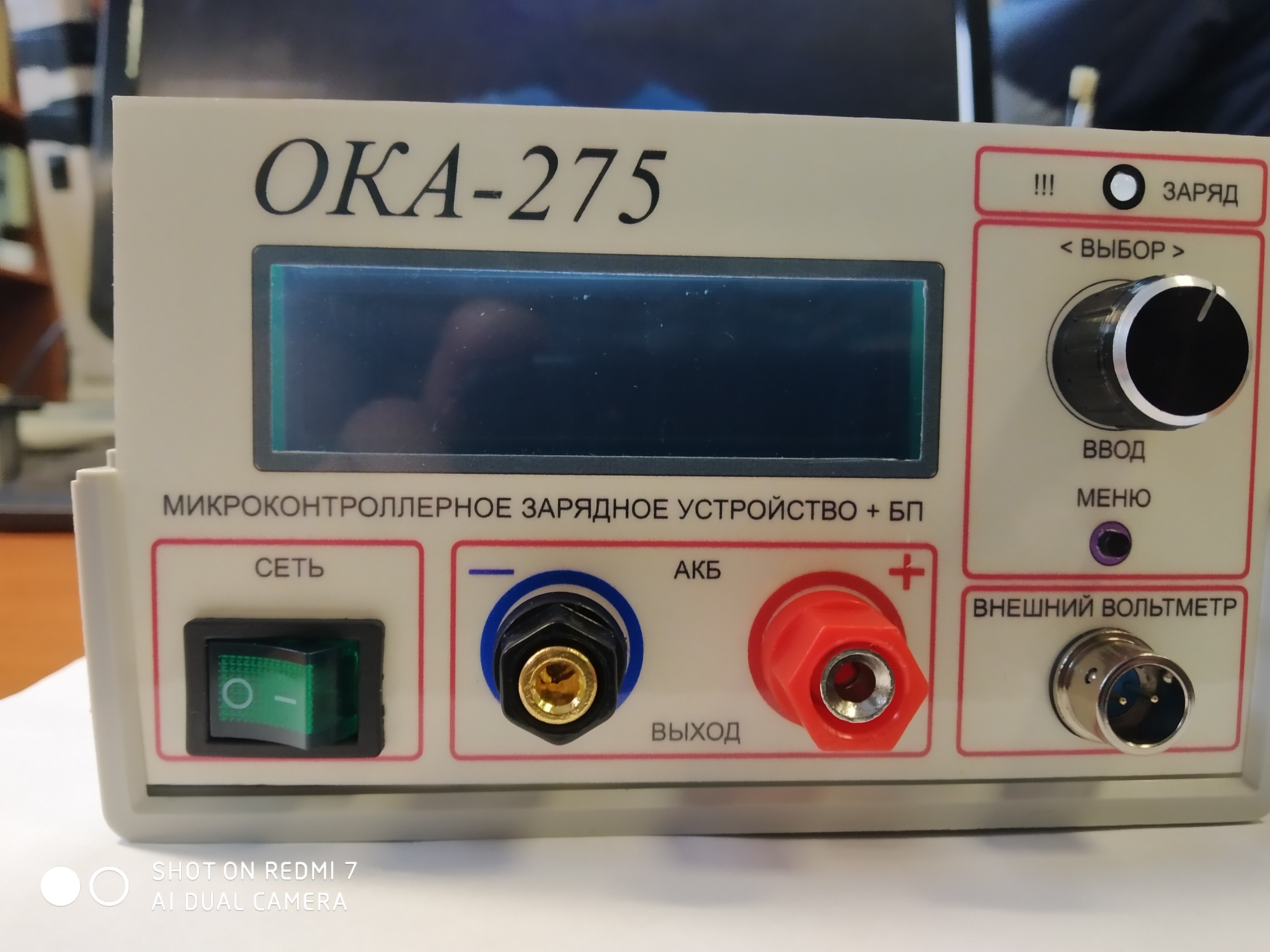

Спасибо Вам Алексей за Ваши труды, только они вдохновили меня на подобное. Ну и платы от Вячеслав на высоте.
к2.jpg [ 808.83 КБ | Просмотров: 9638 ]

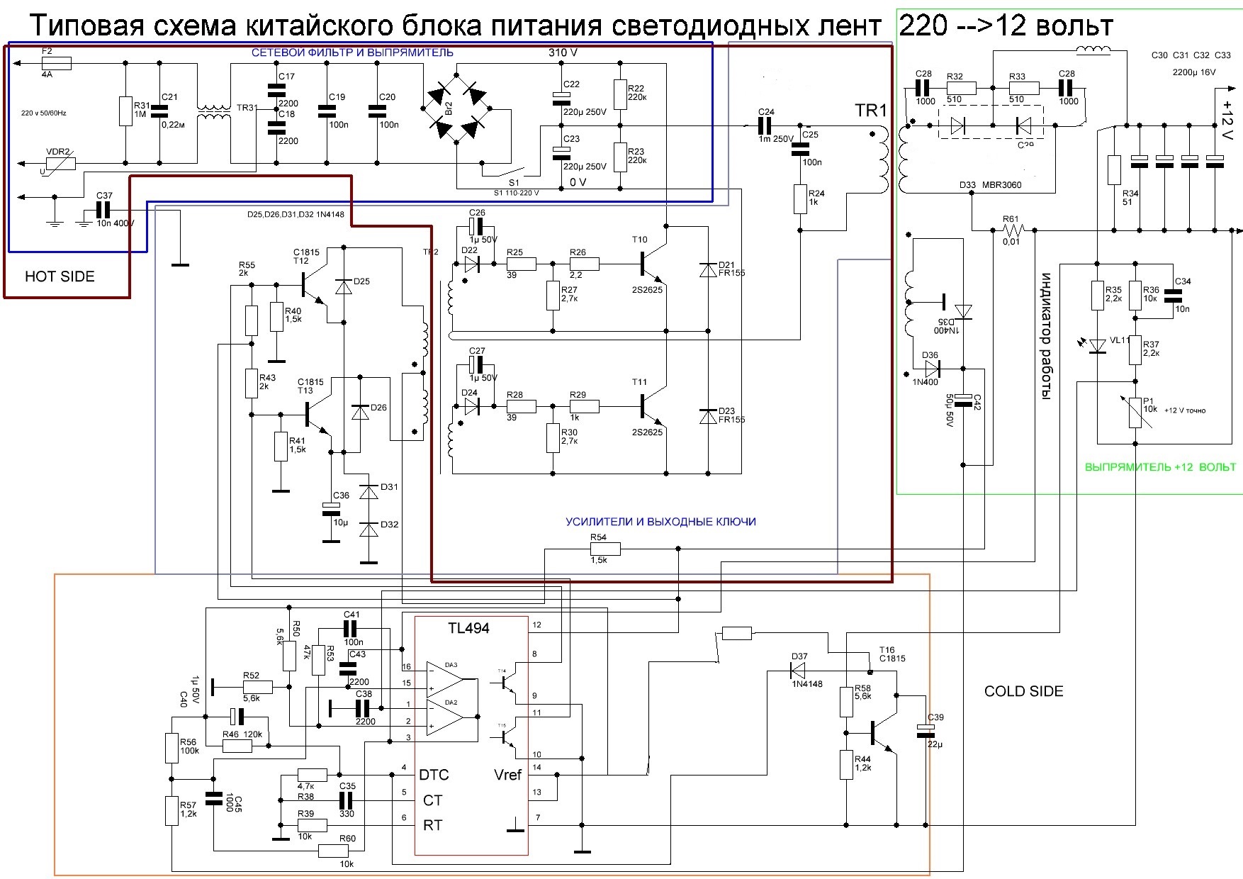

В первом зарядном, в качестве разъема внешнего вольтметра, использовал обычную пару гнездо разъем как у адаптеров питания. Заметил, что при шевелении разъема вольтметр начинает врать, ток мизерный, контакт плохой..., использовал менее бюджетный разъем с защёлкой.
Схема типовая, может кому пригодится но нам где то ошибка по выходу.
