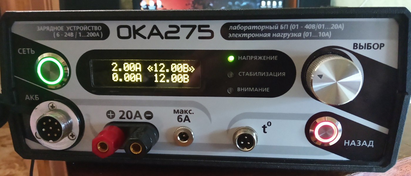

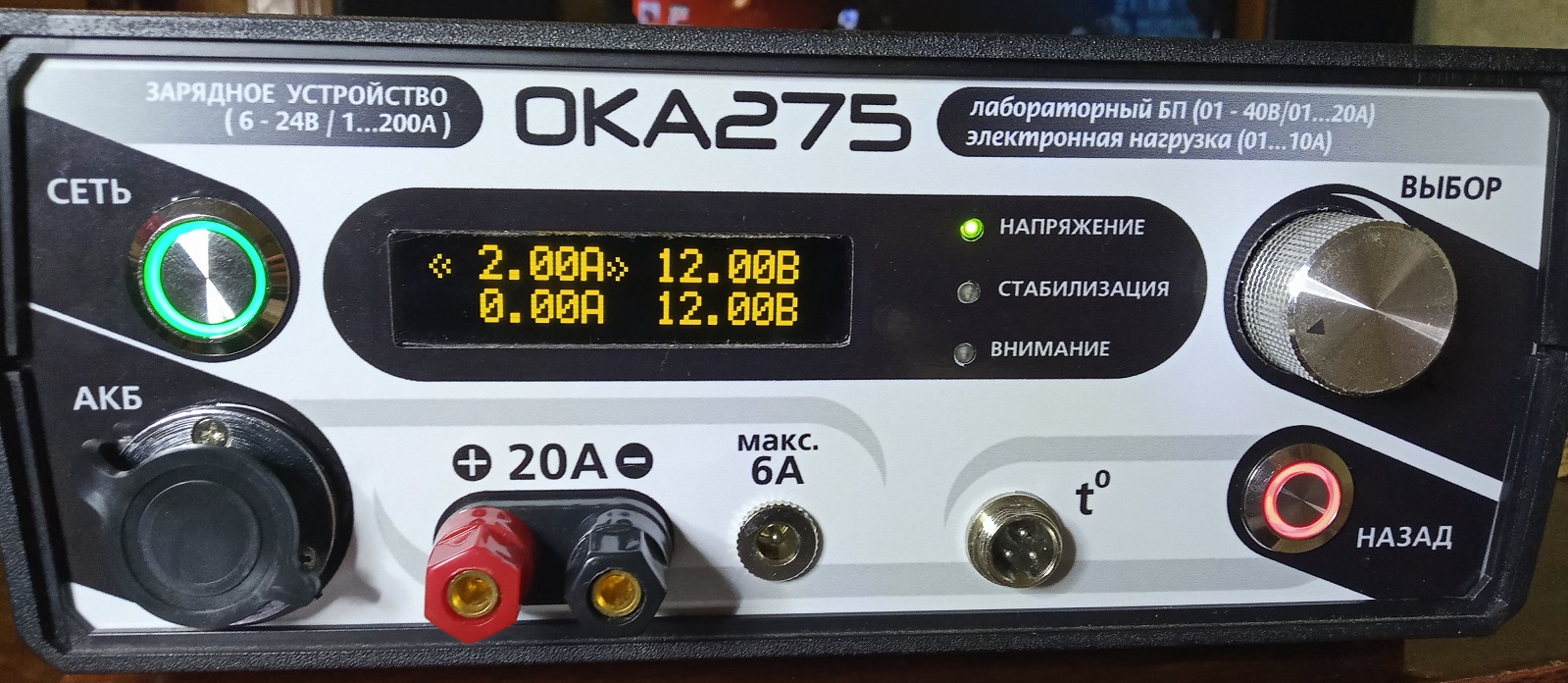

Привет друзья! Закончил я мучения с оформлением морды-лица своему ЗУ. Перепробовал кучу вариантов с добавлением разных цветов, а потом плюнул и сделал чёрно белую. Как по мне это лучшее решение. Поверхность наклейки за ламинировал.
В планах собрать четвёртый ЗУ. :)

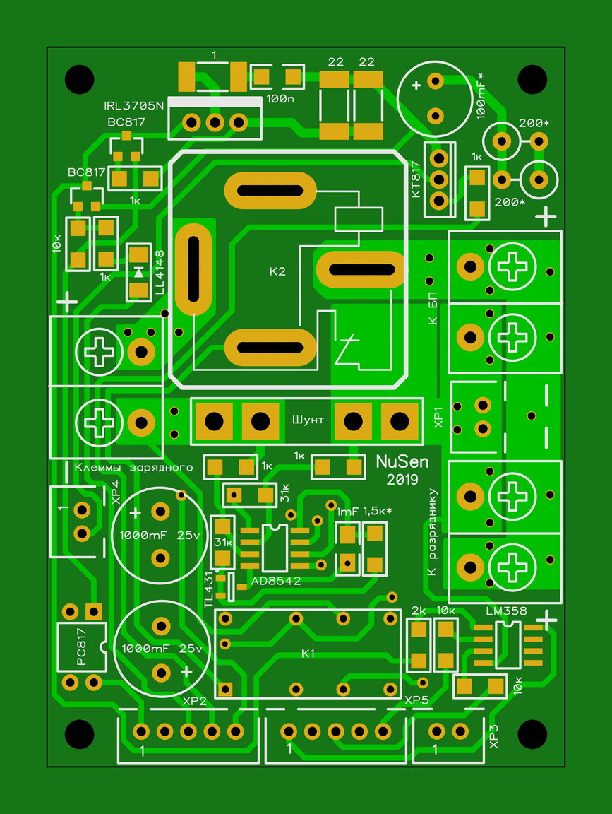

Заказал платы коммутации шунт в минусе обновленная.Украина.Будут лишние пишите.
imgonline-com-ua-Compressed-ruiicngqsE4.jpg [ 188.51 КБ | Просмотров: 10127 ]

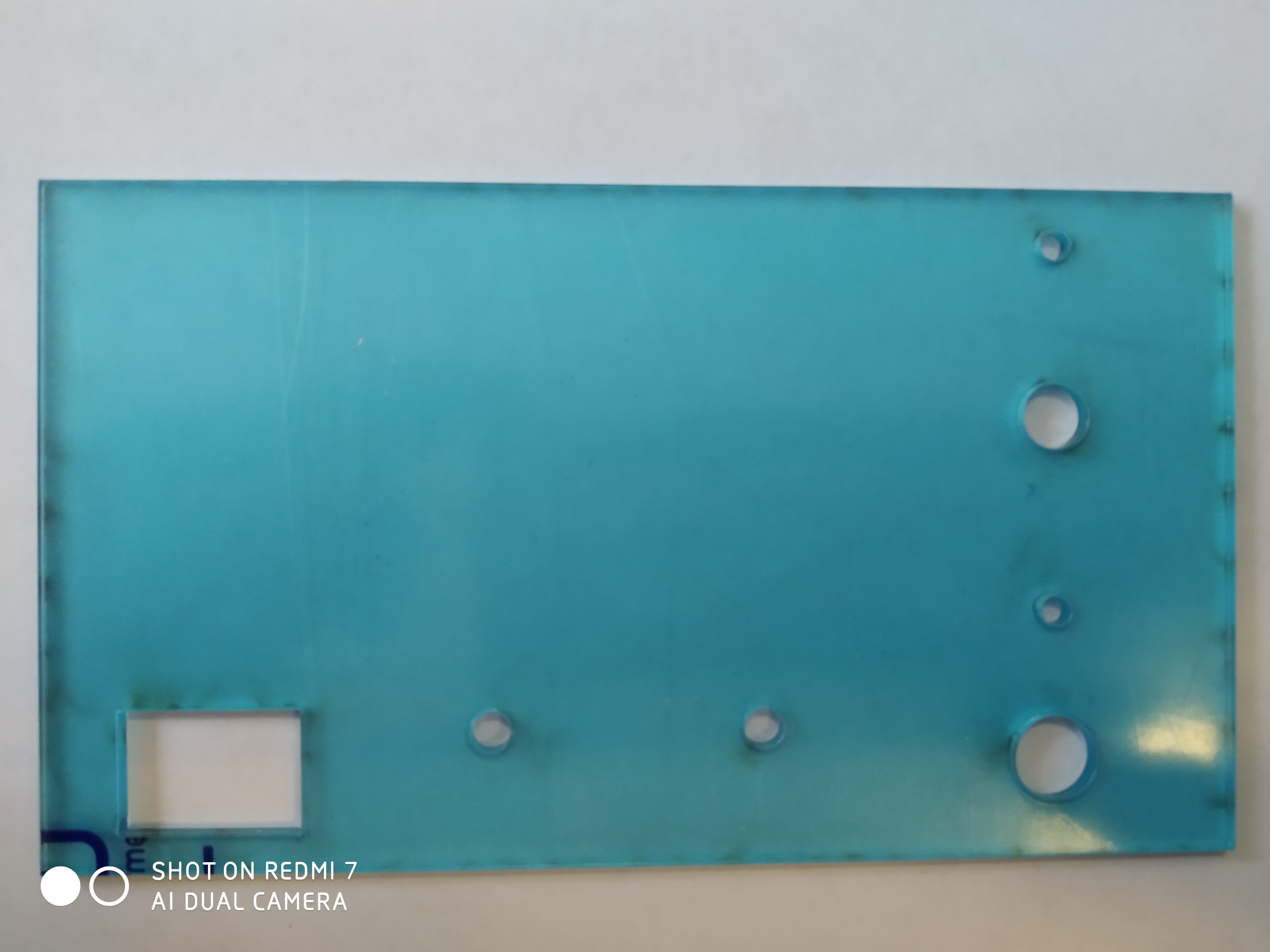

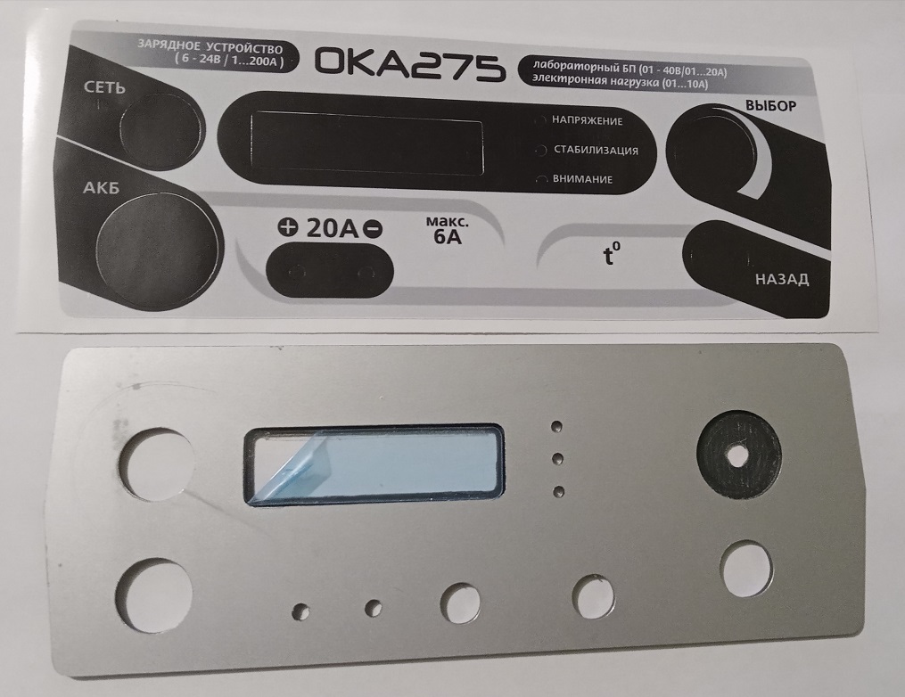

Всем привет! Вот и я добрался до оформления лицевой панели. Решено было сделать её из оргстекла 2 мм. Во-первых, в типографии с которой я связался лазерная резка производится только по оргстеклу, во-вторых не надо заморачиваться по поводу окошка для дисплея.
Комментарий к файлу: Распечатали файл на самоклейке ora-al, заламинировали.
IMG_20191205_102242.jpg [ 795.83 КБ | Просмотров: 9834 ]
Комментарий к файлу: Сделали ровненько, до десятых мм.
панель оргстекло.jpg [ 889.38 КБ | Просмотров: 9834 ]

Пробовал играть с цветами, но то что на мониторе и то что с принтера сильно отличается.
IMG_20191205_102157.jpg [ 846.67 КБ | Просмотров: 9833 ]
IMG_20191205_102211.jpg [ 816.67 КБ | Просмотров: 9833 ]
