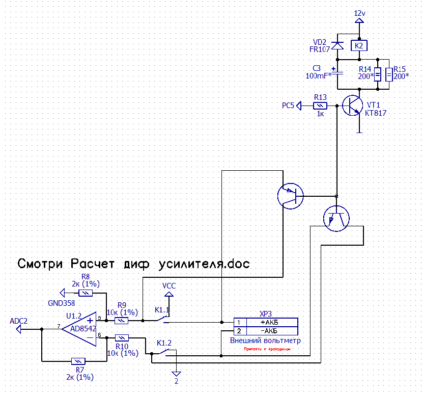

Ребята! а если параллельно реле к1 поставить пару транзисторов, которые будут срабатывать в сотню раз быстрее контактов реле?
С меня конечно тот ещё электронщик. Просто подумалось, может сработает? *SCRATCH*

Может. Но не уверен с правильностью включения по эмиттерам-коллекторам. Я пока не испытывал вариант с временным гашением TL494, может это смягчит ситуацию. За то не надо будет лезть в цепи обратной связи, что чревато. Реле работает не молниеносно, но если оно исправно, то работает предсказуемо и понятно.

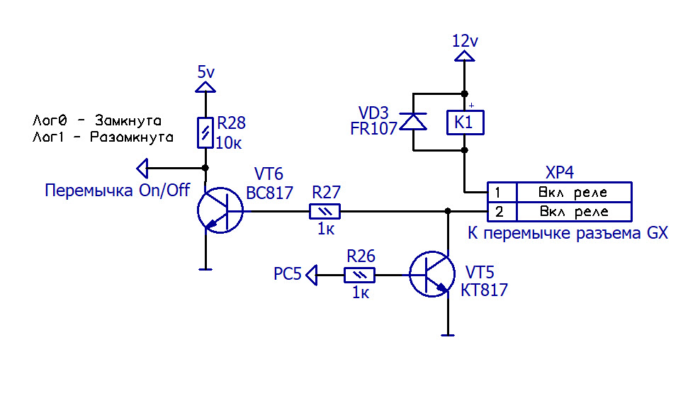

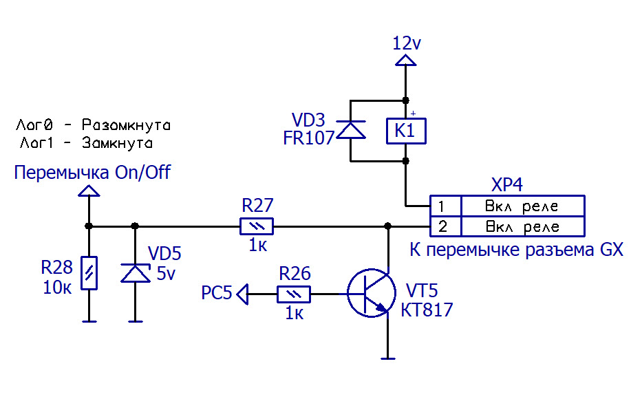

Если подключен внешний вольтметр (лог 0 на 1 выводе разъема XP4 платы коммутации), запретить включение силового реле в режиме БП и проблема самоустранится.

NuSen, так если оставить контакт 2 разъёма ХР4 как в схеме на земле, мы опять потеряем контроль над силовым, после подключения разъёма.
А если 2 контакт цеплять к VT1, как я и сделал по вашему совету, то лог 0 на 1 контакте появится после открытия VТ1.
СообщениеДобавлено: 16 окт 2019, 23:34
Олег В
Все будет хорошо. :)
1 вариант, отслеживать по лог 1
2.jpg [ 85.7 КБ | Просмотров: 10026 ]
2 вариант, отслеживать по лог 0
1.jpg [ 83.94 КБ | Просмотров: 10026 ]
СообщениеДобавлено: 16 окт 2019, 23:38
И да, решится вопрос, если захочется по заряжать аккумулятор в режиме БП и плюс к этому сделать переполюсовку.
Данная доработка исключит включение режима БП с подключенными крокодилами и дальнейшими всевозможными последствиями. Зарядное будет на 100% защищено от переполюсовки.

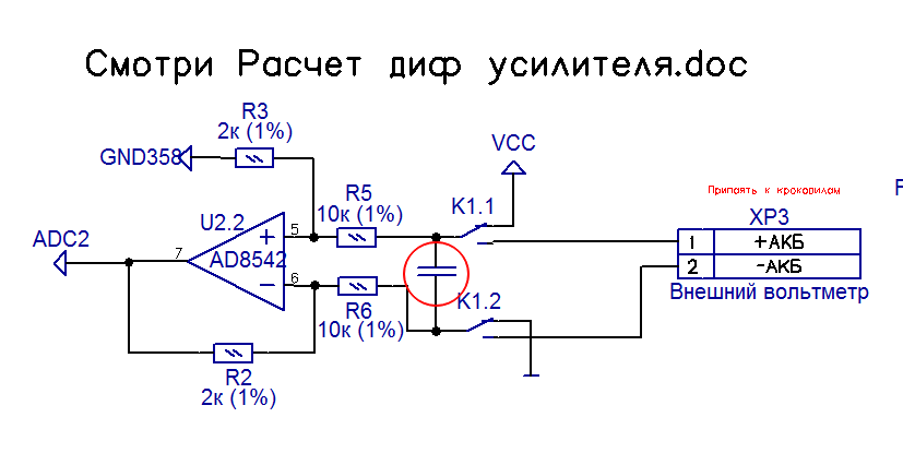

Всё очень просто! Надо добавить всего один конденсатор. Я поставил сейчас 1 мкФ неполярный и щёлкая реле вольтметров туда-сюда заметил, что броска или нет совсем (на низких напряжениях), или он сильно меньше того, что было. Вероятно не хватает ёмкости и конденсатор быстро расходует свой запас ввиду достаточно низкого сопротивления входных цепей операционника. Надо поставить микрофарад на 10 и думаю будет счастье. На счет полярного конденсатора, то есть например электролит.конденсатора - в принципе можно и полярные использовать (проще и габариты меньше). Переполюсованное напряжение сюда так просто не пройдет, а если и пройдет, то пыхнет не только он.
В данном включении этот конденсатор никак не влияет на скорость обратной связи TL494 ввиду низкого выходного сопротивления силового БП или заряжаемого АКБ. А я боялся, что будет влиять. Правда тогда я хотел его поставить его непосредственно на 5-6 ножку операционника. А если ставить сразу после реле, то конденсатор будет подключен контактами этого реле то к выходу силового БП, то на клеммы АКБ и будет моментально заряжаться. А в промежуточном положении контактов реле (так сказать в их полёте) конденсатор будет замещать указанные источники напряжения и ТЛ-ка тупить не будет.

Алексей, это не перемычка, а название сигнала для МК.
Я же писал выше, если GX подключен (крокодилы подключены), то включение режима БП запретить программно ,верней не самого режима БП, а включение силового реле (по лог1 или лог0, в зависимости от выбранной схемы слежения). И ни каких скачков не будет, ибо им не откуда взяться.
