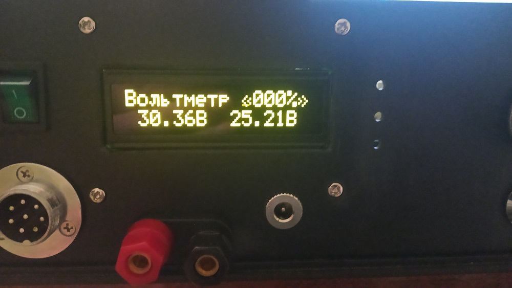

А у меня очередная беда, друзья. Больше месяца, после моего последнего сообщения по дисплею, зу пролежал в разобранном виде. На выходных всё же выкроил время и решил собрать его окончательно. После сборки и входа в меню калибровок обнаружил что датчик тока не найден а в режиме калибровки напряжения на дисплее вот это (на фото). Силовой бп отключён от питания. Сегодня приехали новые мср3208 (2шт). Перепаял, использовав одну. Результат тот же. Блин. Что делать?

За измерение тока и напряжения отвечает АЦП MCP3208. Какое напряжение на выводах 1 и 3 этой микросхемы?

Чудеса. Поменял олед дисплей на старый ЖКашный и всё заработало. Ставлю опять ОЛЕДовский- опять на дисплее как на фото. Может поснимать с него кондёры и резисторы допаянные? Или ему кирдык??

Проблему решил. Снял кондёры (0.1мкф) с ног 12 и 14 на дисплее, которые завязаны на мс3208 и всё заработало! :)
На фото в сообщении viewtopic.php?p=49661#p49661 видно доработку, которая и влияла на работу.

Олег В писал(а):
Aquinas, Добавил керамики и резисторов. Существенно лучше стало, но всё равно, нет- нет, а помехи проскакивают.
Не надо так делать! По 4, 6,11-14 ножкам идет ЦИФРОВОЙ сигнал. И конденсаторы сильно размывают фронты сигналов. То есть должен идти меандр, а конденсатор старается его приблизить к синусоиде. Цепи 11-14 ножек вообще представляют собой шину передачи данных, по которой общаются меж собой МК и ЦАП с АЦП. Отсюда и проблемы.

Что же вы раньше не написали? Когда я эту линейку паял, в надежде устранить помехи. :-D
Теперь придётся ещё один зу собирать. Я же на всякий случай с мср3208 и остальные микросхемы заказал. Подумав- мало ли что. Вдруг какая другая микруха тоже вышла из строя. *JOKINGLY*
Яж не вездессущий :-D :-[ Упустил нить беседы. Смотрю вроде сами разобрались, ну и ладно.
А по факту вы наложили кровоостанавливающий жгут не на руку, а на шею *PARDON* Как оно еще работало - не пойму. Взяли и разгладили "кардиограмму", сделав её горизонтальной полосой :-D
Другой вопрос: почему никто другой больше не обратил внимание? Никто глубоко не вникал в схему?
Так оно и сейчас работает. Вчера снял только с 12 и 14 ноги кондёры. Все калибровки прошли удачно. Дисплей работает нормально. Сегодня все кондёры сниму.
