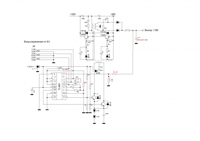

Всем доброго!!! Переделал БП АТХ (схема во вложении). Без подключения к БУ напряжение на выходе регулируется подстроечником от 10,5 до 32 в. Начиная с 28 вольт БП начинает свистеть. При замкнутых 2 и 14 ножках TL494 выставил на выходе 26 В.
Подключаю БП к БУ (разъём J4) - на выходе БП 200-250 мВ. Подключил + БП к БУ - при входе в меню "Блок питания" - ошибка 33. Разрядник и АКБ не подключал. Отключаю J4 - на выходе БП 26 В. БУ выполнен на плате Вячеслава (отдельное спасибо за платы!). Датчик тока -ACS712.
Где я косячнул?

На первой странице в рубрике ЧАВО есть коды расшифровки ошибок. Проверте правильность соединения обвязки TL494 с платой управления.
