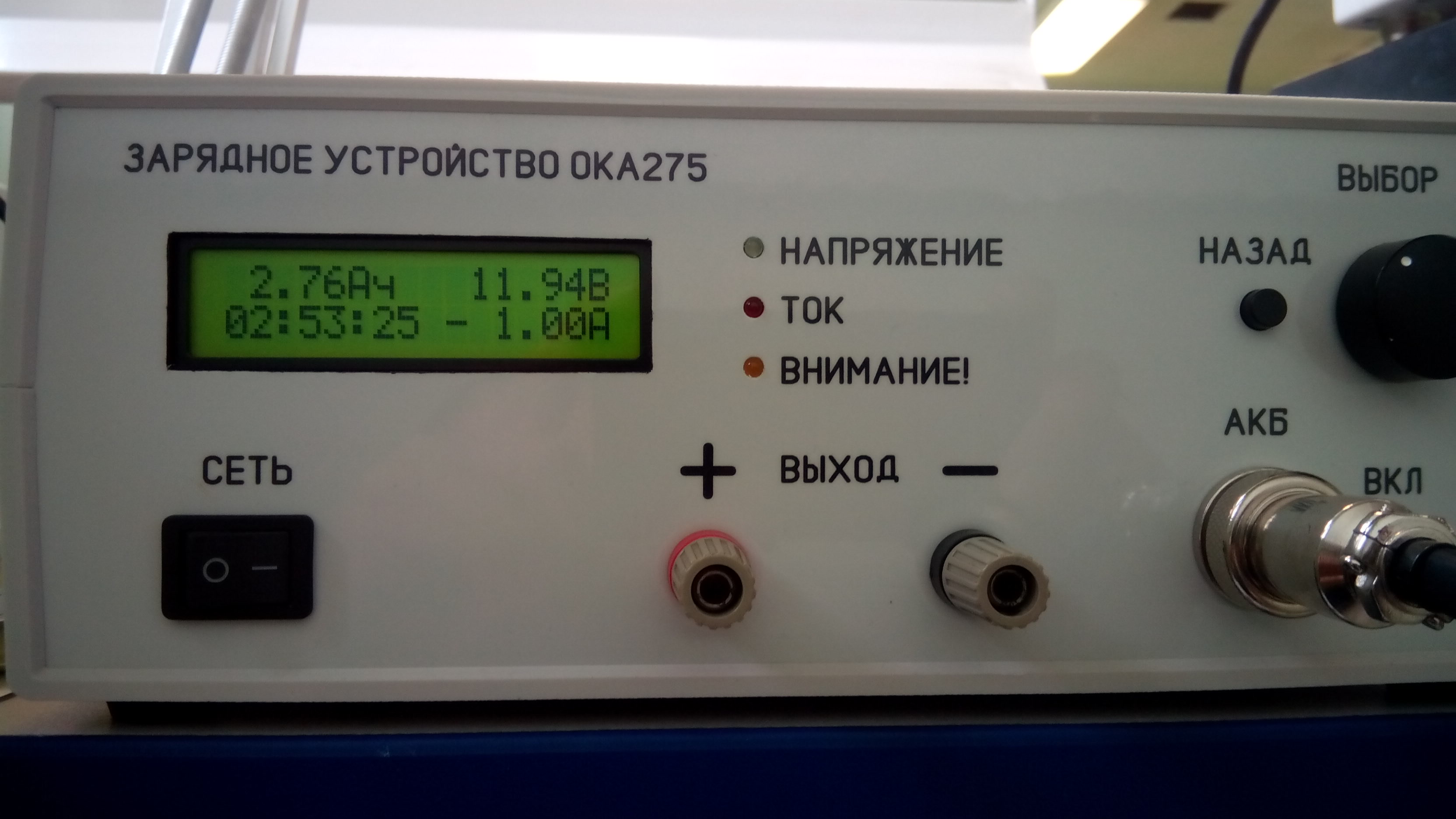

Пытаясь восстановить аккумулятор 12В 10А/ч, заметил в режиме разряда АКБ (током 1А) измеренная отданная ёмкость (А/ч) на экране индикатора немного не соответствует расчётной ёмкости. Формула для расчёта ёмкости C = I x T
Разряд АКБ током 1А.jpg [ 446.69 КБ | Просмотров: 9842 ]
по формуле получаем 2,88 А/ч, а имеем 2,76 А/ч
Разряд АКБ.jpg [ 437.19 КБ | Просмотров: 9842 ]
по формуле получаем 3,88 А/ч, а имеем 3,72 А/ч.
Ток разряда АКБ на всём протяжении постоянный 1,00А и нет отклонения даже на 0,01А.

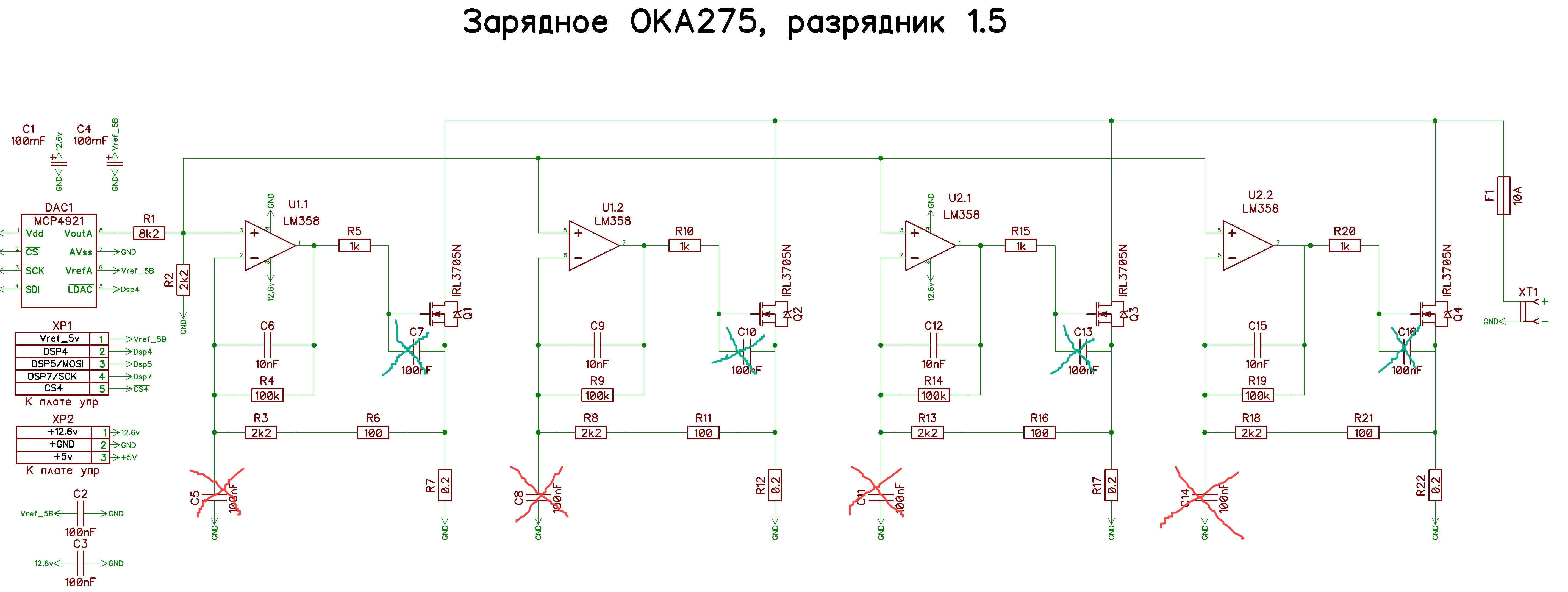

Хотел добавить, кто сделал разрядник версии 1.5, его можно немного доработать (это рекомендации pereborka).
Удалить зачеркнутые красным конденсаторы (выпаять их совсем, оставь эти места на плате пустыми).
Те что зеленые (зачеркнутые), выпаять и заменить их на резисторы 100 кОм.
11.jpg [ 778.89 КБ | Просмотров: 9835 ]
