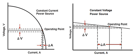

СообщениеДобавлено: 06 июн 2019, 04:12
Олег В писал(а):
В итоге, если на одной выходной ноге транса 30в, то на второй 30.5в..
От длины не зависит напряжение, зависит от количества витков, причем, если предположим, один виток это один вольт, то чтобы получить на входе например 20,5 вольт, это не значит что нужно намотать 20,5 витков (если намотать 20,5 витков, то все равно получим 20 вольт). Нужно мотать или 20 витков, получим 20 вольт, или 21 виток, получим 21 вольт. Чтобы получить 20,5 вольт, нужно играться с количеством витков в первичной обмотке в этом случае (это не по существу, но для справки).
А вот разница напряжения 30в и 30,5в объясняется очень просто. Есть такое понятие как ВАХ трансформатора. Бывает падающая ВАХ (слева), бывает жесткая ВАХ (справа).
cc-cv-output.gif [ 15.53 КБ | Просмотров: 13165 ]
Что происходит в случае, когда одна обмотка намотана на другую? Первая обмотка максимально приближена к первичной обмотке, она имеет жесткую ВАХ, напряжение 30,5в. Вторая обмотка вторички намотана на первую и тем самым удалена от первички на некоторое расстояние, в следствии чего, она имеет уже более падающую характеристику относительно первой и напряжение на ней уже 30в (под нагрузкой).
Дополню: Без нагрузки, напряжение на обеих обмотках будет 30.5 вольт, проседает напряжение на обмотке с более падающей характеристикой, и только под нагрузкой.
Поэтому и рекомендуется все обмотки, имеющие среднюю точку, мотать одновременно, чтобы не было сдвига напряжений под нагрузкой.

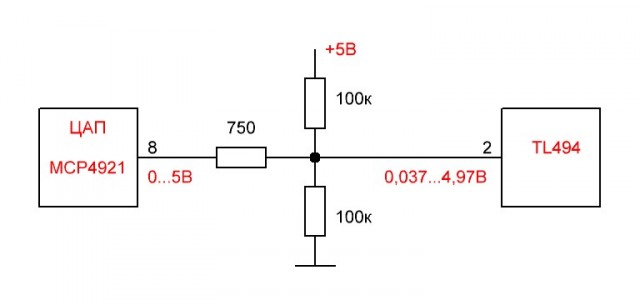

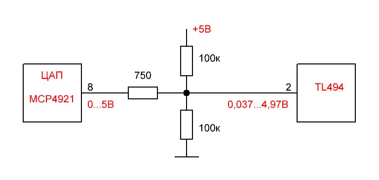

0 вольт минимальный порог? Даже не верится. Нет, я думаю такое возможно, т.к. у меня лично 0.17в (а это почти 0.00). Поздравляю!
Чтобы получить минимальное напряжение ЗУ близкое к 0В по оригинальной схеме требуется только удалить из обвязки TL494 R2 и R4 по 100к. Они не нужны совсем и только мешают регулировке выходного напряжения устройства. После этого и резистор R4 (750 Ом) на плате управления можно хоть 10к установить. И ЦАП напряжения наконец то сможет на 2 выводе TL494 установить 0В для минимального напряжения на выходе ЗУ. Ведь для управления током мы не вешаем на усилитель ошибки эти резисторы 100к, а на усилитель ошибки напряжения их установили. Посмотрите на схему и подумайте. Главная задача не получить 0В на выходе, т.к. мы просто этого хотим. Это нужно для точной калибровки 0В в начале шкалы. А если она начинается с 0,2В или более, то имеем высокую погрешность установки напряжения в начале диапазона до 1В. Может для кого-то это не критично, но хочется всегда лучшего.

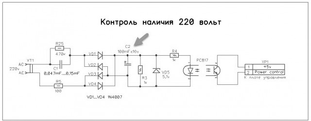

Ребята привет! У меня вопрос по модулю отслеживания наличия питания 220в.
Какой в нём смысл, если на оригинальной схеме его роль выполнял кондёр 6-8т мкф, подключённый к ПУ? Получается теперь такой же кондёр нужно ставить в дежурный бп. Иначе, на тех, установленных выходных кондёрах, общей ёмкостью 2т мкф, весь запас съедается пу меньше чем за секунду, а если работает вентилятор, то выключение происходит мгновенно. ПУ не успеет ничего записать в еепром.
СообщениеДобавлено: 14 июн 2019, 14:08
Олег В
О каком конденсаторе 6000-8000мкФ вы говорите? В оригинальной схеме Алексея стоят 2х2200мкФ и они нужны только для запаса напряжения во время пропадания сетевого напряжения 220В. Конденсаторы сами по себе не являются модулем отслеживания сетевого напряжения. Отслеживание 220В по схеме NuSen v1.5 происходит непосредственно по питающему сетевому напряжению. Добавлять ёмкость по выходу БП 12В не нужно. Времени на запись хватает даже с линейным БП 12В на трансформаторе. Смысл отдельного модуля контроля 220В - это избавиться от конденсаторов большой ёмкости (2х2200мкФ), но можно применить оригинальную схему или придумать свою.

Дмитрий! В прошлых сборках, по оригинальной схеме- я ставил 2 по 3300мкф и этого хватало.
В новой сборке, с дополнениями, тех двух ёмкостей по 1000мкф что стоят в дежурке 12.6в не хватает. ПУ и комутация съедают запас моментально. Думаю что основную часть запаса съедает подсветка дисплея, которая и так притушена процентов на 30. Ладно. Впихну в дежурку ёмкости по 2200мкф.
В принципе я ответ на свой вопрос сразу и нашёл, но стал вопрос о смысле "сторожа". Вот я и спросил. Предпологая, что возможно что то мной упущено.

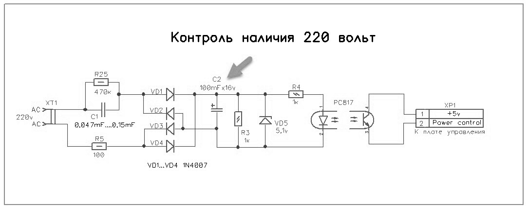

Можно попробовать уменьшить C2 до 1 мкф, должно помочь.

NuSen, Спасибо Валерий! Поставил на 22мкф и в дежурке ёмкости поставил по 2200, 2шт. Теперь всё запоминается.

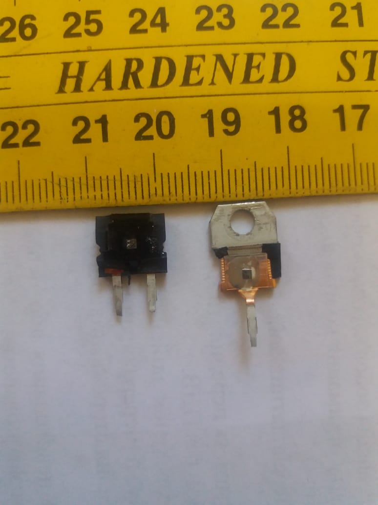

У меня очередная проблема и прошу друзья помощи. Силовой блок по схеме и печатке NuSen. Версия 1.5
В общем замкнул я случайно клеммы (плюс и минус) силового в момент его работы. Голова уже не варила, ночь... Чего я туда полез с пинцетом, до сих пор не пойму. После хорошей искры силовой блок просто перестал выдавать напряжение. Вылетел силовой ключ VT4. Пробой база-эмитер. Диодный мост и предохранитель целы. Поставил новый транзистор, всё вроде заработало. В режиме блока питания, на нагрузке 10а ведёт себя без нареканий. Напряжение от 0 до 38.5 выдаёт. Потом заметил, что показание на дисплее амперметра не добирает немного (0,5а), по сравнению с эталонным амперметром. Решил провести снова калибровку амперметра ЗУ и тут пошли проблемы. Постоянно выгорает один и тот же ключ, но уже VT3 (13009) с пробоем эмитер-база. Происходит это в момент теста силового. Запускаю калибровку амперметра. На дисплее:
Датчик подключён к ADC0!
Калибровка нуля!
Тест ограничения!
И далее- Нет ответа от БП!
После этого на силовом уже нет выходного напряжения, а ключ VT3- пробит по эммитер-база.
Силовую часть всю проверил. После третьего сгоревшего ключа заменил диоды VD8-11. Шим работает по двум каналам вроде нормально. Где ещё капать ума не приложу. Почему они горят только на тесте ограничения?? А в режиме бп работают нормально.
СообщениеДобавлено: 01 июл 2019, 21:58
Я бы разломал сгоревший транзистор и посмотрел на размер кристалла. Если левый, то размер примерно 1,5х1,5 мм, у оригинального 4х4 мм.
Во время включения калибровки амперметра, к выходам нагрузка не подключена (я надеюсь)? Почему спрашиваю, возможно силовое реле замкнуто и выход платы коммутации соединен с выходом бп без участия этого реле. Поэтому, если на выходе платы коммутации подключена нагрузка, то во время теста ограничение и происходит "вылет" транзистора.

Валерий! Заменённые транзисторы действительно из серии самых дешёвых. Я об этом знал и тоже ещё вчера об этом подумал. В вложении фото в разломанном виде. Купил сегодня 4шт, которые в 2 раза дороже, сейчас попробую их впаять. Просто не понятно, что конкретно их так грузит, и именно в момент калибровки. В режиме бп то работают нормально, практически не греясь, на нагрузке 10А.
По второму вопросу: К выходу нагрузка не подключена, и реле не замкнуто, проверил.
На всякий случай заменил в диф. усилителе резисторы. Ограничив порог до 36.3в
До этого и перед тем как стали гореть ключи, ограничение было на 38.5в. Но на старых транзисторах (снятых со старого 450 ватника), до аварии- всё калибровалось отлично...

Попробуй пометь транзистор, если вылетит, то опять разломать и посмотреть размер кристалла. Причина думаю в этом (в размере). А то что там грузит при тесте ограничения, нужно разбираться (если транзистор вылетит оригинальный). *UNKNOWN*
