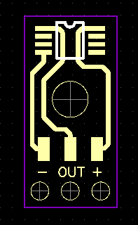

Покупал по этой же ссылке https://ru.aliexpress.com/item/DS18B20U ... 80998.html
Работают без замечаний, подключено так:

Подключено так же.
Все 4 датчика ведут себя одинаково.
Хотелось протестировать зарядное и я их поснимал,в наличии било 2 в to92 я их и поставил.
Завтра попробую подключить их куда-то.

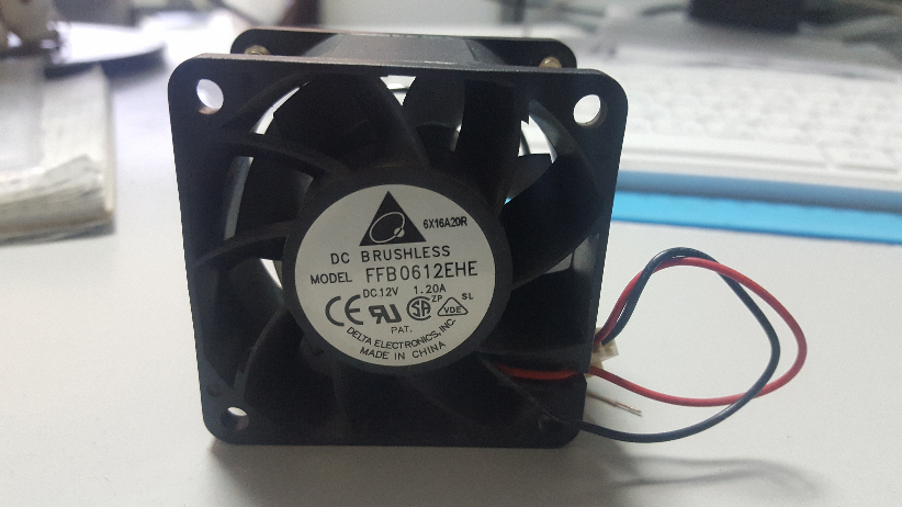

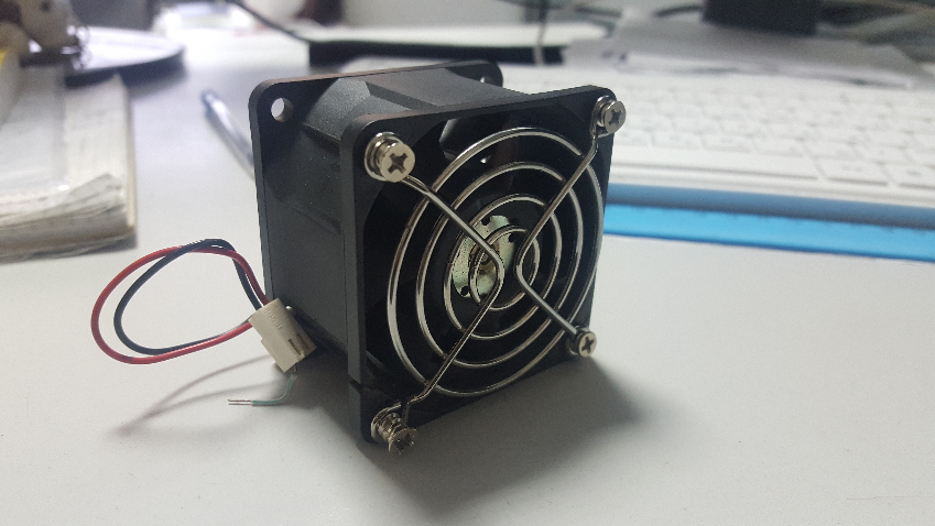

sotn писал(а):
...особых глюков не замечено, за исключением работы одного из вентиляторов.
Молотит на всю мощь во всех температурных режимах, видимо битый транзистор...
В общем так и было. Поменял IRF и все заработало. Поставил 7343 Даташит: https://www.farnell.com/datasheets/34667.pdf
Т.к. на этом канале стоит кулер на 1.2А :-D
Кулер обдувает радиатор разрядника, дует так, что dip детали гнутся :-D
Кое кто писал, что не видел таких мощных кулеров, я то помню, все страницы же прочитал, выкладываю фото кулера.

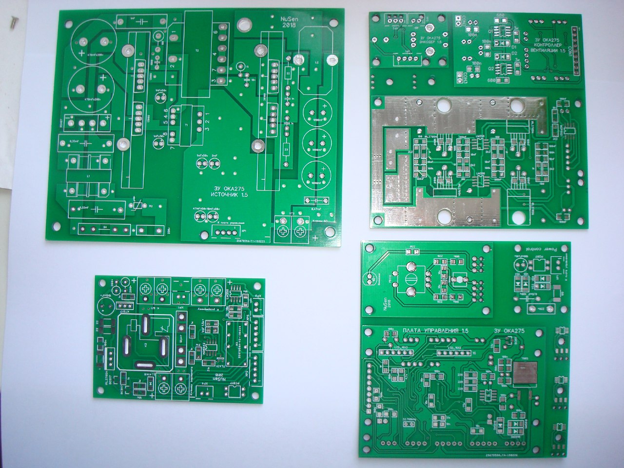

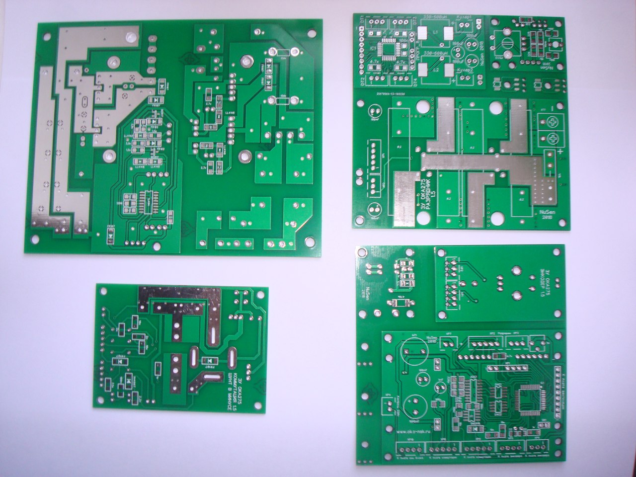

Здравствуйте всем. Пришел комплект плат от NuSen v1.5. Кому нужно обращайтесь. Можно приобрести силовую отдельно. Украина
IMG_20190314_092243_486.jpg [ 224.23 КБ | Просмотров: 15231 ]
IMG_20190314_092240_652.jpg [ 274.67 КБ | Просмотров: 15231 ]
