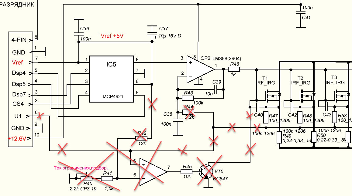

Когда достигли макс.тока в 2.7а, смотрите напряжение на затворах. Если оно составляет 10-12в, то или резисторы неправильные поставили (которые 0.22 ома), или они сгорели (бывает такое, но только при наладке), или на предохранителе просадка.
На затворах напряжение поднимается до 11В. А какие не те резисторы можно поставить. У меня пяти ватные на 0.22 Ом. Проверил все их все целые и все исправны!
Но если там напряжение ниже 10-12в, смотрите напряжение на выходе второй половинки ОУ (7 вывод). Если там напряжение выше 1в, то значит крутите подстроечник, проверяйте номиналы R40-R41-R42 - именно вторая половинка не дает разогнаться разряднику.
PS. А делитель очень желателен - он растягивает шкалу разрядника, повышается точность установки разрядного тока.
Платка разрядника тоже заводская. Мне бы хотяб до 5А догнать. Мне хватит для этого конкретного зарядника!
Щас вооще какаято фигня........ Предохранитель гавкнул на 7.5А стоял(((((

SergeyK писал(а):
Это как?
В смысле об этом говорить пока рано и дело в делителях.
А что за транзисторы то? Впечатление такое, что у них напряжение полного открытия вольт 15.
Ну ошиблись на запятую, вместо 0.22 стоят на 2.2а. Ну проверили так проверили. Я много ситуаций видел, потому и задаю глупые вопросы.
Похоже на непропай. Кстати, плавающий дефект может давать SMD-резистор с микротрещиной. Тут никаких конкретных советов дать невозможно - смотреть, выяснять.
Вообще при 11в транзисторы уже должны быть открыты полностью, за редким исключением (нестандартные транзисторы или перепиленная маркировка).

Теперь я ХЗ(((((( Теперь больше 2В не поднимается. На выходе 7 второй половинки ОУ ~200 милливольт.
Выпаял транзистор который с второй половинки ОУ. Теперь происходит так. Просит ноль ставлю ноль. Просит 1А начинаю крутить энкодер ток растет до 500мА и потом резко до 4-5А скачет. Кручу назад энкодер падает до 500мА.

SergeyK
Удалите с платы VT5, чтобы схема ограничения максимального тока не мешала калибровке. И пробуйте настроить разрядник без него.
СообщениеДобавлено: 13 май 2018, 00:51
SergeyK
Это как я понимаю одна из первых схем разрядника.
У меня нет в схеме того, что показано на скрине..
2018-05-12_21-24-05.png [ 97.96 КБ | Просмотров: 12191 ]
А R44 выпаял?
Последний раз редактировалось NuSen 13 май 2018, 01:11, всего редактировалось 1 раз.
СообщениеДобавлено: 13 май 2018, 01:05
очень похоже на возбуд.
Появляться он может по питанию, например, по "жидкой" слабой шине общего провода. В общем, все типичные условия для возникновения возбудов.
SergeyK писал(а):
IRL3705N
Для транзисторов с logic level-управлением вдувать в них 11 вольт? печально. Переводите питание ОУ на 5в. Питание ОУ от 12.6в предназначено для полевиков с не logic level-управлением, которые чаще всего дешевле и доступнее.
Работает отлично с IRL3705N, питание 12 вольт, схема во вложении.
SergeyK
Попробуй IRF3205, но тут не в этом дело. Может ЦАП чудит?
Разрядник 1.5.pdf [35.59 КБ]
СообщениеДобавлено: 13 май 2018, 01:22
SergeyK
Вы проверьте напряжения на входах ОУ 2 и 3. Они всегда должны быть равны. Например подаём с ЦАП на 3 вывод 250мВ и на 2 выводе напряжение будет 250мВ.
СообщениеДобавлено: 13 май 2018, 01:25
SergeyK писал(а):
Это от платы управления до платы разрядника? Или силовой?
Силовой минус платы разрядника должен приходить на силовой минус силового БП. Для общей справки: туда же приходит "-" клемма ЗУ, что на морде устройства. Туда же приходит минус со вспомогательного БП. В общем, все минусы сходятся на силовом БП.
Силовой минус со стороны платы разрядника должен приходить непосредственно к резисторам 0.22 ома, а не идти к ним через всю плату, попутно проходя мимо минусовой ножки ОУ и ЦАП (это вообще самоубийство - возбудов будет целый мешок). Тут работает классический принцип - логика отдельно, "сила" отдельно. На логику (то есть на минусовую ножку ЦАП) очень желательно пустить отдельный провод до платы управления. В общем, даже я не в полной мере обладаю навыками создания правильно печатного монтажа, но в целом никогда не надо забывать про законы, благодаря которым можно нахватать возбудов.
SergeyK писал(а):
Подскажите маркировочку какие нужны!
Ох, не подскажу. Они должны быть указаны в схеме (по-моему она авторства Вячеслав-1? )
Посмотрел в даташит. Да, максимальное напряжение на затворе 16в. Вроде как допустимо. Да, видимо подзабыл или перепуталось в голове..... Но все равно я бы не стал так насиловать транзисторы. Они при напряжении 5в уже на 2000% открыты и 12в им ни к чему. Но это мое мнение. Официально по даташиту критический максимум у них - 16 вольт. https://www.infineon.com/dgdl/irl3705n. ... 5f29f42532
У меня так и есть! Все минуса встречаются на клемах силового БП! Все соедини согласно схеме!
На заводской плате разрядника от Вячеслава1 так и сделано.
К сожалению они там не указаны! Да и на вашей схеме из архива в разряднике указаны IRL3705N!
СообщениеДобавлено: 13 май 2018, 10:29
Тогда только искать и думать. Готовых советов нет. Возбуд - вещь коварная.
