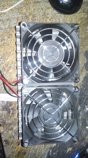

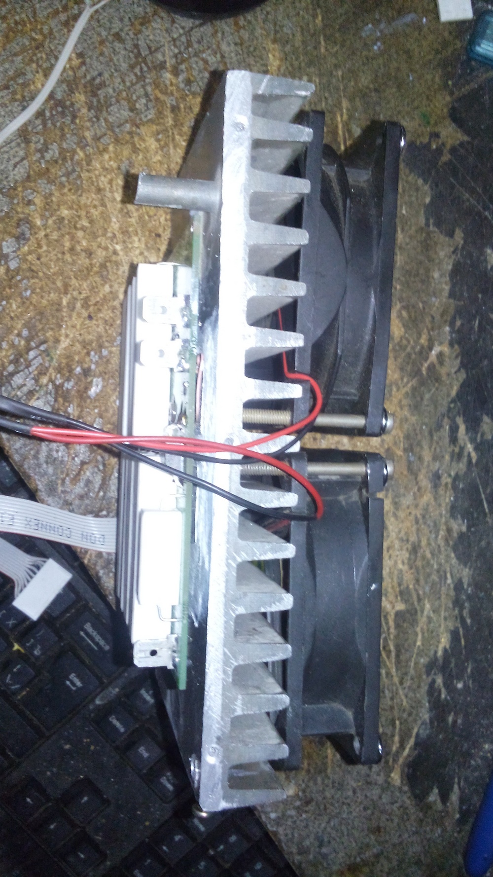

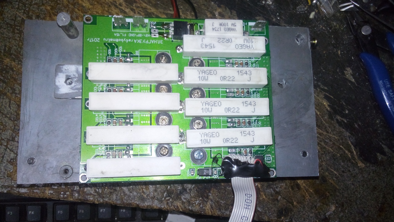

Проверял вчера плату разрядника на 8 ключей от Вячеслава. Без платы управления. Прикрутил радиатор 150х140х58 мм, два вентилятора обдували 90 мм (3400 об/мин). При токе 20А и напряжении 12,5В через 10 минут температура уперлась в 57 градусов и дальше не поднималась. Температура измерялась на радиаторе сантиметрах в 2-х от одного из ключей. Ключи посадил без прокладок, термоинтерфкейс - КПТ-8. Всё было собрано в корпусе.
Так что разрядник годный, спасибо Вячеславу!

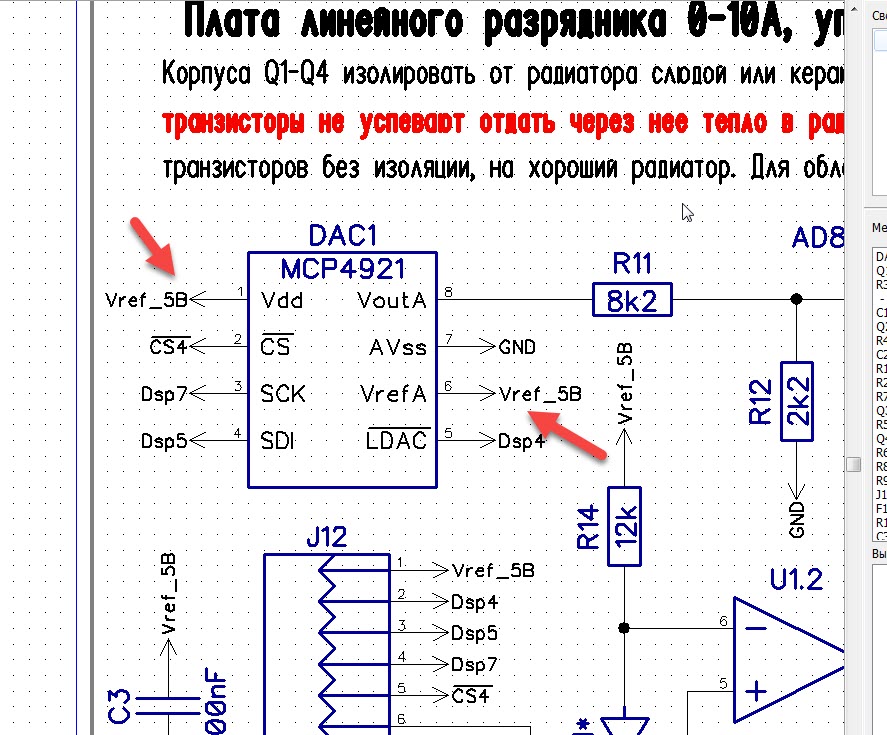

А действительно, нет ли ошибки тут? На Vdd +5 вольт надо наверно, а не Vref_5В ?
2018-03-15_21-53-48.jpg [ 186.59 КБ | Просмотров: 10630 ]
REF195 все же ИОН, а не стабилизатор напряжения, зачем лишний раз грузить его?
Максимальный выходной ток,мА 30
СообщениеДобавлено: 16 мар 2018, 01:33
NuSen А чем этот ИОН там особым нагрузили? МСР4921 грызут по 2mA,пусть их три получается 6mA? плюс MCP3802 2mA грызет.Уже 8mA ну и еще приплюсуем 2-4mA так,на всякий случай и того 12mA.Какая тут нафиг нагрузка,она в работе даже и не греется.
СообщениеДобавлено: 16 мар 2018, 02:05
serg1968-09
DAC1 и DAC2 и ACD1 запитаны как положено. Вывод Vdd, подано +5V, вывод Vref, подано Vref_5В.
А чем разрядник провинился? Зачем грузить лишний раз ИОН, просадка Vref_5В ни к чему хорошему не приведет.
А кто говорил про нагрев? Речь же про стабильность опорного напряжения.
Таким макаром, можно и все МК на него посадить, потом думать, почему все "пляшет".
