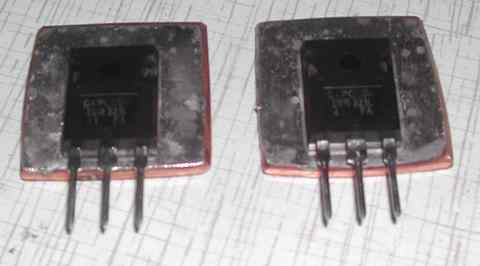

Рассказываю по памяти, когда-то изучал форум по инверторной сварке. Там тоже проблема с силовыми транзисторами (быстрый перегрев), транзистор сначала паяли на медную пластину, сам корпус а потом крепили на радиатор через прокладку.
tranzist.jpg [ 10.08 КБ | Просмотров: 11727 ]
