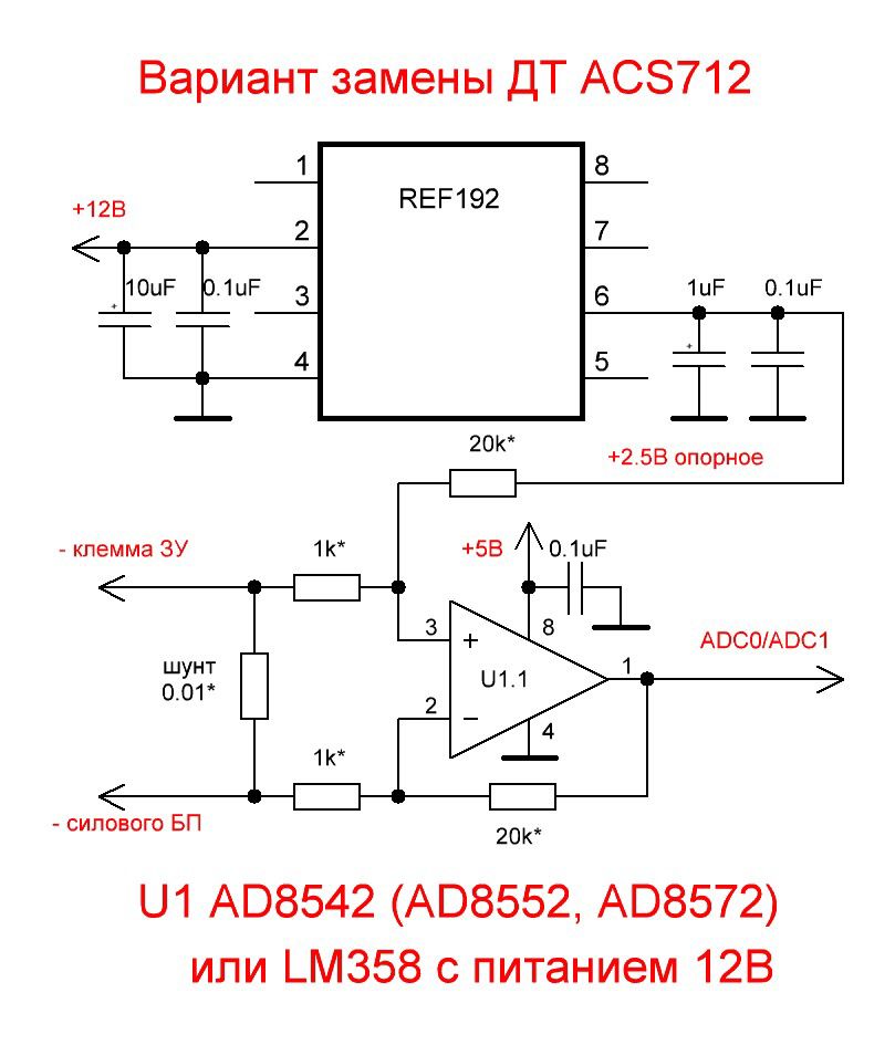

можно и REF192 поставить
Я где-то пропустил, можно уточнить ссылкой.
Замена ДТ 2.jpg [ 68.01 КБ | Просмотров: 16945 ]

Плата уже разведена с TL431 и LM358, навеской можно изменить. И в схеме присутствует стабилитрон на 5 вольт, для этой схемы надо с LM358 и питанием 12 вольт.
