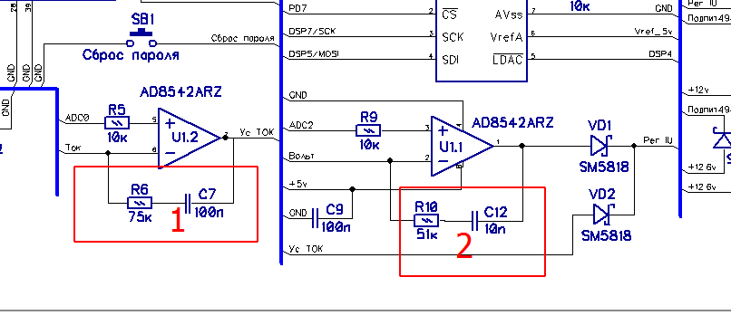

Сейчас бьемся с Андреем(coba57). ЗУ собрано по схеме NuSen v.1.5. Значит заходим в режим калибровки вольтметров, выставляем например 12 вольт. Садим на выход ЗУ 12-вольтовую лампочку и БП начинает шуметь. Понимаю, что до цепи ограничения тока еще дело не должно. Значит это может шуметь по цепи стабилизации напряжения. Значит надо пробовать рулить кондесаторами в квадрате 2:
img-2019-01-13-18-46-44.png [ 11.17 КБ | Просмотров: 12079 ]
Но вроде он ими уже игрался (если я ничего не путаю) и проблема осталась. В чем еще может быть проблема - ума не приложу. Конечно правильность подключения "земель" и других проводков проверялась, и надеюсь что достоверно. Может народ подскажет чего? может глаз замылился просто. Какую емкость ставит глубокоуважаемый ALL на место С12?

Резисторы R6, R10 на платах Nusen не потребовались. Вместо них установлены перемычки, т.к. с резисторами были посторонние звуки БП.
СообщениеДобавлено: 25 янв 2019, 02:38
Я вроде где то пояснение писал по этим резисторам. Да, вместо резисторов стоят перемычки.
СообщениеДобавлено: 25 янв 2019, 02:43
А человек похоже реальные резисторы впаял! =-O
Да, я где что читал за методику настройки. Но помню не отчетливо о чем там говорилось. Вроде об увеличении емкости кондёров. И только. Но повторюсь, что это не точно.
В общем, написал совет сначала замкнуть R10 перемыкой и посмотреть на изменения. При улучшении (если вдруг совсем не замолчит) попробовать поднять С12 до 40 нан. Но пусть сначала просто резистор R10 закоротит и там видно будет. R6 тоже закоротить не долго потом, если в режиме стабилизации тока будут шуршунчики.
Эти резисторы не спроста там стоят. У pereborka именно с этими номиналами было тихо. У меня только с перемычками, поэтому я их и оставил в схеме.

А что это даст? Все схемы типовые. Я же по печатке проверил, тгр (маленький трансформатор) подходит на 100%
