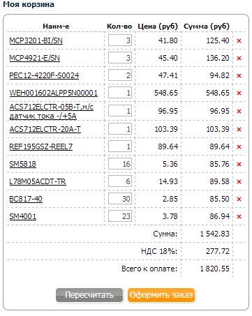

Дааа, недешевая зарядка получается, даже если не брать в расчет МК, кондеры, сопротивления, мелкие диоды и коммутацию, то за остальные деталюшки уже придется выложить под 2 рубля.
Ну например.
А еще не посчитан ИП, схемы карлсона и разрядника. Конечно львиную долю денег съедает экранчик. Если переделать схему под LCD, то будет вообще отлично.

СообщениеДобавлено: 22 фев 2014, 08:37
ээээ.. Так я никого не тяну за собой, дисплей можно применять ЛЮБОЙ совместимый с 16*2 и наличием кириллицы. Просто он подключается ВМЕСТО имеющегося и все.
Что касается датчиков тока: если не планируется переделка выходных цепей компового БП и получения после этого токов более 10-12А, то можно использовать только 5А вариант (впаивать ВМЕСТО 5А). Если планируются токи до 20А и не нужна точность токов до 1А, то можно использовать только вариант 20А. Если и то, и другое, то к сожалению придется ставить оба датчика. Кто еще не в курсе, 5А датчик спокойно работает с токами до 11-12А и имеет то же внутреннее сопротивление и устройство, что и его 20А собрат. Они вообще из одной линейки датчиков.
Смотрю на скриншот: а зачем нам аж ТРИ АЦП 3201? Нам нужна одна 3208, стоимостью (в чип-нн) 85 руб.
И вообще, имхо, не так надо считать. Брать надо за основу схему ув.Слона и смотреть НА СКОЛЬКО мои новшества ее удорожают - ну что бы бы было видно разницу в СТОИМОСТИ ДЕТАЛЕЙ (разницу же в работе устройств пока не учитываем). Дисплей ведь Вы тоже покупаете!
Итак, схему Слона удорожают:
АЦП MCP3208 - 85р
ЦАП MCP-4921 - 136р (это за 3 ЦАПа, а можно использовать 2, если не собирать регулятор яркости дисплея - он и так нужен только для OLED-дисплея, да и то в рекомендательной форме, или не собирать разрядник)
Энкодер 1шт (в корзине их зачем то два???) - 48р
Датчик тока версии 5А и только этой версии (зарядник Слона тоже до 10А) - 97р
ИОН 90р (можно заменить на более доступный и дешевый TL431 с изменением схемы и печатной платы, с некоторым ухудшением характеристик)
Операционник AD8542ARZ 1шт - 28руб
Кварц 16мгц - 10 руб, да и пока он не используется. Ппокупать пока не обязательно, но место на плате делать все равно НАДО, потому как не исключаю перехода на 16мгц. Хотя вроде и на 8ми мГц работает неплохо.
ИТОГО: около 500 рублей ПЛЮСОМ к стоимости запчастей к ЗУ уважаемого Слона. По-моему вполне подъёмно. Ну лишний раз пива не выпью. Хотя если с размахом, то и 500р будет мало.
До кучи из себестоимости его комплекта можно выкинуть "космические" резисторы на 0.5%, шунт из резистора на 0.1 ома, горсть транзисторов 3705 перенести на плату разрядника, исключить не нужный резистор на 10 ом.
А на счет дисплея - тут уже кто на что горазд. Можно хоть в позолоченной оправе прикупить, но мы же потом не будем говорить, что "ох, ваше ЗУ дорогим получается!!!!" :)
PS. Некоторые рассуждения про целесообразность внешних АЦП или ЦАПов. Да, для зарядки свинцовых АКБ вполне можно было обойтись каналами ШИМ в МК. Нелинейность можно было попытаться сгладить программно. Ну точность выставления напряжения бы пострадало, но для свинцовых АКБ это не губительно. Ну вот понравилась мне эта идея с внешними ЦАПами! Загнал в ЦАП какое то число - он выставил соответствующее ему напряжение, и все - кури! Хоть МК вообще спать отправляй. Завидная линейность, а так же точность. Возможность использовать нужное тебе опорное напряжение. Простота программирования, и прочие свободы. Да и при цене чуть более 2х долларов за комплект это вообще не серьезный разговор. Можно было использовать ЦАП от Analog Device, спаренный. Вот там ценник начинается от 250-300 рублей, и наличие есть далеко не везде. Вот там можно было бы о чем то разговаривать :)
