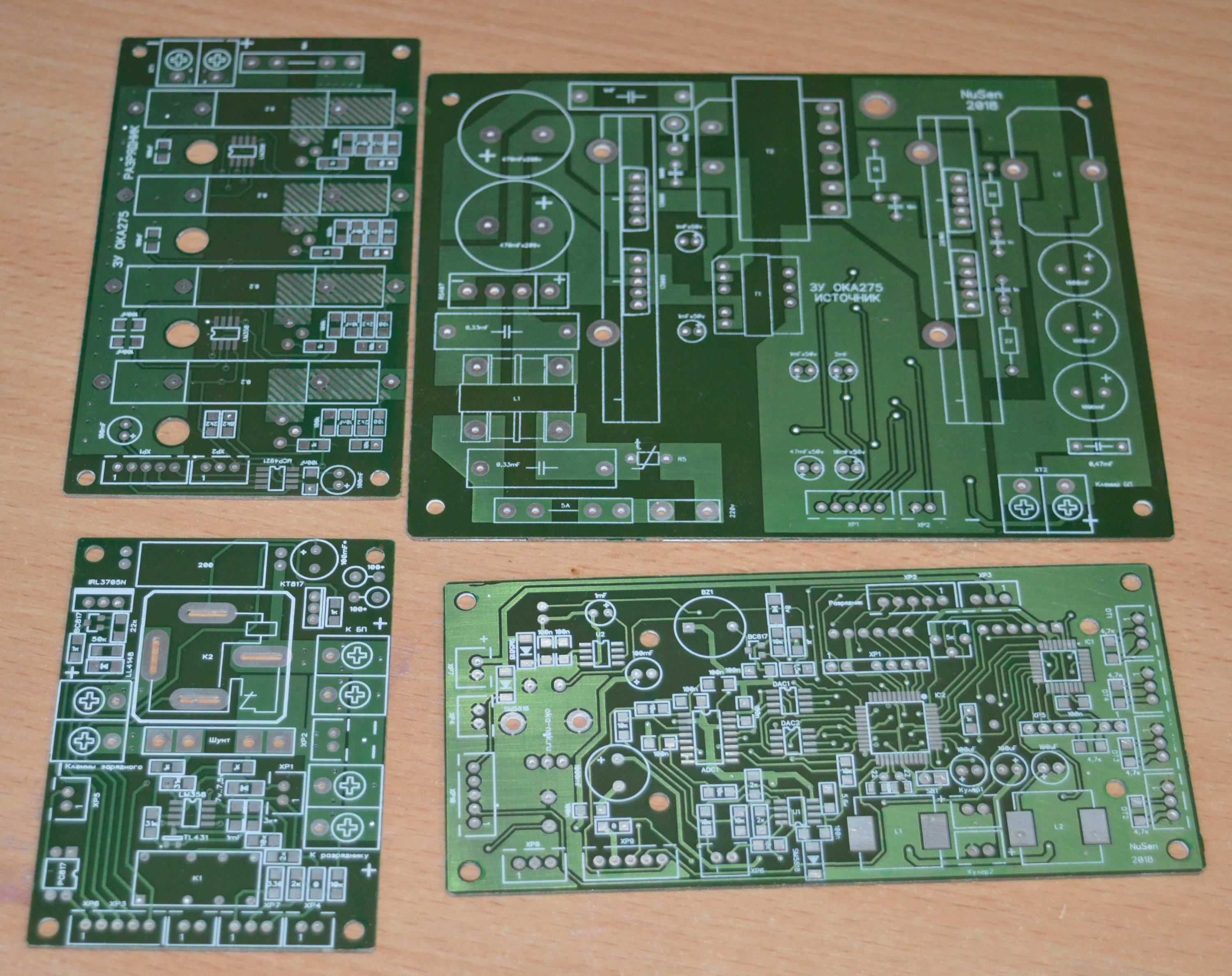

Сделал еще комплект плат, 4-й по счету. Думаю на этот раз обойдется без косяков, хотя кто знает. *shock swoon* :)
4 вариант.jpg [ 761.76 КБ | Просмотров: 12036 ]
Соберу, наверно в ближайшие 2 недели, если будет нормально, то поделюсь архивом с печатками DipTrace.
Платы ваши понравились жду с нетерпением :)

Вячеслав-1 Добрую ночь,Вячеслав.Вопрос к вам возник.Вы по последним печаткам разрядник собирали? У меня почему то между клемами AB\-IBP\GND и клемой F1_15A висит четкий каратыш/Транзистор 2N7002 вывод этого транзистора S и резистор R26 должны соединяться с корпусом схемы,но на печатке они идут на плюсовую шину.У вас печатки нарисованы в каком формате,в какой проге рисовали,если не секрет.
Нашел каратыш,металлизация отверстий для прикручивания силовых ключей дают короткое.
СообщениеДобавлено: 20 фев 2018, 11:29
Собирал,но не проверял,чего там проверять :) ,отправил ,но от клиентов рекламаций не поступало!Видимо ещё не включали.Транзистор на месте,металлизация не мешает!Коротыш внизу,на плате,между общей шиной и клеммой F1_15A.С обеих сторон необходимо надрезать дорожку и всё!
Кто попал ,приношу извинения! :'( :-| :-| :-|
Хотел картинку прилепить,но не получается!Кому надо ,пишите на почту ra4ybo@mail.ru/
Это касаемо четырёх ключёвого разрядника!
В восьми да ,Вы правы!
Разобрался,на половину вина Резонита!В файле отверстия под крепления ключей без металлизации, а они заметаллизировали! Отпишу сегодня "благодарственное" письмо!Поэтому необходимо убрать металлизацию острым скальпелем или рассверлить сверлом отверстие.С транзистором сложнее,придётся исток и резистор отделять резаком от плюсовой шины и соединять с истоком ключевого транзистора.
Вот как то так. :-|
СообщениеДобавлено: 20 фев 2018, 14:23
Вячеслав-1 Добрый день Вячеслав,претензий у меня к вам нет,я и говорил именно про 8-ми ключевой разрядник.В жизни всяко бывает,ошибки бывают и у производителя.Проинформировал вас,что бы не было проблем у других.Лечится все просто,с отверстий под транзисторы снял фаску сверлом чуть большим диаметром.С транзистором так же и поступил,надрезал скальпелем дорожку и бросил перемычку на корпус.Так что,почти ничего и не видно.И еще раз,огромное вам спасибо за вашу работу.

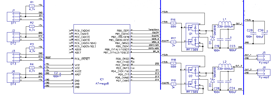

Хотел спросить, полевики в контроллере охлаждения греются (градусов до 60) даже без вентиляторов. Если подсоединить вентиляторы, то регулировка оборотов присутствует, но вот нагрев. Куда смотреть, кто виноват?
11.png [ 22.79 КБ | Просмотров: 13216 ]
Нагрев был и в предыдущих платах, думал так и должно быть. Вентиляторы тогда не отключал, сейчас попробовал отключить вентиляторы, нагрев такой же как и с вентиляторами. Собственно и вопрос из за этого.
СообщениеДобавлено: 20 фев 2018, 21:51
Не должны греться!Тем более без нагрузки!Или конденсаторы не качественные,или 7309!
