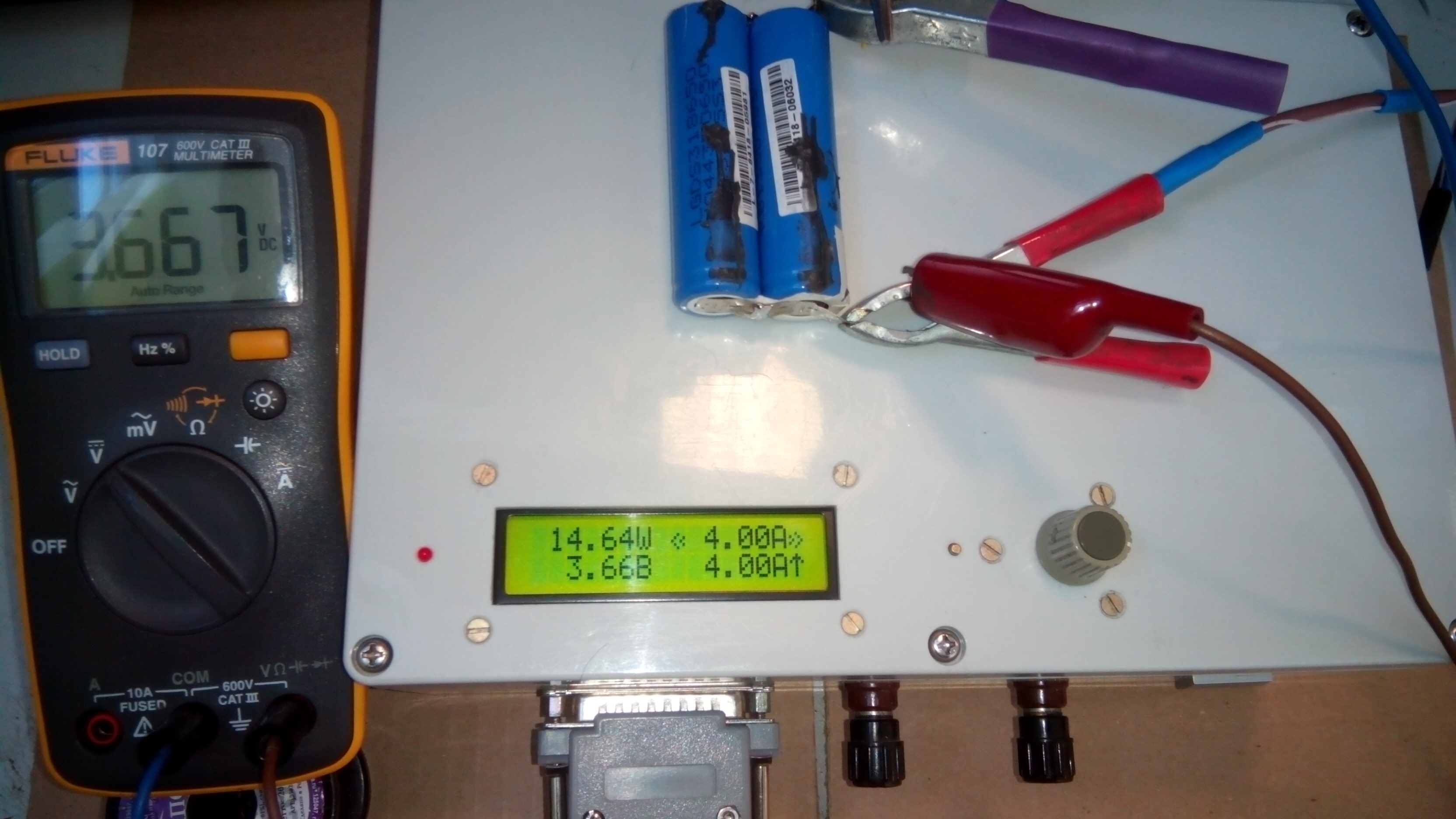

С просадкой напряжения на вольтметре при разряде, так и не разобрался. Может это не только у меня в схеме с шунтом?
Кто нибудь отпишите пожалуйста, все ли в порядке тут (подключить аккумулятор, режим разряд или элеронная нагрузка, реле замкнуто, ток разряда например 4 ампера. Щупы мультиметра на аккумулятор, сравнить напряжения, которые показывают мультиметр и вольтметр зарядного, совпадают)? Естественно у кого применен шунт в минусе.
Подключил, погрешность при разряде есть! *SCRATCH* Конечно использовал зарядный кабель с применением внешнего вольтметра.
При токе в 4А мультиметр, что на клеммах АКБ, показывает на 110мВ больше, чем есть на самом деле. Вероятно тут действительно имеет место наличие шунта в минусовом проводе, но тогда и в плюс врало. В общем, надо подумать.

Подключил, погрешность при разряде есть!... В общем, надо подумать.
Алексей, пока у меня тут все собрано в кучу и не начал делать 4 вариант, стоит ли подождать или времени катастрофически не хватает?
Еще бы кто проверил погрешность в измерении напряжения при разряде?

Да, впечатляет. А по какой печатке делалось? Можно ссылку на плату или если она тут не опубликована, то можно ее как то посмотреть? Интересно как соединены земли, подсоединен шунт и тд. :-)
И еще вопрос, а почему в режиме эл. нагрузка всегда показывает 14 вольт? Тут мне не понятно.
Почему не понял, НРЦ аккумулятора в районе 13 вольт, а тут еще и нагрузка подключена и показывает 14 вольт.

Оригинальная плата на первой стр. посмотрите Печатная плата от Pavel, страница 153...Алексей тоже вроде по такой делал и видео снял как её делал. 14В с внешнего БП я его подстраивал по напряжению из-за падения. А если не подстраивать напряжение уменьшалось при увеличении тока ,но показания также совпадали. Забыл сказать вот что у меня только один вольтметр на ОУ и переключается с помощью реле внешний/внутренний на 413 странице посмотрите там ещё некоторые изменения в схеме есть моей. Может поэтому точность выше стала. Ещё неизвестно оказывает ли влияние выкрученный на минимум (1) корректор просадки напряжения в проводах (долгое нажатие меню). При моей схеме он не нужен совсем.
Последний раз редактировалось pereborka 25 янв 2018, 17:34, всего редактировалось 1 раз.
СообщениеДобавлено: 25 янв 2018, 15:21
pereborka
А с аккумулятором есть возможность проверить? Если и с аккумулятором тоже все впорядке, то складываю всю свою паутину в коробку и начинаю думать о новом варианте. :-)
Схему с одним вольтметром видел, а реле там какое применено (название)?
СообщениеДобавлено: 25 янв 2018, 15:39
NuSen
С аккумулятором. Только такой нашёл. Реле применил самое мелкое которое было у меня на 12В. Есть такие реле axicom серия im самое то! А в микросхемах-переключателях имеются потери 10-150 Ом. Может ещё кто-нибудь проведёт такие эксперименты со своим устройством. Было бы интересно посмотреть результаты. Возможно и оригинальная схема Алексея у кого-то работает точно.

У вас в схеме внешнего вольтметра стоят конденсаторы C16 и C25 они там не нужны. Вы провода от этого вольтметра непосредственно на крокодилы -+вывели в точку контакта с аккумулятором? Калибровка корректоров производилась?
