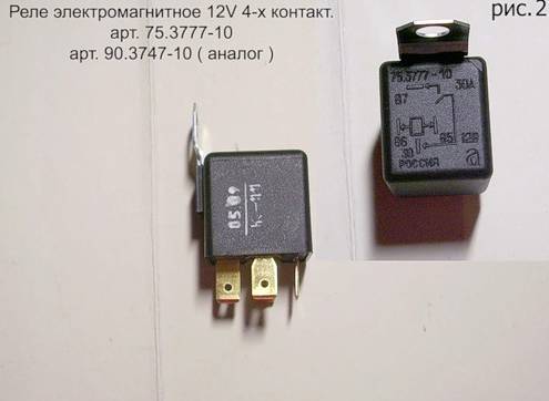

А реле какое?
СообщениеДобавлено: 03 янв 2018, 21:09
Я ставлю 16Амперные,держут прекрасно!Только на токах близких к 25-30А греются,примерно гр.50.
СообщениеДобавлено: 03 янв 2018, 21:47
Вячеслав-1
Я имел в виду не ток, а какое реле?
СообщениеДобавлено: 03 янв 2018, 22:12
Так а я про что!?Ранее NRP14-C-12D-H,а сейчас SMIH-12VDC-SL-A.
СообщениеДобавлено: 03 янв 2018, 22:22
Понятно, попробую с нагрузкой, если также задымит на 5 амперах, то придется поменять.
СообщениеДобавлено: 03 янв 2018, 22:26
Я уж не знаю что за реле Вы применили!Автомобильные годами, в тяжелейших условиях, работают на машинах!
СообщениеДобавлено: 03 янв 2018, 22:32
Реле обычное 90.3747-10.
1505966971375_bulletin.jpg [ 15.21 КБ | Просмотров: 13762 ]
СообщениеДобавлено: 03 янв 2018, 22:34
Меня всегда смущает слово "АНАЛОГ",явно что то не то!
СообщениеДобавлено: 04 янв 2018, 19:31
Разобрался с реле, оказалось, что токоведущая шинка отвалилась и ток тек через натягивающую пружину, она то и задымила (фото не мое).

СообщениеДобавлено: 04 янв 2018, 23:33
Реле не новое, надо был просто разобрать и посмотреть. Реле нормальное, шинка сгнила посередине.
Поставил старое реле, так как это тестовая плата коммутации. :)
Когда задымило, сразу не смог разобрать реле и посмотреть, так как пластмассовая крышка защелкнута на реле и снять ее проблематично на впаянном реле в плату.
Сегодня еле отковырял крышку и увидел данную картину.

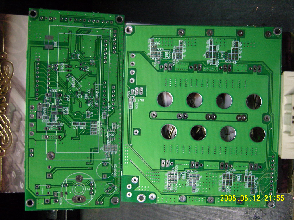

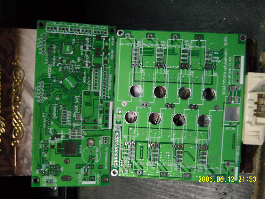

Всем привет и с наступающими и,прошедшими праздниками.Сегодня получил платы от Вячеслава,последней модификации.Платы как всегда на высшем уровне.Вот фотки.Блин,почему сообщения дублируются.Алексей,если можете,уберите,пожалуйста,одно сообщения.Даже забыл сказать самое главное.СПАСИБО ВЯЧЕСЛАВУ ОГРОМНОЕ
