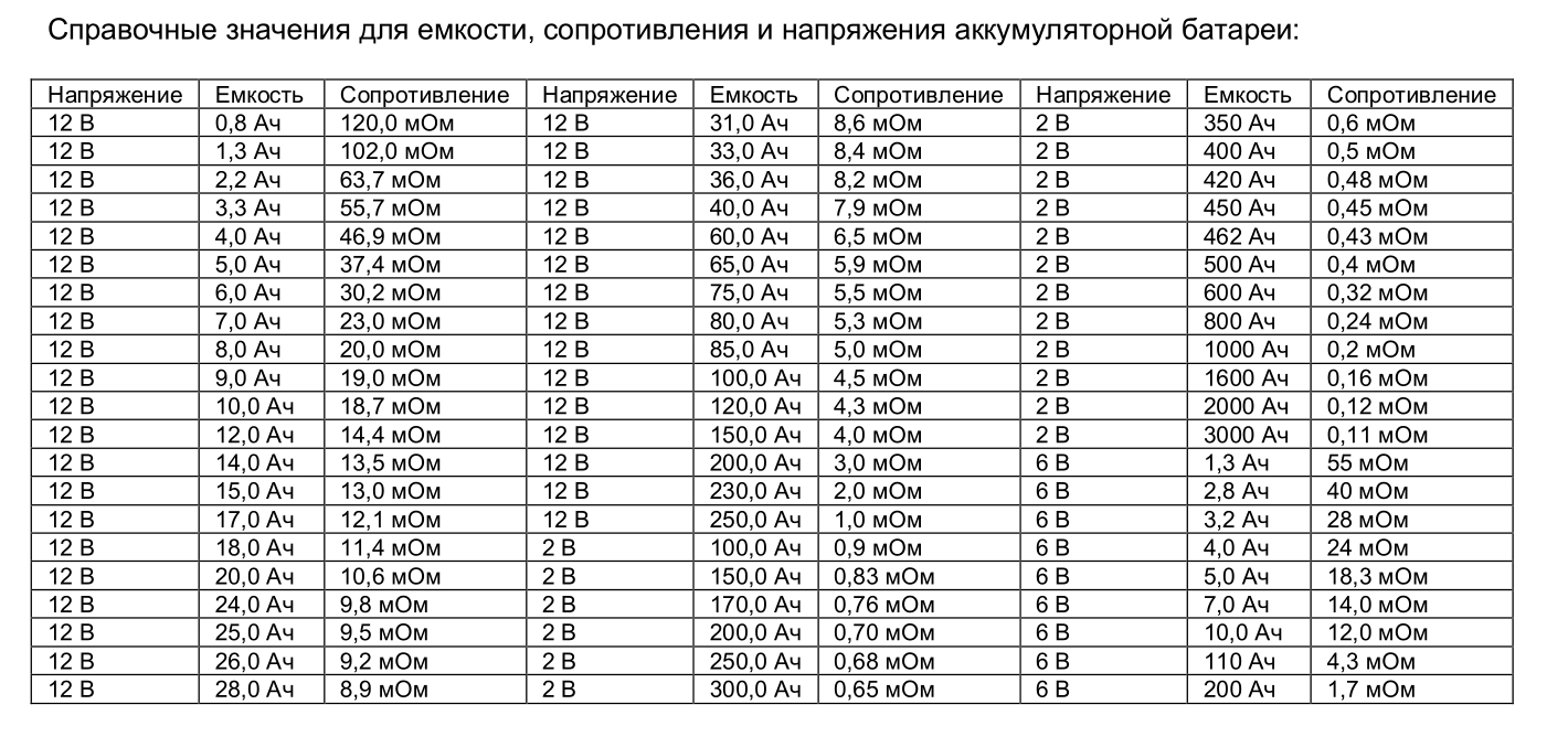

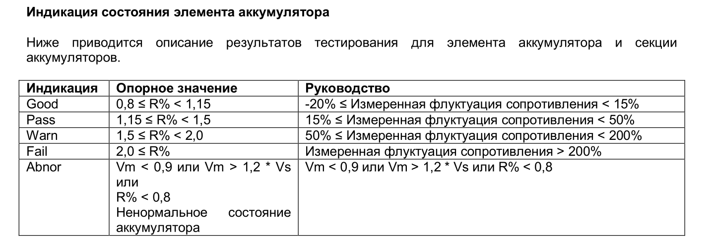

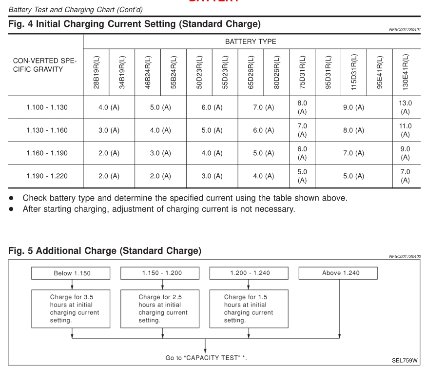

Нашел интересные таблицы, на всякий случай оставлю здесь, может кому пригодится.
Screenshot_2.jpg [ 531.03 КБ | Просмотров: 14117 ]
Screenshot_3.jpg [ 260.96 КБ | Просмотров: 14117 ]
123.jpg [ 236.01 КБ | Просмотров: 14117 ]
