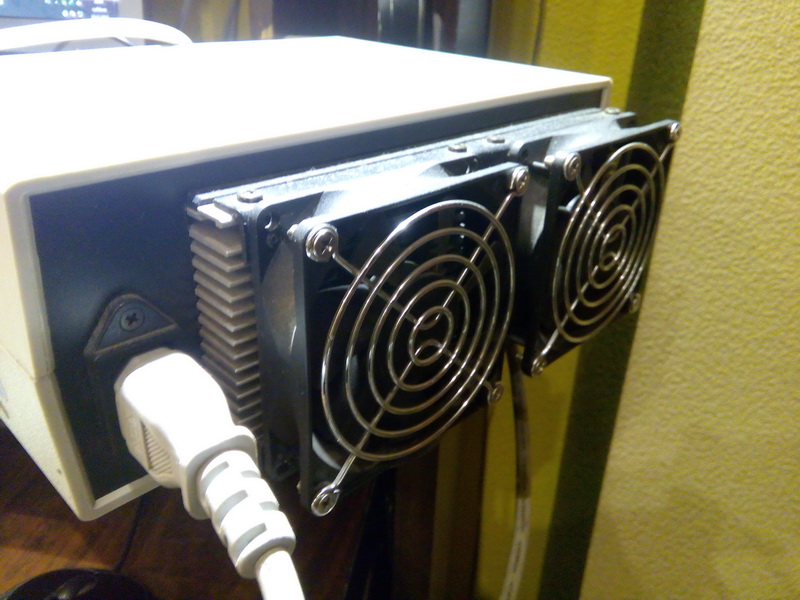

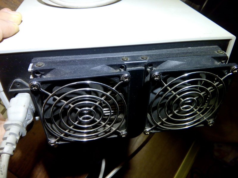

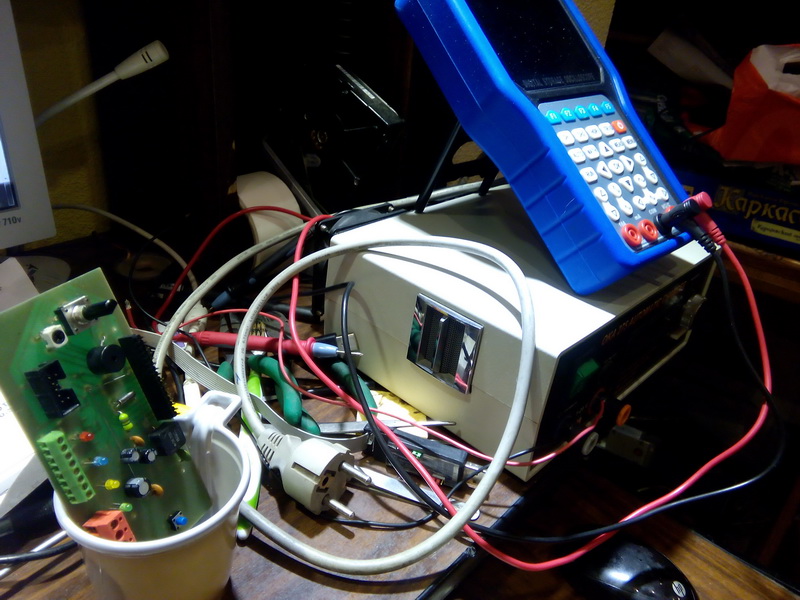

volshebnik123 писал(а):
А я прикрутил ключи к толстой медной пластины на термопасту, а ее изолировал слюдой тоже неплохо вышло!
Я вообще как бы не парюсь, и изначально не парился с прокладками. 2 отдельных изолированных друг от друга радиатора, решают проблему. Я дополнительно еще побеспокоился, чтобы эти радиаторы в процессе эксплуатации нельзя было коротнуть между собой (закрыл пластиком), и все...Уж 2 года полет нормальный, и в гараже, и дома, среди всякого рабочего хлама на столе...
Разрядник по старой схеме (с не раздельными транзисторами), откалиброван на 15 А, и радиатор около 60 градусов. И я помню, как меня отец учил, у него опыт был громадный, и он всегда говорил - до 100 гр, для полупроводника это абсолютно нормально.
