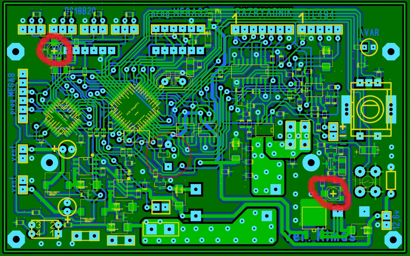

Господа подскажите. Не могу понять. На плате 2 подстроичника а на схеме нет. Для чего они и за что отвечают?
плата.JPG [ 606.19 КБ | Просмотров: 13994 ]

kimas Вы уж меня извините,но видимо вы чисто тупо паяете по картинке.Ведь все четко видно по узлам,в каких цепях стоят эти подстроечники.Один подстроечник регулирует кантрастность на дисплее,второй подстроеник выставляет 5 вольт Ref.
Извините. Ступил! Пытался быть трезвым. :( Спасибо! :good: С утра посмотрел и все понял. Пить надо меньше, меньше надо пить! :beer:

В vref такой подстроечник - жуть. Многооборотистым то не очень точно получается накрутить, а таким и подавно.
СообщениеДобавлено: 16 дек 2017, 21:03
Всё равно уйдёт со временем!Только постоянный и желательно с хорошим ТКС!
тоже верно!
