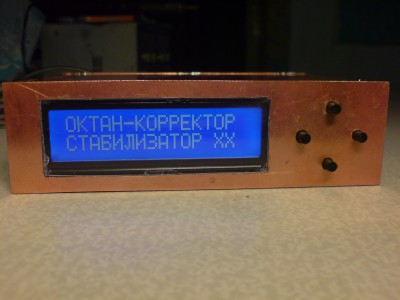

В общем, размеры вышли такие:
ширина 12см (можно сделать уже, но тогда некуда девать кнопки - только под LCD, но тогда станет толще.
высота 3,5см
глубина 8,1см (можно ужаться примерно на 2см)
вес - легкий ))
материал корпуса - стеклотекстолит (прототип, экспериментальная модель)
Прекрасно входит сюда вместо той черной хреновины с регулятором
обращаем внимание, что корректор фар смещен вправо. Хотя места для моего приборчика хватило бы. Хотя.. с перенесенным регулятором места по-свободней.
Комментарий к файлу: Вид спереди.

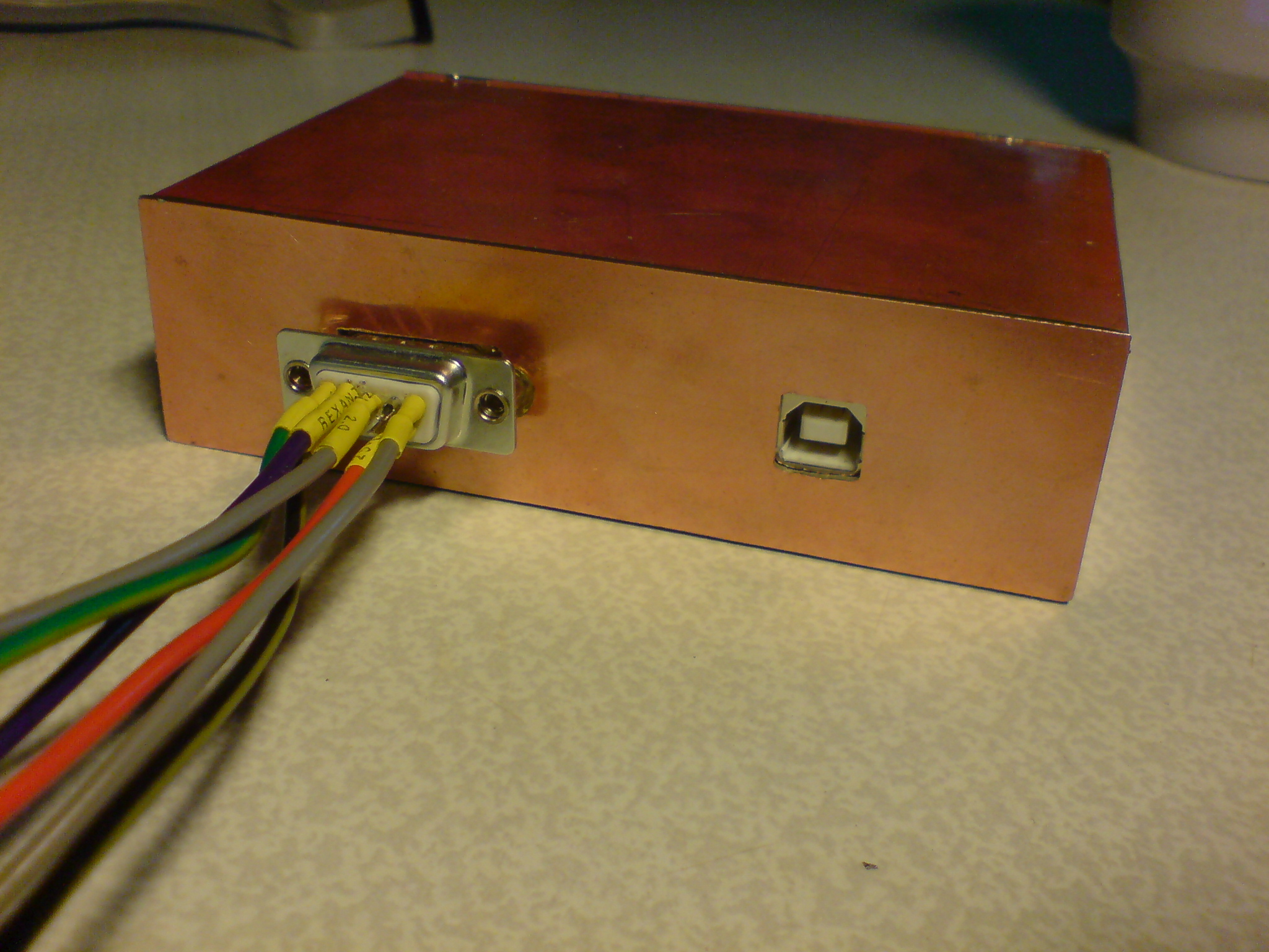

Комментарий к файлу: Вид сзади. USB как раз для того, что бы читать и писать настройки, а так же обновлять прошивки (в будущем)

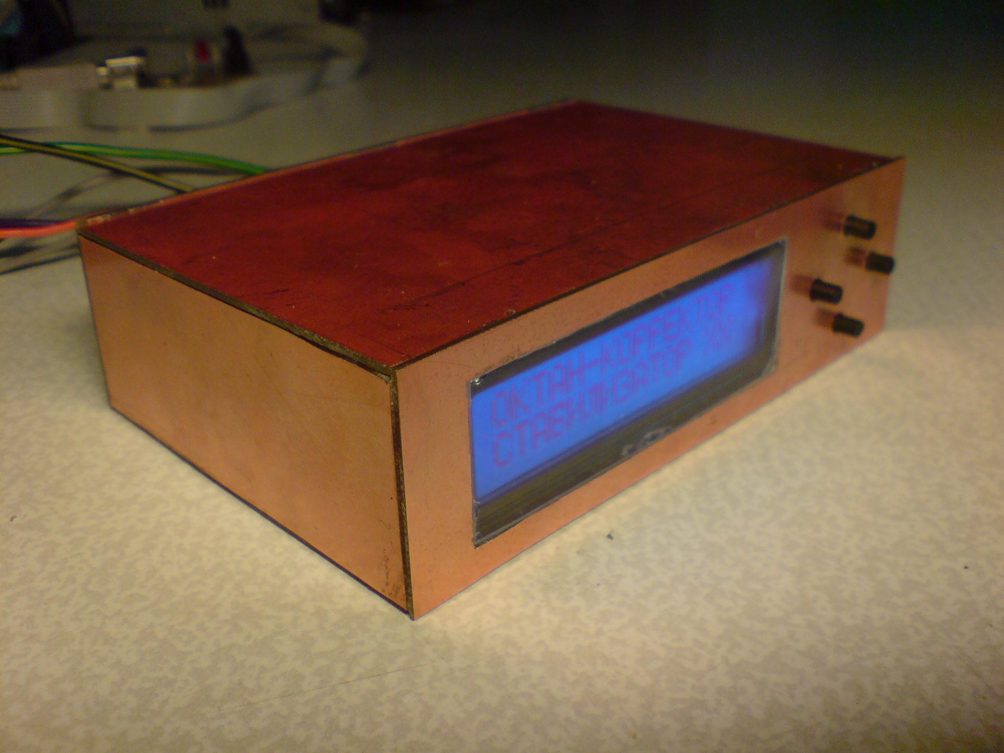

Комментарий к файлу: Вид сбоку

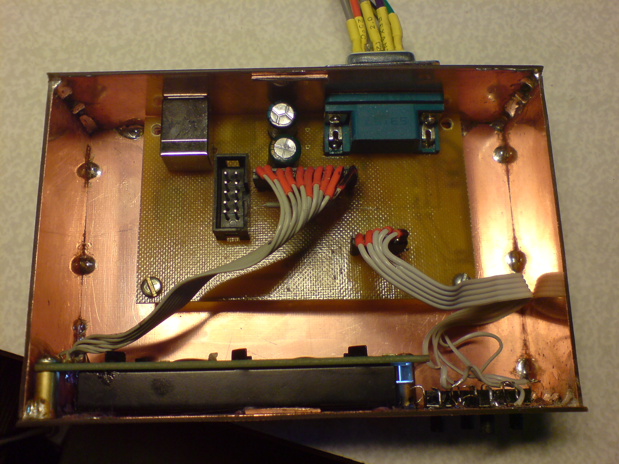

Комментарий к файлу: Внутрях. В принципе, можно ужаться и сделать корпус чуть короче или чуть Уже.

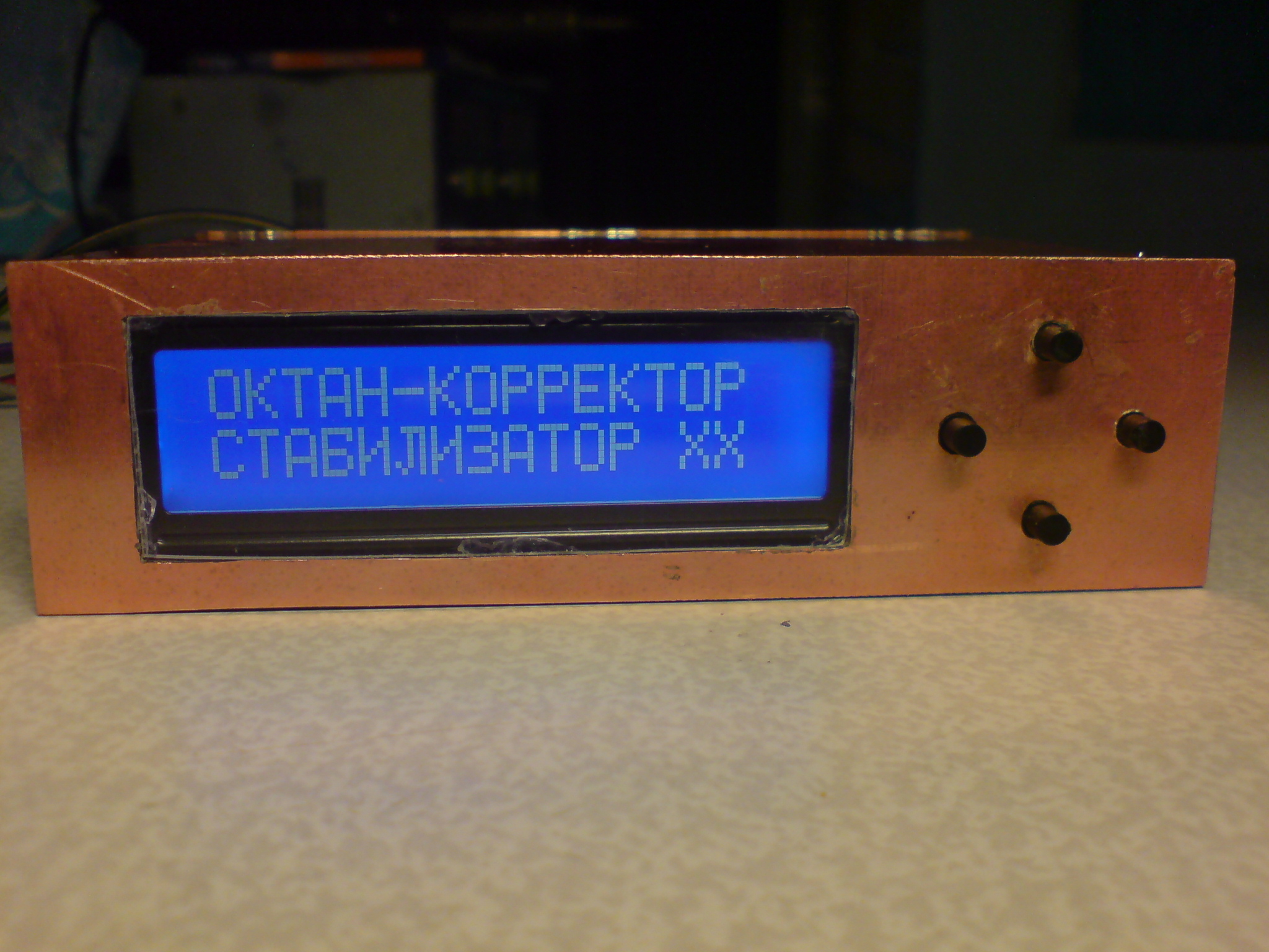

IMHO лучше здесь. Извините нафотошопил :oops:
Незачем его прятать типа свой БК. :)
