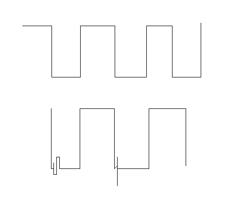

У меня цифровой осцыл. Остановить осцилограму и увеличить .Да и на 8 и 11 ногах микросхемы должно быть видно помехи.

На 8 и 11 ногах должна быть осцыллограма как на верхнем рисунке. Если есть такие иголки, как на нижнем, значит это и есть помеха.Получается, что во время импульса проскакивает еще несколько импульсов. В принципе, на цифровом осцыле можно выделить помехи, только я никогда не пользовался этим. А изучать инструкцию на 100 листов как то не охота :D

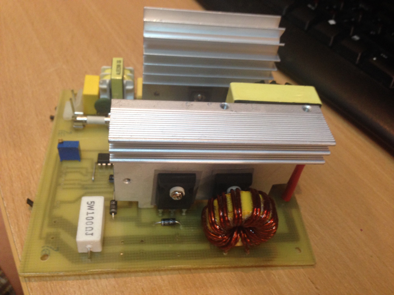

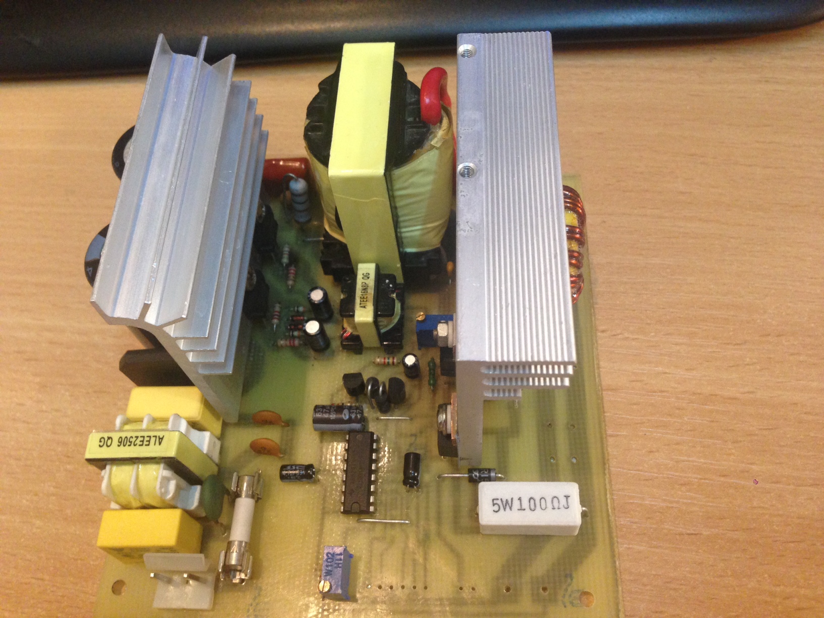

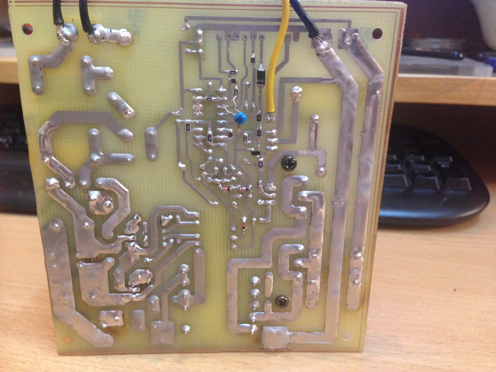

на 90% закончил я сборку силового блока ( то бишь ИБП)
что могу интересного рассказать спаял его, - глаза боятся а руки делают - подключил я его с опасением в сеть через лампу 75 Ватт, лампа мигнула и погасла. я обрадовался, по крайней мере ничего не бабахнуло но уши пронзил противное трещание трансформаторов. напоминающее звук десятка сверчков.
Напряжение на выходе 14 вольт при максимальном сопротивлении подстроечного резистора. затем замкнул 2 и 14 ноги TL и начал проверять максимальное напряжение на выходе, регулировалось оно скачками до 20 вольт дошло плавно затем я кручу резистор в меньшую сторону а напряжение так и стоит 20 вольт, еще пару оборотов и резко становится 24 вольт, в обратную сторону так же 24 и потом резко 19. Вообщем максимум что я увидел это было 24.5 вольт. При всем том что звуки трансформатора меняли свою тональность. После этого проверил под нагрузкой (уже без лампы в цепи 220) 9А нагрузки БП вполне нормально себя чувствовал не считая звуков, транзисторы, диоды и дроссель имели температуру не более 45 градусов за 30 минут работы. После этого решил я еще раз посмотреть на максимальное напряжение и при выкручивании резистора напряжение начало расти 24...25...26...27...28 и......БаБаХ вылетели 2 транзистора 13009 и 4 диода обвязки. Расстроился, перепаял все на исправное, БП запустился но проверять максимальное напряжение не отваживаюсь, противный писк никуда не делся. и тут я решил поставить не достающий электролит на самом выходе (1000*50в) и чудо свершилось блок питания замер, вернее напряжение есть а звуков нет. погонял его еще под нагрузкой - все стабильно. Но никак не решусь проверить максимальное напряжение при замкнутой 2-й ноге TL. Я склоняюсь что взрыв компонентов был связан и писками, т.е. нестабильной работы цепи.
