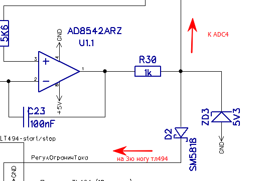

СообщениеДобавлено: 05 дек 2017, 21:52
Ну при нагрузке в виде ламп накаливания, не исключаю значение тока в 5А при малом количестве процентов (3%). Чем спираль холодней, чем у нее меньше сопротивление и конечно выше ток.
Крайние (бета) прошивки (007-3, 007-4), с новой системой подхода к калибровке амперметра, позволяет не заморачиваться о каких-то там процентах и не вводит тем самым пользователя в заблуждение. Собсно, это и произошло (старая прошивка ввела в заблуждение).
А вы где свои AD8542 брали? На Али? Пойдут почти любые ОУ с Rail-To-Rail выходом.
А если хотите использовать лм358, то советую между выходом ОУ и анодом диода D3 (по вашей схеме) поставить резистор и стабилитрон в землю. Не уверен в правильности подборки номинала резистора 1ком (по току стабилитрона и нагрузочной способности ОУ), но это единственный вариант. Заработает - хорошо. Или напряжение питания этого ОУ делайте вольт 7 не больше. Наверное хватит обычного параметрического стабилизатора (резисторЪ, стабилитрон). Пожалуй, это было бы самым лучшим вариантом, если уж с AD8542 такая засада. А это уже точно, ибо иначе бы LM358 не работала бы.
Честно сказать я тут уже зашился с этой платой и начал путать цепь событий, так что уж вот так.
Ну теперь понятно. А то я как-то начал несколько переживать :) Прорвёмся! :Bravo: :good:
img-2017-12-05-21-46-37.png [ 8.51 КБ | Просмотров: 9698 ]
