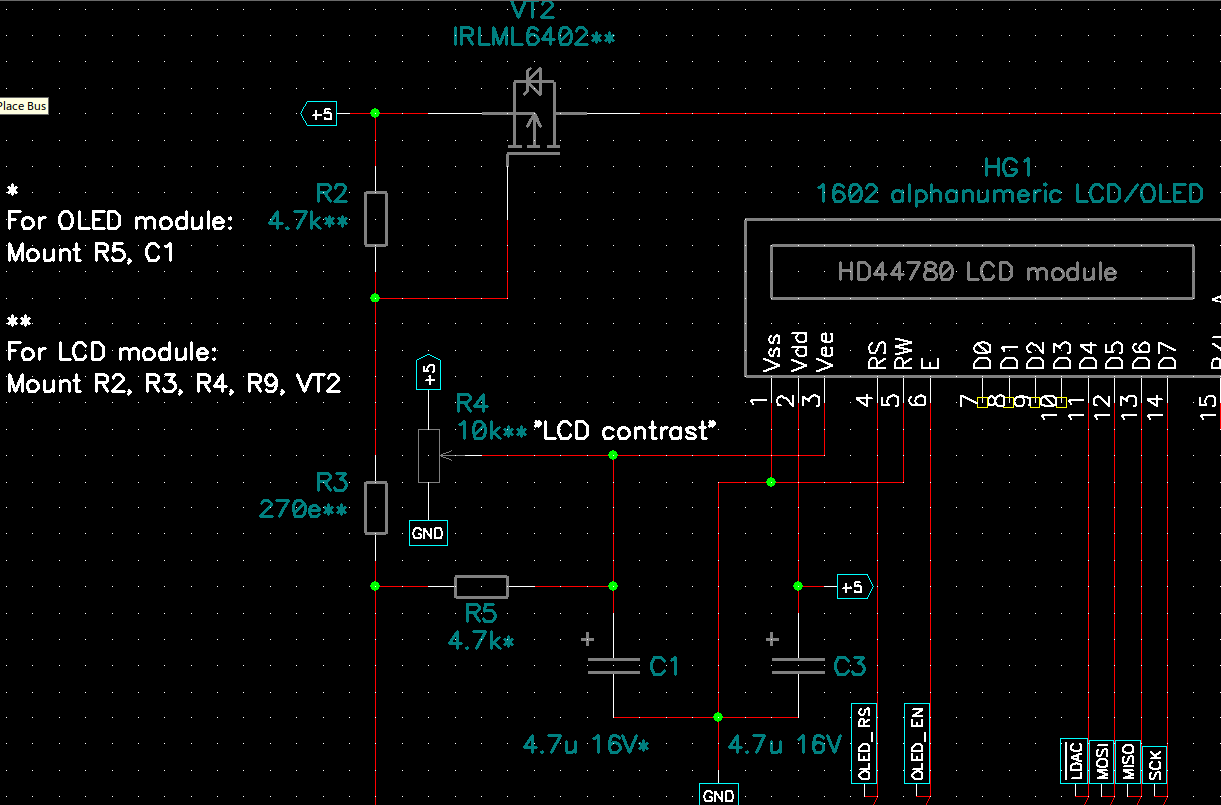

А в чём разница?Только в регулировке яркости подсветки,вернее контрастности?Та что по третьей ноге?Надо будет посмотреть!
Только контраст/яркость.
На своей плате так сделал: надо OLED - запаиваем одно, надо LCD - запаиваем другое.
На схеме - общая точка R3 и R5 - на 14 ногу Mega32, сток VT2 - на анод подсветки индикатора (15 контакт), катод подсветки (16 контакт) - на землю через резистор 10 Ом (R9, не попал в кадр).
lcd-oled.png [ 48.8 КБ | Просмотров: 10440 ]

Спасибо за подсказку,но файлы ушли в работу!Я поступил проще,поставил дополнительный резистор на 4,7к с 14 пина Меги ,как по схеме автора,и подвёл его второй конец к третьей ноге дисплея,теперь есть выбор,установка этого резистора и замена резистора ,тот который стоял с третьей на землю ,на конденсатор 100n -это ОЛЕД,а не ставив этот резистор -всё по старому ,с простым дисплеем.Яркость подсветки не делал.
