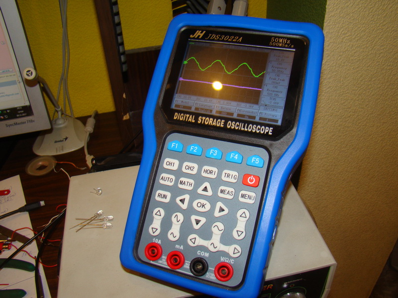

Хочу похвастаться, пришел наконец с Китая мой "ослик". Сижу разбираюсь. На русском ничего нет, но в принципе все управление простое. Ну теперь можно че нить и делать.
DSC01902.JPG [ 198.79 КБ | Просмотров: 15454 ]
