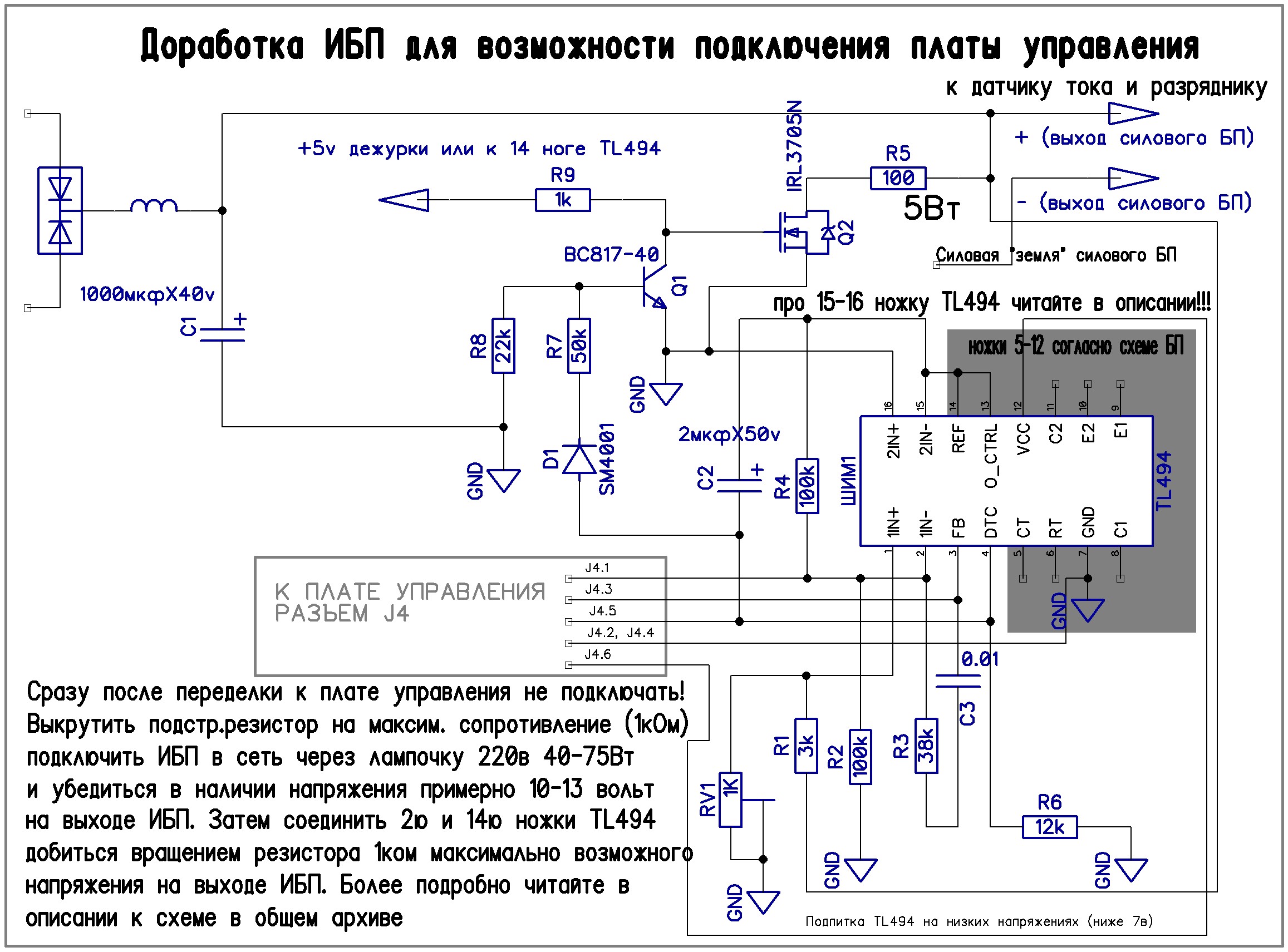

А вообще цель - привести схему обвязки TL494 к этому виду:
Доработка ИБП.jpg [ 602.37 КБ | Просмотров: 18780 ]
1. Заменить С1 на более высоковольтные (их несколько по выходу БП)
2. Прикрутить схему управления нагрузочным резистором 100 ом 5вт. Выпаять штатный нагрузочный резистор, который позволяет работать импульсному БП без доп.нагрузки.
3. 15-16 ножки TL494 НЕ ТРОГАЙТЕ!! На них как правило организована штатная защита БП от его перегрузки. То есть как они у вас подключены, так и не трогайте. Резистор R4 подключите непосредственно к 14-13 ножкам.
4. Замените штатные резисторы R2,R4 (порядковые номера не совпадут - ищите по месту) на сопротивление 100ком
5. Цепь по 1й ножке (штатный подстроечник и резистор R1 - ищите по месту) я не трогал. То есть не менял ни резистор-подстроечник, ни простой резистор. Трогать их надо только в том случае, когда поставите тестовую перемычку со 2 на 14 ножку, и на 1й ножке будет напряжение 5в. Это свидетельствует о входе TL494 в ограничение по напряжению и нужно уменьшать сопротивление подстроечного резистора до тех пор, пока напряжение на выходе силового БП не перестанет расти, а напряжение на 1й ножке не начнет падать. Если напряжение на выходе БП составляет вольт 19-21 и вращение подстроечника ни к чему не приводит (а напряжение на 1й ножке далеко ниже 5в), то ваш блок питания достиг своего физического максимума. Для дальнейшего поднятия напряжения надо или перефазировать обмотки силового транса с добавлением диодных сборок для получения полноценного диодного моста, или перематывать трансформатор (добавлять несколько витков вторички). Может не много поднять напряжение путем поднятия частоты преобразования (был случай, когда китайский БП работал уж на слишком низкой частоте и выдавал вообще что-то вроде 17 вольт). Но сильно поднимать частоту не рекомендуется.
6. R3-C3 оставьте такими, какие имеются в схеме. Изменить их никогда не поздно, если будут какие-то свисты в работе БП. Про свисты читайте ЧАВО.
