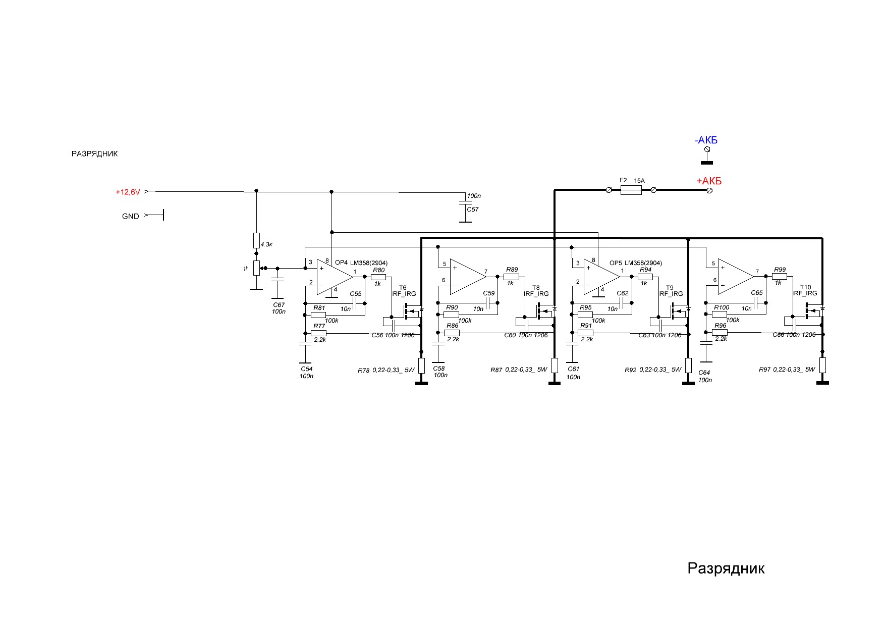

Всем форумчанам доброго времени суток! Вопрос наверное к Вячеславу1 и к Алексею, правильно ли я изменил схему разрядника чтобы использовать его как отдельное устройство (электронная нагрузка)? Измененную схему прилагаю, прошу прощения за качество и плагиат!

Вроде правильно всё, только я сомневаюсь на счет того, что на резистор R1 надо подавать напряжение 12.6в, пусть и через ограничивающий резистор. Или сделайте так, что бы в соединении переменного резистора и резистора 4.3к, было напряжение не выше 5в. А лучше еще дополнительно между ними поставьте подстроечник, который будет ограничивать максимальный ток через разрядник при макс. выкрученной ручке резистора.
Да, и еще. Чем ниже сопротивления резисторов 0.22-0.33 ома, тем меньше они будут греться. Можно и 0.1 ома наверное.

Да наверное!
СообщениеДобавлено: 08 окт 2017, 20:37
Стабилитрон 5,1V параллельно переменнику,а резистор 4,3кОм заменить на 1к

Большое всем спасибо за ответ!
